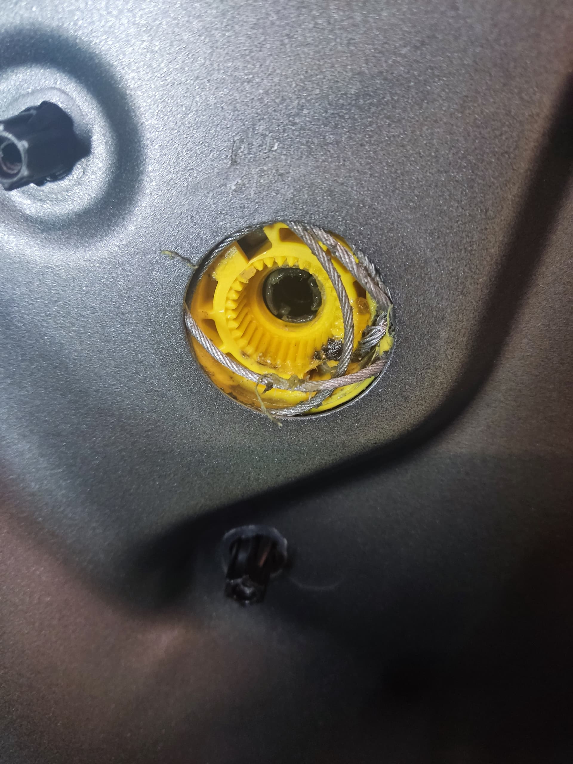

So, habe mal dir Türe offen.
Der Fensterheber Motor ist weg, irgendwie schaut mir das nicht so gesund aus mit dem Kabelsalat. Kann man das einhängen oder muss das neu?
Danke jedenfall!
Hi, hatte ich auch. Sieht aber nicht nach Motor aus sondern nach dem Rahmen des Fensterhebers, inklusive Zugseil. Neuen Rahmenhalter eingebaut, Motor ging noch.
ja, sehe ich so, ging das einigermassen problemlos mit Selbsteinbau? Bestelle mir mal das Ersatzteil.
Hi, ist schon ne Fummelei in der Tür. Zwischendurch könntest zwei linke Hände gebrauchen. :joy:
aber es geht. Wenn Hilfe in der Nähe ist ist nicht schlimm.
