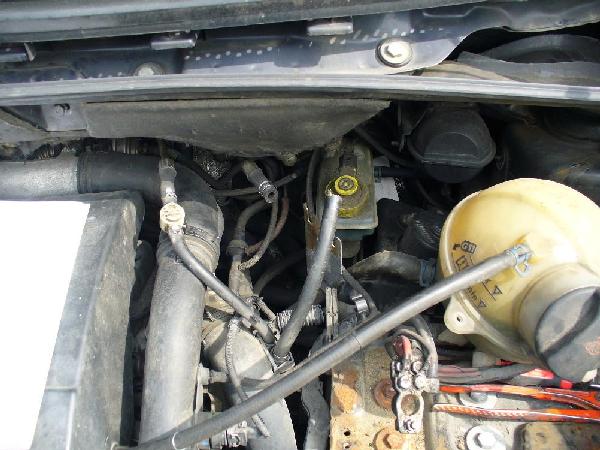

Zur Demontage der Seile muß im Motorraum folgendes ausgebaut werden:
Lüftungsverkleidung, Batterie, Batterieverkleidung, Kühlwasserausgleichsbehälter (Kühlkreislauf braucht nicht geöffnet zu werden; Behälter nur zur Seite legen), Dieselfilter incl. Halter (auch nur zur Seite legen; auf dem Bild ist nur der Filter ausgebaut).

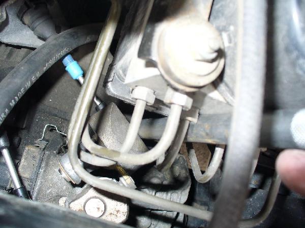

Seilzüge von Getriebehebeln abziehen
Blau ist der Wählseilzug; schwarz der Schaltseilzug
Seilzüge vom Gegenhalter abziehen (Stege zusammen drücken und Seile nach oben aus der Halterung ziehen)
Ev. unter dem Auto das vordere Hitzeschutzblech lösen und nach hinten schieben damit die Seile frei werden. (war bei meinem
nicht nötig).

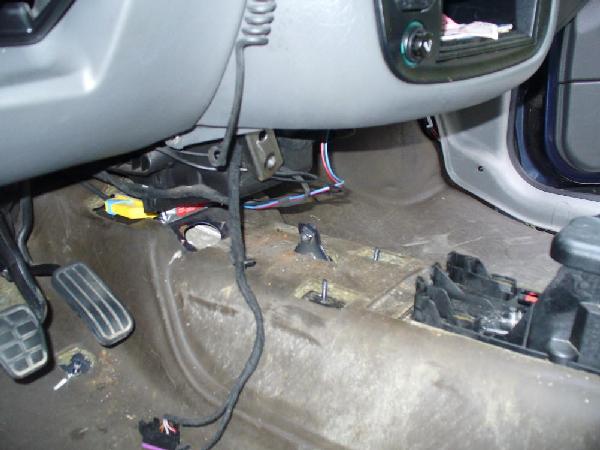

Im Innenraum muß folgendes ausgebaut werden:

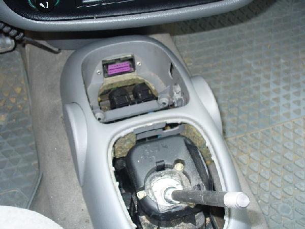

Beide Sitze, Mittelkonsole, mittlere Abdeckung zwischen Mittelkonsole und Armaturenbrett, Verstärkungsstrebe hinter dieser Abdeckung, Abdeckung Handbremshebel, Abdeckung der Lüftungsauslässe zum Fond, Einstiegsleiste Fahrerseite.
Den Teppich in den Beifahrerfußraum klappen.
Lüftungskanal zum Fond ausbauen

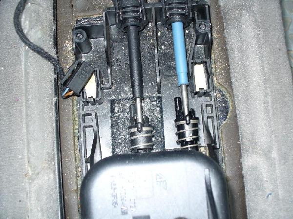

Seile am Schalthebel aushängen:
Überwurf (Plastikteil in der Feder) zurück schieben. Hier sollte eine gelbe Markierung sichtbar werden welche die Position der Seile markiert damit man die neuen Seile wieder richtig einhängen kann. Sollte diese Markierung fehlen, muß sie angebracht werden.
Seile aushängen.

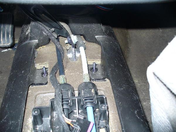

Seilzüge vom Gegenhalter abziehen (Stege wie am Getriebe zusammen drücken)
Seile an der Durchführung zum Motorraum lösen und Seile zum Innenraum herausziehen.
Wenn es hier hakt, hängen die Seile am Hitzeschutzblech fest.

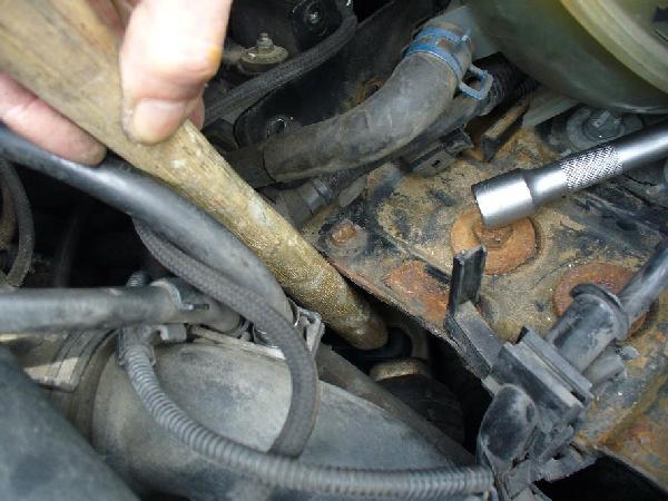

Der Einbau der Seile erfolgt in umgekehrter Reihenfolge. Dabei ist darauf zu achten das sich die Seile im Motorraum kreuzen. Ein vertauschen der Seile am Getriebehebel ist ausgeschlossen da die Kugelköpfe unterschiedlich groß sind. Das Aufklipsen der Seilköpfe ist recht mühsam da die Passungen recht eng sind.
Der Schaltseilzug geht noch relativ einfach, da er von oben aufgedrückt wird. Beim Wählseilzug geht das nur mit einem gekröpftem Hebel oder mit einer Zange da dieser Anschluß senkrecht sitzt.
Auf den Bildern ist je eine Möglichkeit zum Einklipsen zu sehen.
