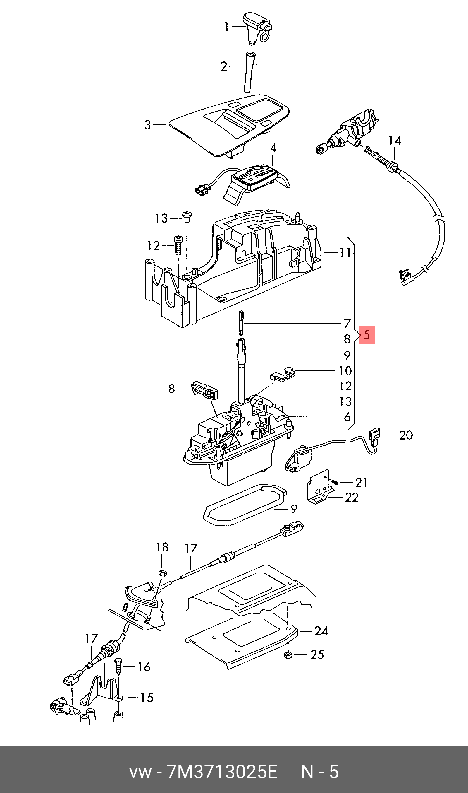

Ich benötige einen komplett neuen Schalthebel (Position 5)
Teilenummer: 7M3713025E bzw 7M3713025F (alte Teilenummer)
Passt diese vom Ford Galaxy in den VW Sharan Bj. 2009 ? Die Teilenummer ist über VW ermittelt. Bei Ford ist es scheinbar die gleiche Teilenummer. Ist es dann auch das gleiche / identische Teil und könnte quergetauscht werden?

grundsätzlich Jaein. Es handelt sich ja um das gleiche Auto vom gleichen Band, allerdings wurde dieser Galaxy 2009 ja nicht mehr gebaut. Nicht ausgeschlossen, dass VW bis 2009 gewisse Veränderungen daran vorgenommen hat. Darauf deutet zB ein veränderter Buchstabe am Ende der Teilummer hin. Ist denn das Getriebe vom Spender und Empfänger identisch? Wäre schön, wenn Du Dein Profil mit den Fzg-Daten ausfüllst, dann könnten die Fachleute evtl. gezielt schauen.
