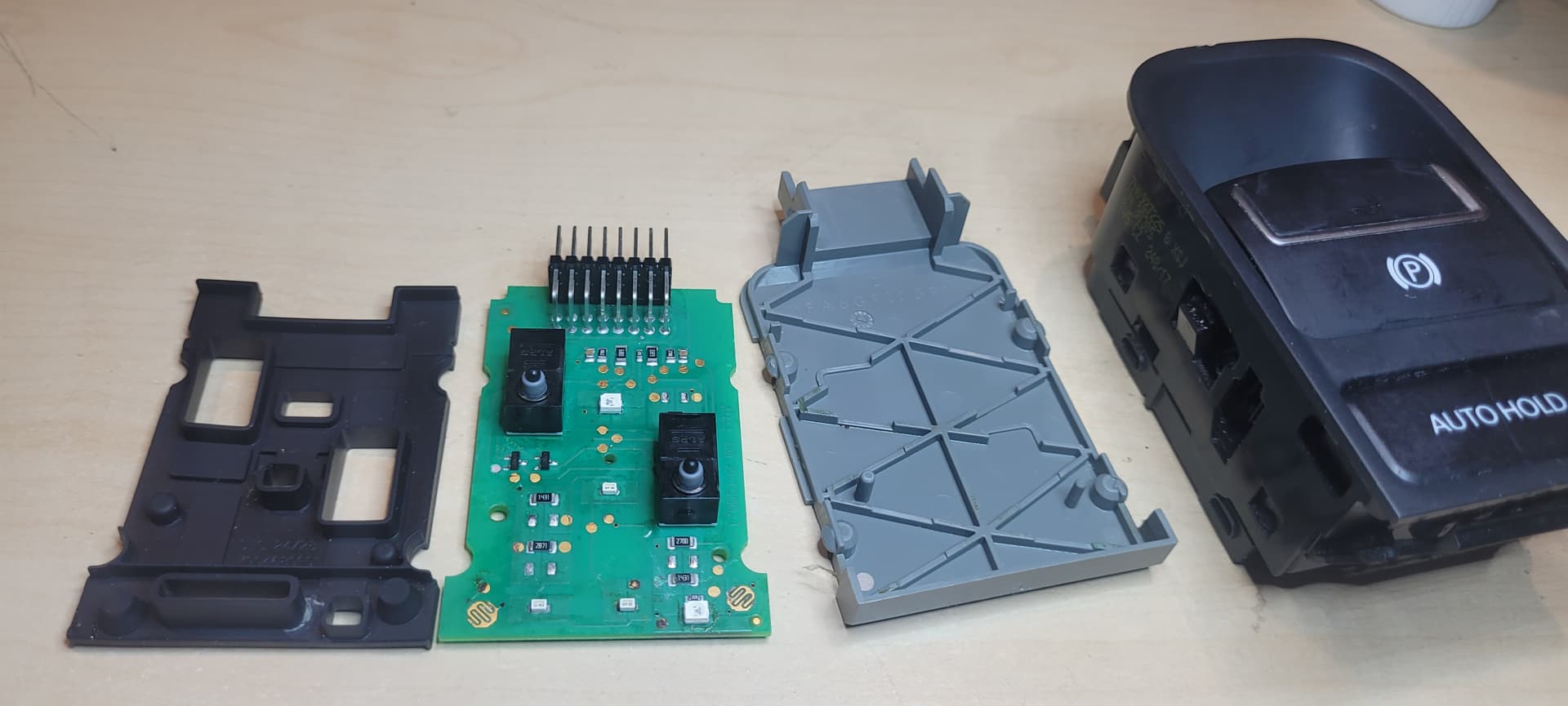

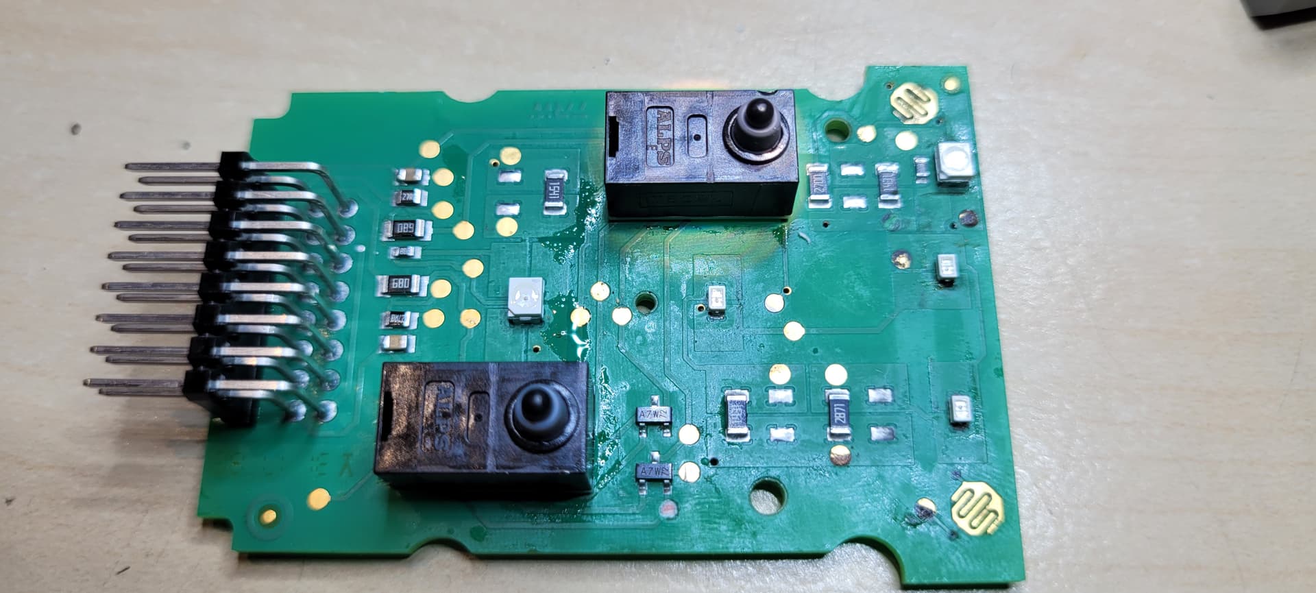

Hier noch ein paar Bilder von der Platine, und dem Rest des Steckers.
Ich habe das Ding mit Isopropanol gesäubert, und wieder eingebaut, aber der Fehler besteht leider weiterhin.
Welcher Fehler genau? Laut deiner Aussage Cola (oder sonst was) drauf gekippt. Isopropanol ist eigentlich gut um alles sauber zu bekommen. Viel ist ja auf der Platine nicht drauf.
Hi @toum-toum ,
das auf der Platine SIND die Reste vom Isopropanol! :slight_smile:
Das Ding war komplett verklebt, an vielen Stellen, da waren mehr als eine Cola und Apfelschorlen drauf.

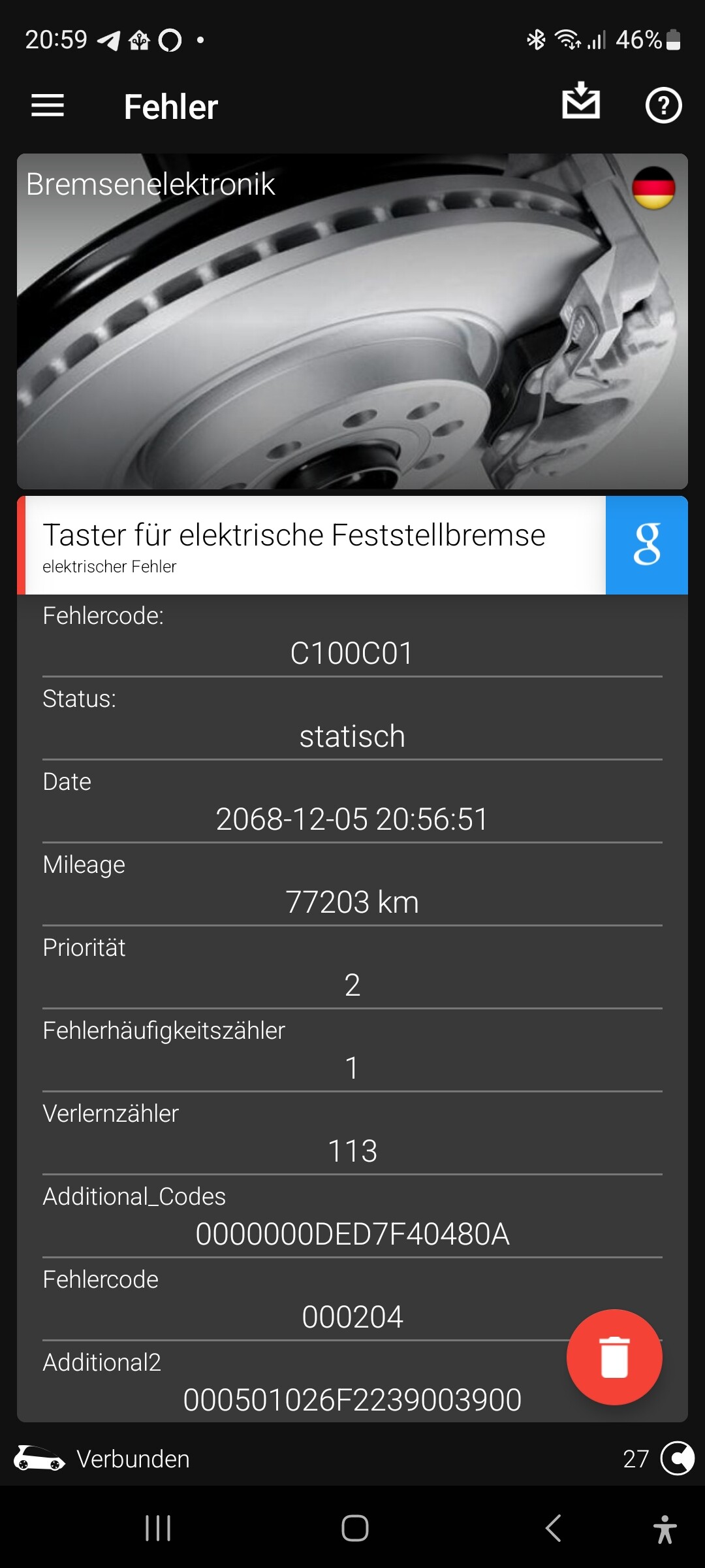

Ich hatte eben versucht den Schalter wieder mit einfachem „Putzen“ zu retten - aber das hat bisher nicht gelappt, nach dem Einbau habe ich sofort wieder den Fehler(code), und das Parklicht im Dashboard blinkt 3x synchron mit dem Schalter.
Als Fehlercodes habe ich nur Folgende - wie im ODBeleven - Screenshot oben zu sehen:
C100C01
0000000C1C7F00080A
000204
000501026F2249004900
Ich habe keine Ahnung, was ich da noch machen kann und was die „additional Errorcodes“ bedeuten.

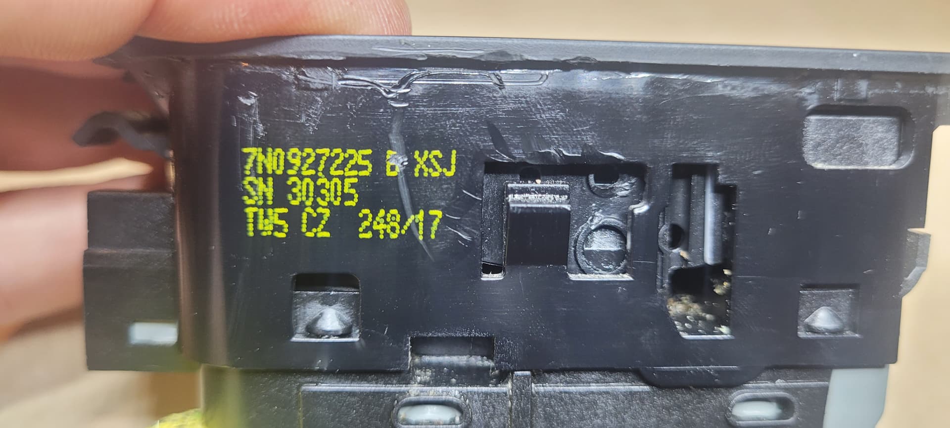

Auch habe ich den Fehler von @dg1seg wiederholt, und den 5N0927225 Schalter geholt, weil mein Alhambra N7 2017 TSI bei dem Schalter auf Ebay als kompatibel angegeben war:
[Elektronische Feststellbremse Auto Hold 5N0927225A für VW Sharan Tiguan Seat (20 EUR).
ebay-de/itm/285401900413
Das natürlich nur, um die These zu bestätigen (und weil ich keinen Schalter 7N0927225 unter 70EUR finde …)
Weiss jemand wo ich diesen in etwas so gunstig bekomme wie @dg1seg ?
