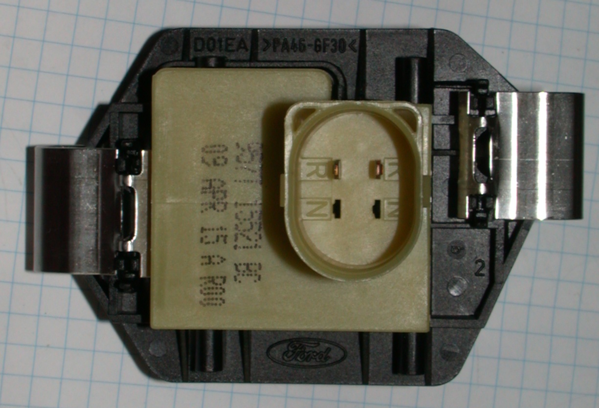

Wenn Du den eckigen Schalter verbaut hast … dann ist es die Nummer 006945415A, die Nummer ist auch auf dem Foto von ebä zu zusehen Der Schalter kostet bei VW um die 20 Euro und sollte eigentlich problemlos geliefert werden können. UND es steht auch Ford am Schalter drauf… ich hab mir die Fotos von meinem Schalter nocheinmal genauer angesehen :smiley:

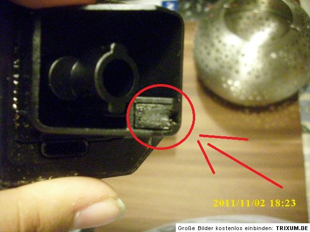

So Leute! wir haben den Stecker heute geholt und direkt eingebaut und siehe da es funktioniert einwandfrei! Bin sooo Happy! Danke da an Hoernchen für die Teilenr. von VW und danke an Großer Galaxy der mich erst überhaupt darauf gebracht hat das es unterschiedliche Stecker gibt. Und natürlich auch danke an die anderen. Hier habe ich ein Foto, weshalb der Kontakt nicht mehr richtig hergestellt worden ist
Dieses Plastikstück ist abgenutzt, da ist eine kerbe drin, weshalb kein Kontakt mehr hergestellt werden kann. Für die die irgendwann dasselbe Problem haben sollten.

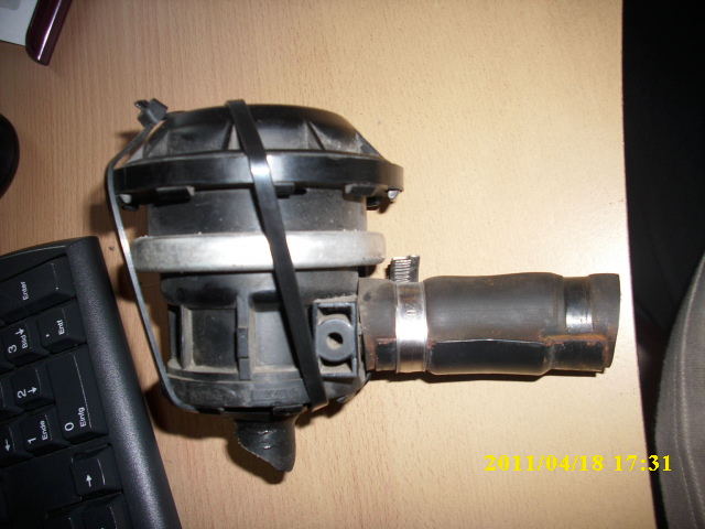

So nun habe ich nur noch eine frage, was soll das bitte für ein Ding sein bzw. für was ist das gut? Das auf dem Bild ist das alte, das neue ist schon drin. DSCI0588.JPG
haben es mal erneuert bzw. gebraucht erneuert, weil dieses vom vorbesitzer so zusammen geflickt worden ist.
