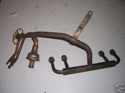

Ich hab jetzt mal das AGR-Ventil gereinigt ( soweit man das beim Benziner hinbekommt ).
Sieht auch ganz gut aus. Der Wagen ruckelt fast gar nicht mehr. nur im Teillastbereich merkt man es noch minimal.
Das Abklemmen der Lambdasonde brachte keine neuen Erkenntnisse. Der LMM funktioniert auch.
Ich werde dem „Dicken“ jetzt mal eine komplette Wartung mit Ölwechsel etc. gönnen.
Ich glaube nur, daß ich mal schauen muss, was dieses Rohrsystem mit Ventil für den Benziner kostet. Da man das Teil wirklich bescheiden reinigen kann.
Ich hab hier mal ein Bild vom Ersatzteilhändler:
