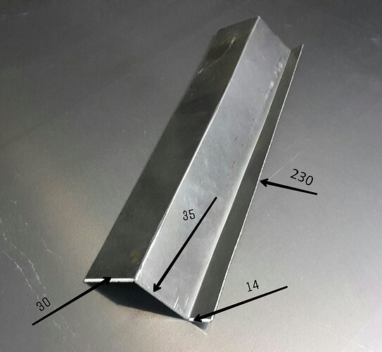

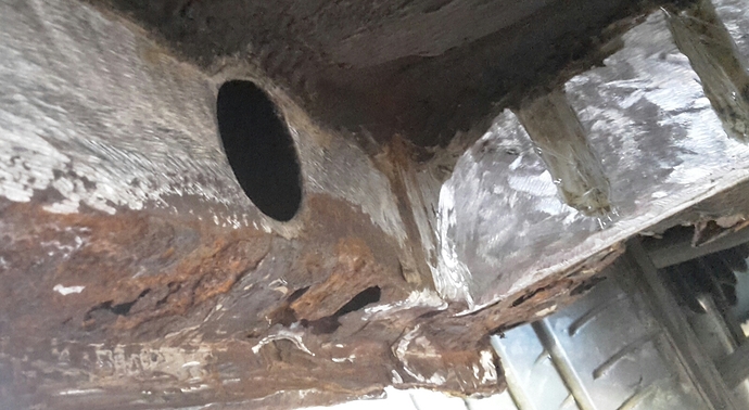

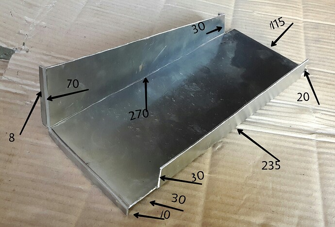

Jetzt war leider mein Querträger links fällig. Hier als Ergänzung zu der unter #16 beschriebenen Reparatur einige Bilder. Zustand vorher

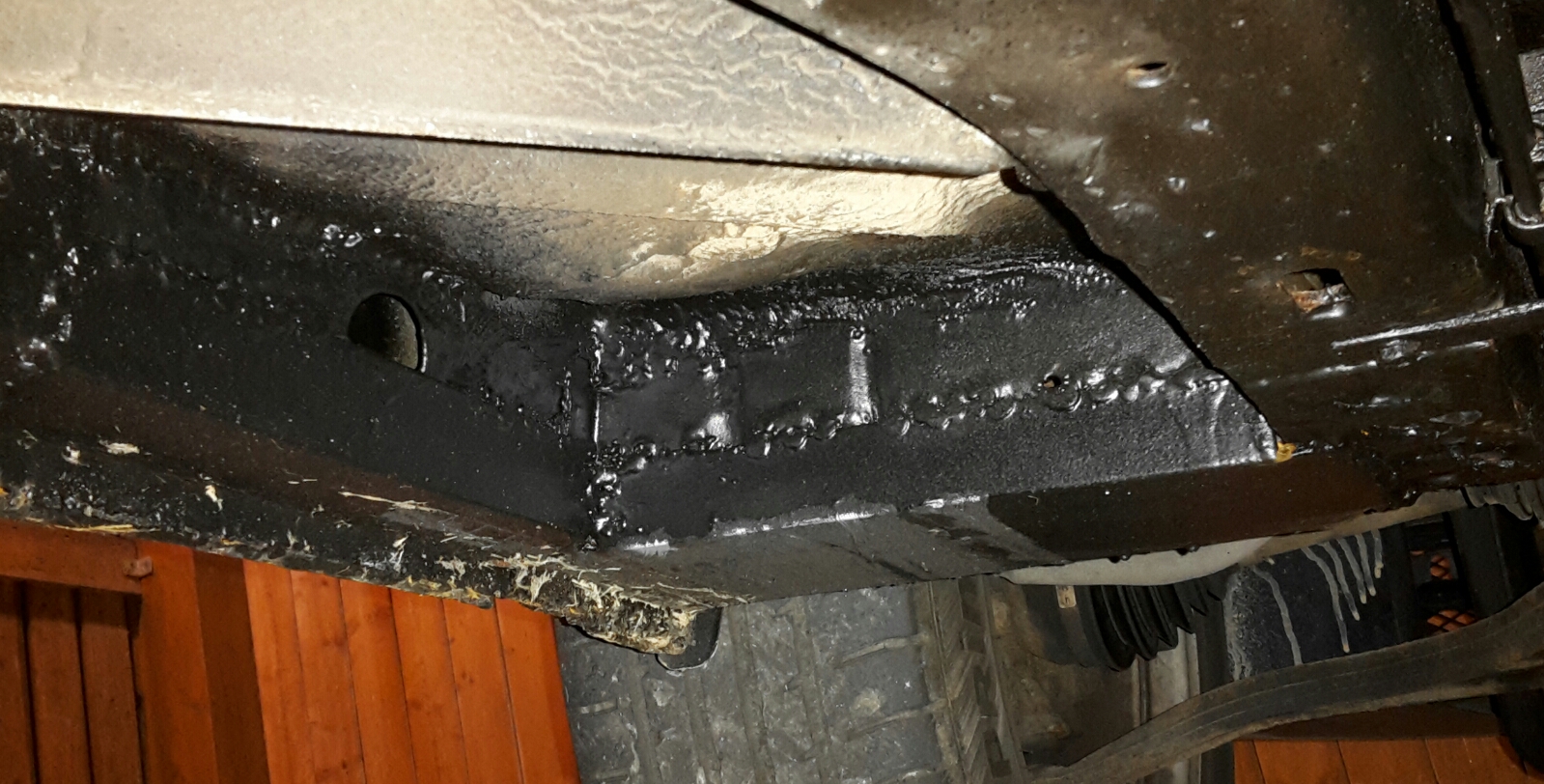

Die Reparaturbleche , alle Maße in mm, Blech 2mm. Das Ergebnis nach dem Schweißen: Keine Beanstandung bei der HU. Geschweißt wurde mit einem Fülldraht-Schweißgerät (Gys-Smartmig 110). Fülldraht war für mich neu, die Einstellung des Gerätes war trotzdem einfach.

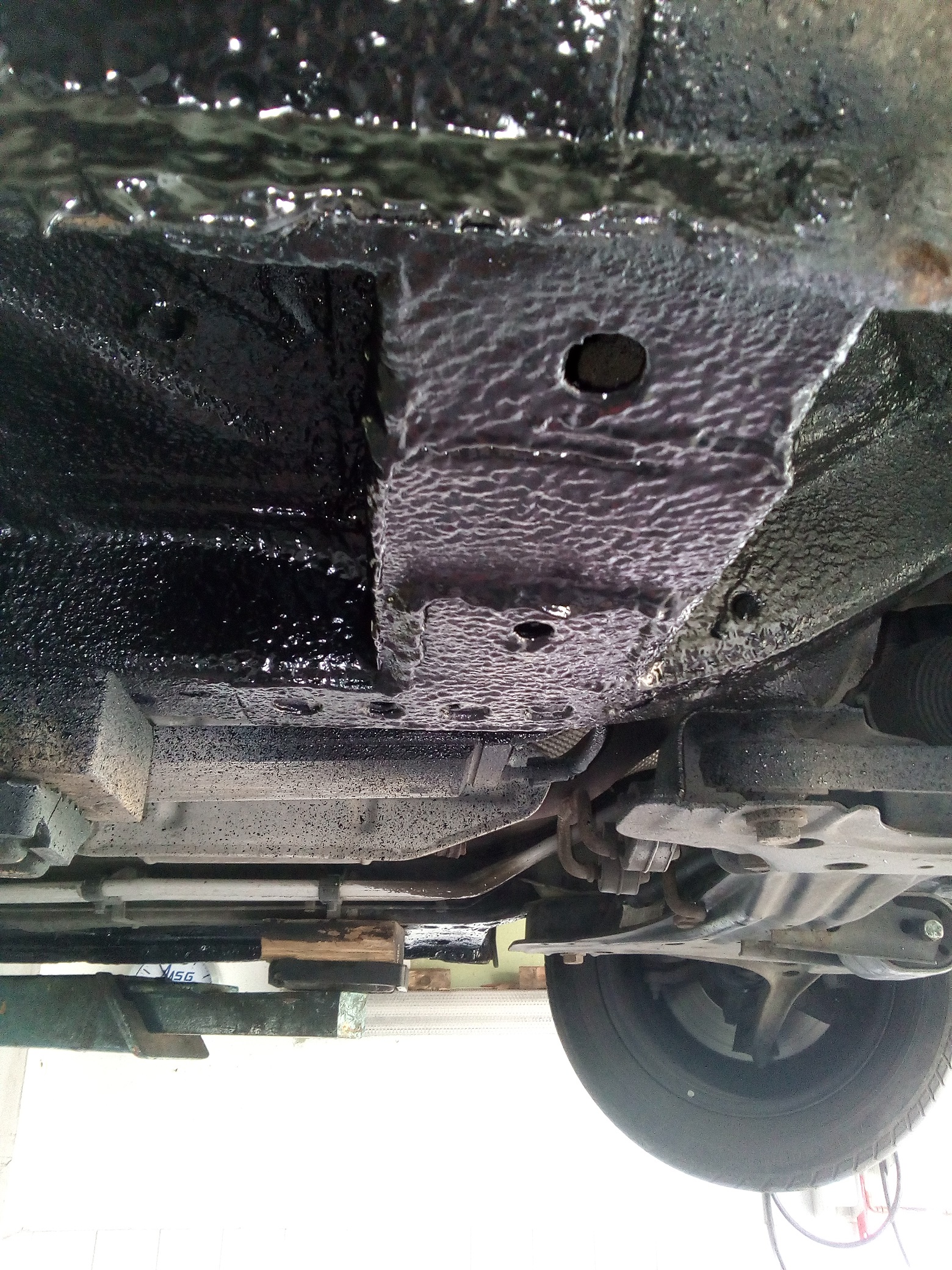

So ein Loch hatte ich auch.
Dann ein 2mm Blech zu einem U gebogen.
Und nun der Endzustand-
