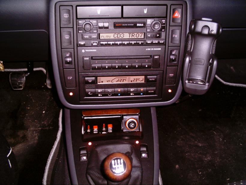

Ich werde den Taxischalter einbauen. Nur habe ich keinen Platz in der Mittelkonsole frei.

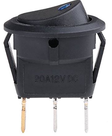

Kann ich ein Schalter mit LED UND 3 Kontakten nehmen ? Wenn ja, wie schließe ich den an ?
mfg
#32
Durchmessen oder auf die Bezeichnung achten
Normal ist es bei einem beleuchteten Schalter,
1x Plus EIN
1x Plus AUS
1x Minus EIN, für die LED
Wäre das Bild etwas größer, hätte man vielleicht etwas erkennen können!

Hallo ich habe auch solche Schalter über 321 erstanden.
Die haben 2 silberne und einen goldenen Anschluss.
Die beiden silbenen sind die Schaltkontakte, der goldene Anschluss ist Masse für die LED.
Aber sicherheitshalber Durchmessen!
hoffe das ist besser, soll aber für den ZH sein…#33
#35
Also als Taxischalter.
Ist ja kein Problem.
Die +12V Leitung vom Temp-Fühler oder eben die Zuheizer-Leitung an die beiedn silbernen Kontakte.
Den goldenen Kontakt mit einem Massepunkt verbinden.
Fertig
