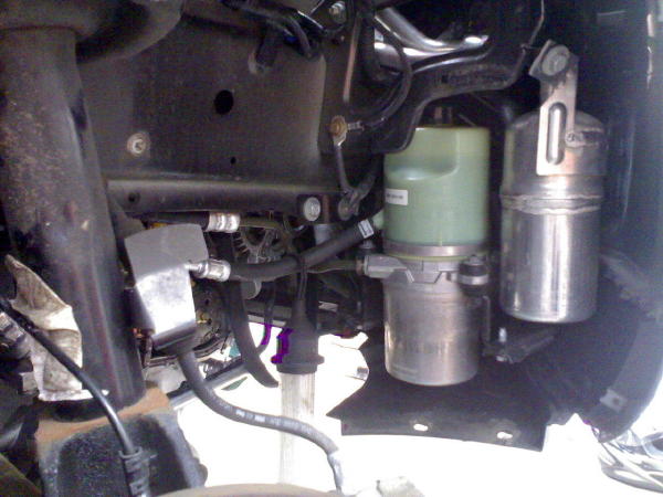

Ist wahrscheinlich die gleiche Elektrische Servopumpe wie in meinem C-Max nur das ich bei meinem die Servolenkung noch indiviuell einstellen kann.
Ich denke eher, der Temperaturfühler ist etwas deplaziert im Motorraum montiert.

nachdem ich genervt den FFH gewechselt habe, gabs eine schnelle Lösung. Lt. meinem neuen FFH ist die falsche Montage einer Schelle an der Hydraulikleitung die Ursache. Die Schelle überträgt das Geräusch an die Karosserie. Er hat Recht, im Zuge der letzten Inspektion war das Problem erledigt.

Das kann doch nicht so schwer sein das Geräusch zu lokalisieren,ich hatte meine Pumpe auch schon ausgebaut und wieder eingebaut.
Ich hab zwar keinen S-Max aber mein C-Max hat die gleiche Servopumpe drin und die macht keine Geräusche,dazu muß ich schon die Scheibe unten haben,da hört man die Pumpe arbeiten wenn ich die Lenkung bewege aber sobald ich das Lenkrad loslasse geht die Pumpe umgehend aus.

habe die leitungen nun von der karosserie weg verlegen lassen. hat leider nichts genützt. es ist wieder kalt und das geheule prompt wieder da.
also dann, wieder zum händler !!!
auch ich bin nun nach langer Sparzeit Fahrer eines SUPER-Max. Habe auch dieses heulem bei meinem gehabt und bin gleich zum freundlichen hin. Dieser wollte sich auch erst rauswinden, aber mit Hinweis auf die diversen Foren gab er sich geschlagen und schlug mir den Einbau einer neuen, anders konzipierten Leitung hin.
Und was soll ich sagen, ab Einbau dieser Leitung ist von der Pumpe überhaupt nichts mehr zu hören. Bei dieser Gelegenheit ließ ich auch gleich die Bremsrückrufaktion und die Verlegung des Temperaturfühlers vornehmen, wobei man sich letzteres klemmen kann. Die Anzeige zeigt nach einer kurzen Pause alles andere als die derzeitige Außentemperatur an, aber damit kann ich leben.
