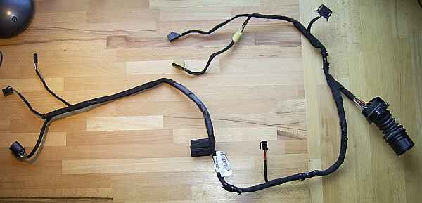

Langfristig sinnvoll ist die gebrochenen Kabel auszutauschen mit dem Reparatursatz um die Lötstellen in einem Bereich zu haben der nicht belastet/geknickt wird… sonst bricht es dort bald wieder.

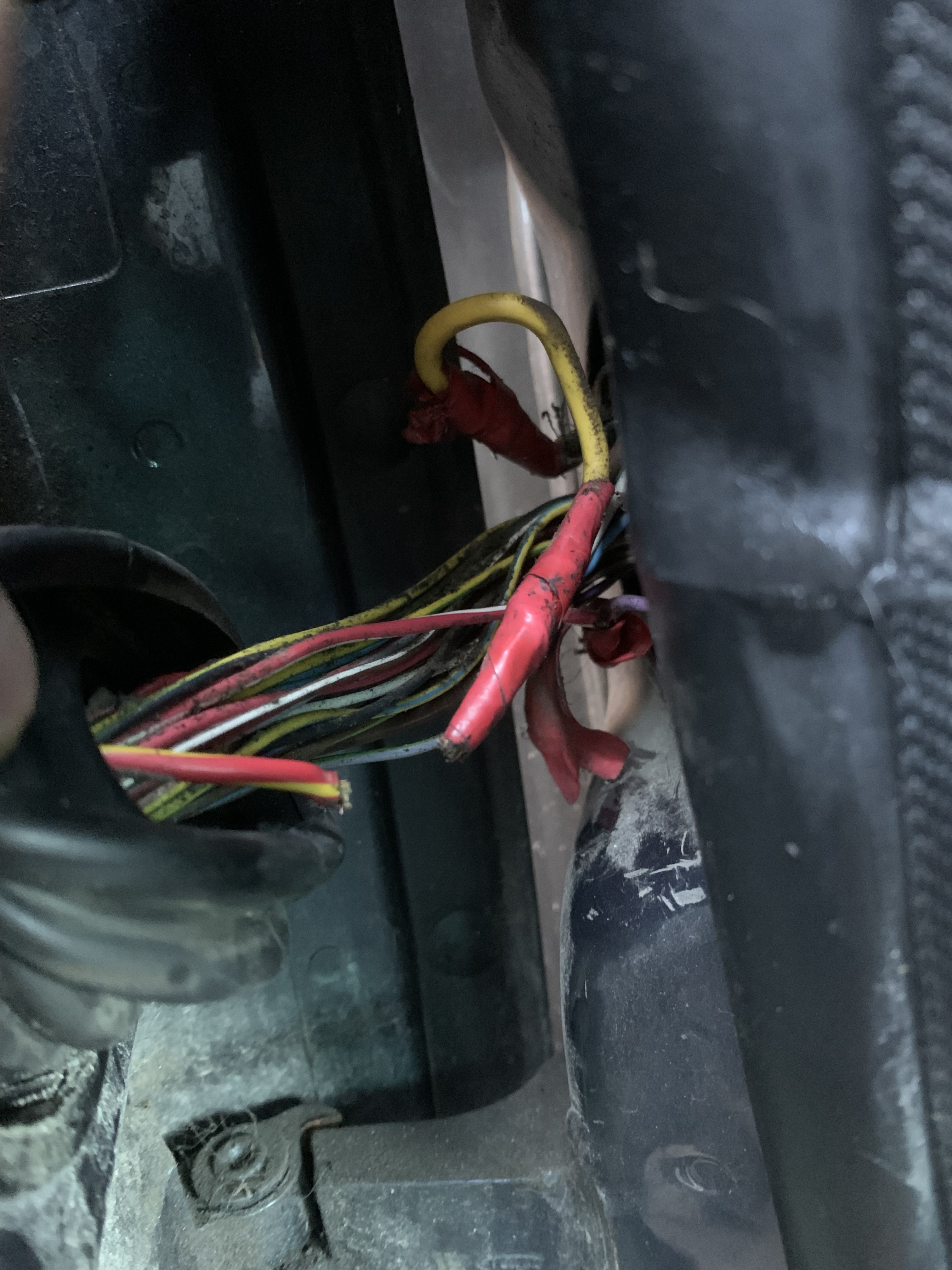

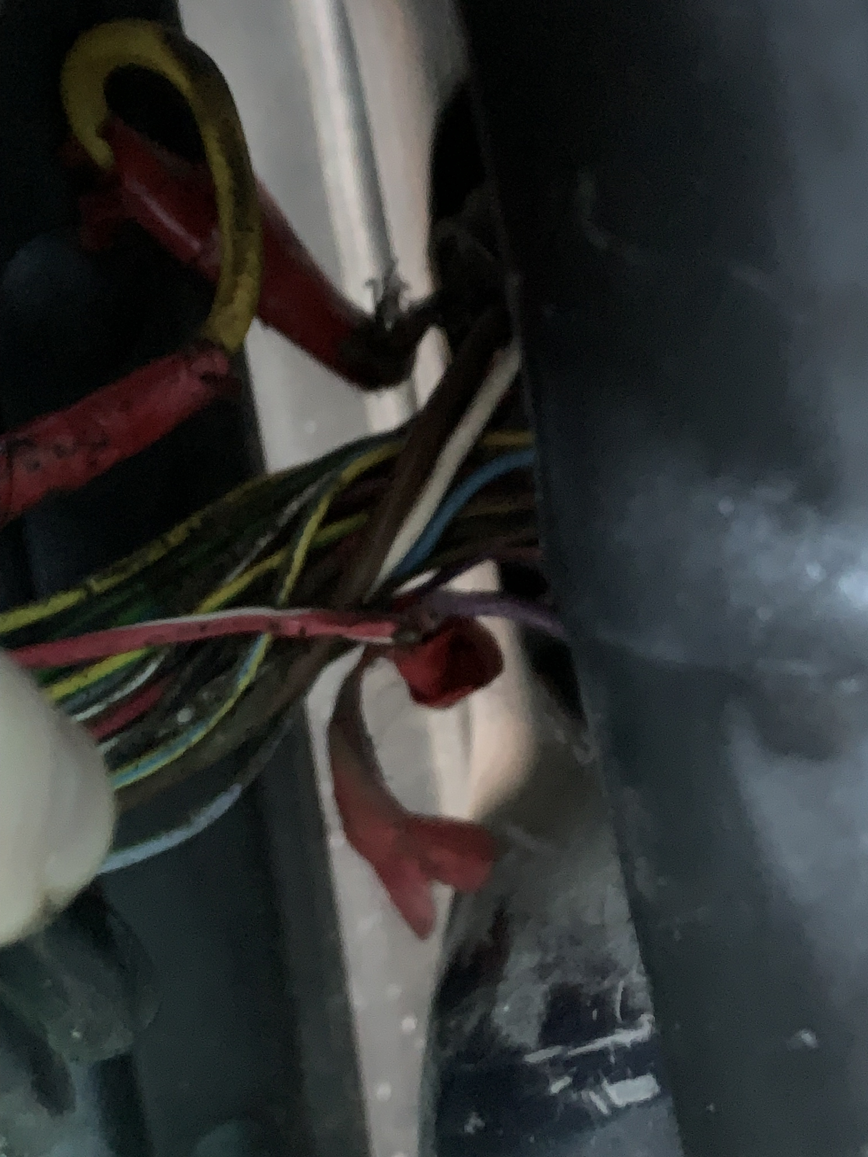

Himmel, grad nochmal bei etwas besserem Licht geschaut. Da scheint schon jemand ordentlich gepfuscht zu haben. Getrennt wurde jetzt wohl ein dickes Kabel. Rechts gelb, links zur Tür hin rot-gelb. Rot-gelb würde ja laut Belegung zum Fensterheber passen? Und auf dem zweiten Bild hat der Vorbesitzer scheinbar ein lila Kabel mit einem rot-weissen verbunden.

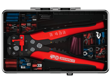

Darum ausbauen und die defekten Kabel ersetzen. Bei dem verlinktem Satz sind die Pins am Kabel dabei. Altes Kabel auspinnen, neues einpinnen und in der Tür verbinden, Kabel für Kabel. Bei Lidl gab es letztens eine Presszange dafür.
Die hab ich sogar. :wink:

Für.mich sieht das nach absolutem Pfusch aus. Dort scheint was extra abgegriffen worden sein undndas andere Kabel ab zu sein. Farbe gegört zur gleichen Farbe

Den Rep Satz bestellen und dann ordenlich rep. Die Verbindungen sind dann in der Tür. Hält ewig

So wie das aussieht, muss irgendjemand vorher mal neue Kabel verwendet haben (das lilafarbene auf Bild 2). Später dann mal eben mit Band zusammengeklebt.
