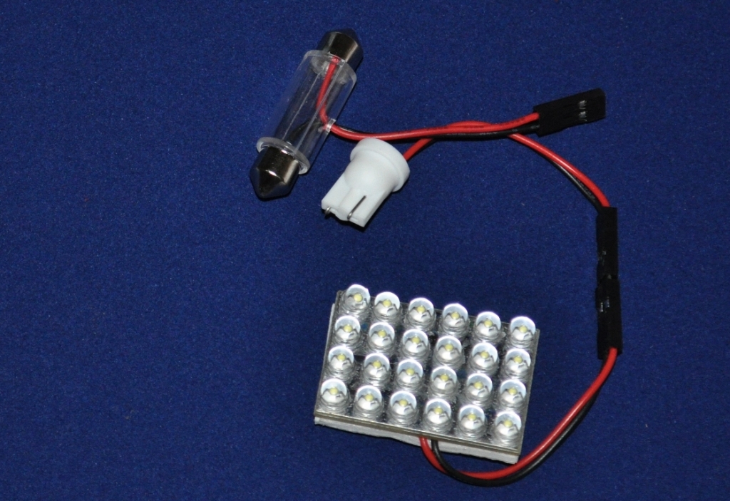

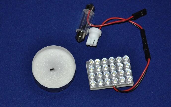

Nun Habe ich bei Ebay das hier:
gefunden.
Preis inkl. Porto 2,19€ Lieferzeit überraschende eine Woche.
Hier mal ein Grössenvergleich:
Da im Angebot keine Maße standen, hab ich mich überraschen lassen und zwei bestellt, eine für Vorne und eine für Hinten.

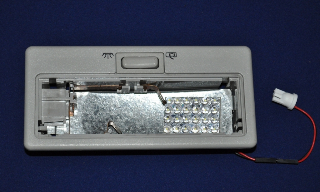

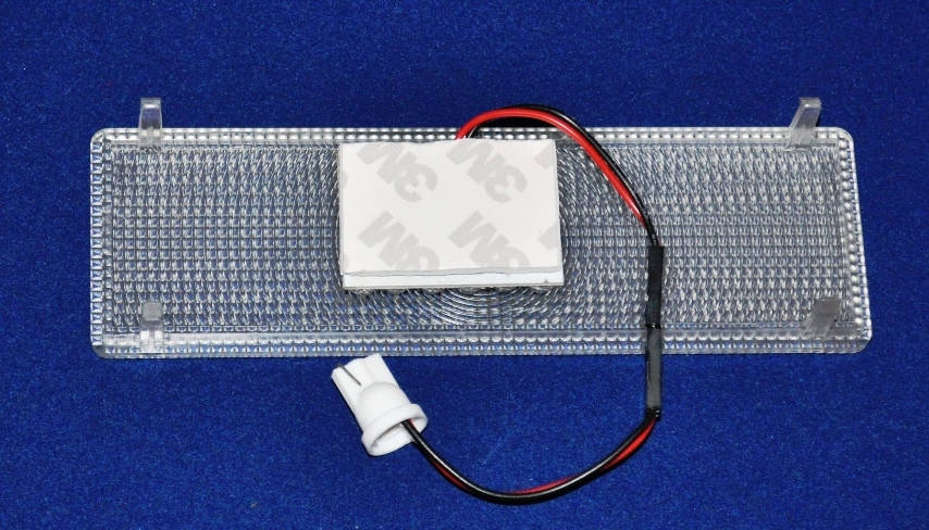

Allerdings sind sie so klein, dass ich mein Vorhaben, eine einfach in das Glas zu Kleben, wieder verworfen habe.
Ich glaube es sieht nicht aus, wenn es im Glas nur in der Mitte leuchtet.
Bleibt noch die Option, eine
oder sogar zwei einfach auf den Spiegel zu kleben.

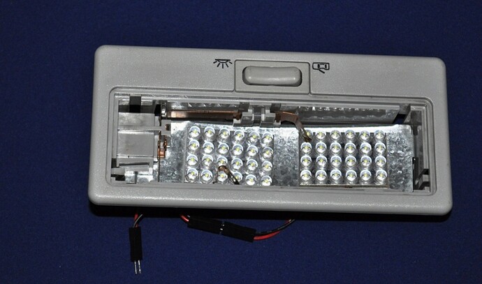

Die Mitgelieferten Adapter, werde ich wohl nicht nutzen, sondern die Kabel sofort verlöten und die Anschlüsse der Sofitte abschneiden.

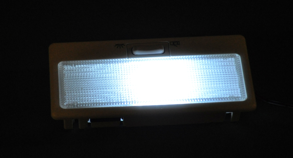

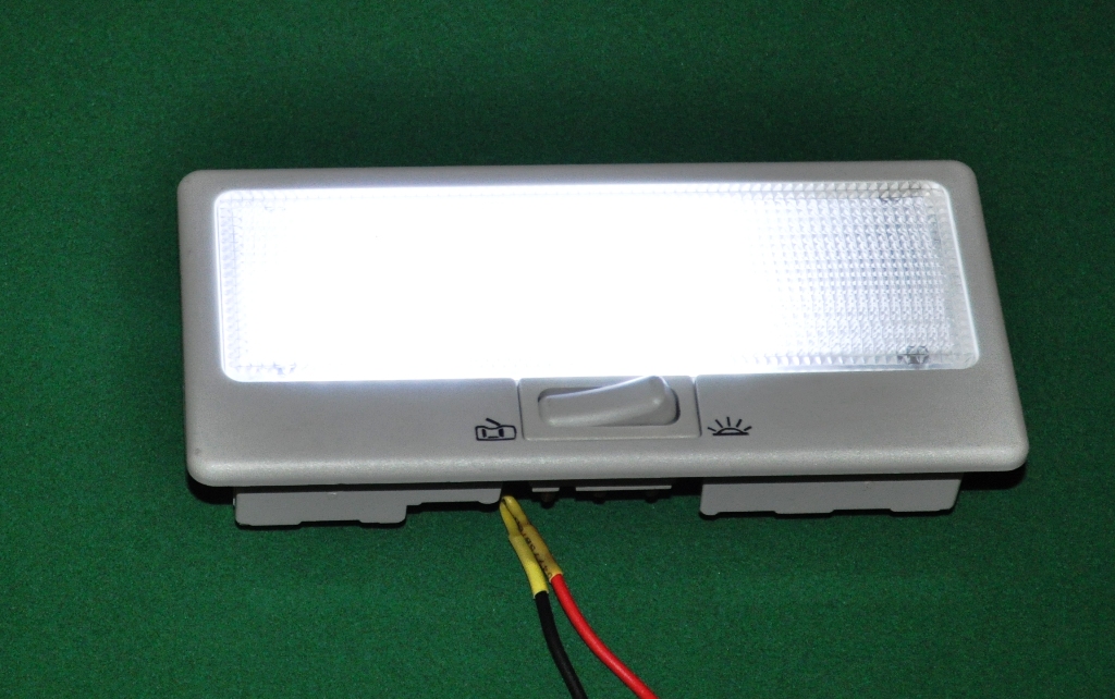

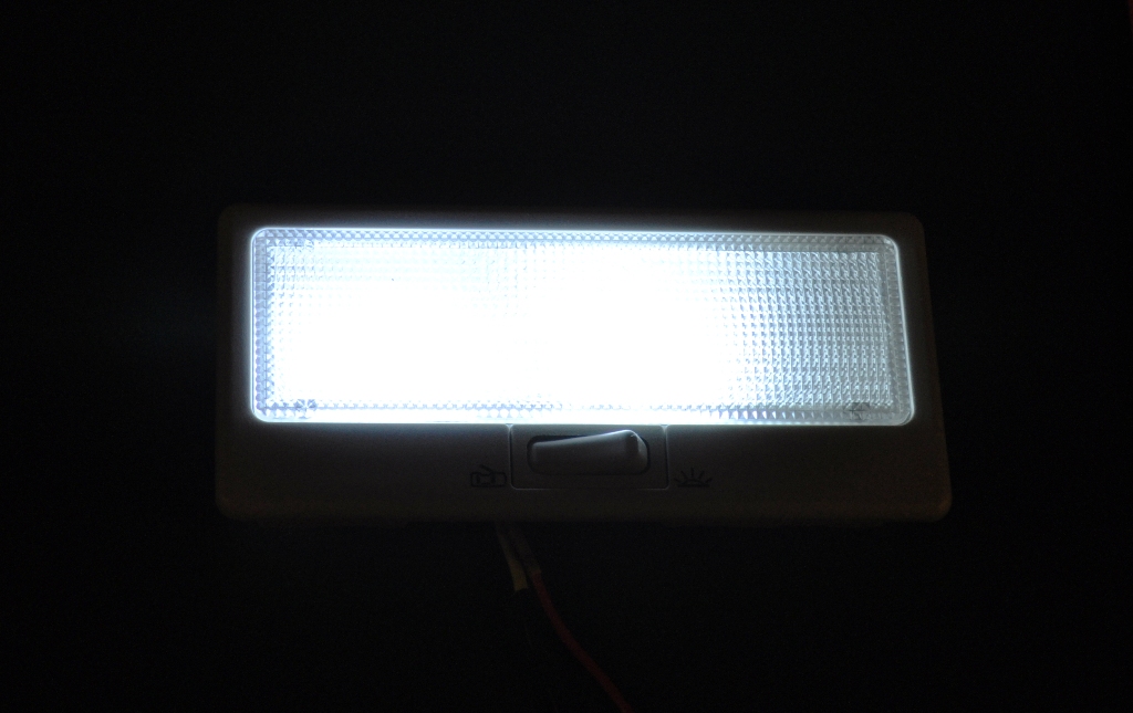

Hie mal die Bilder mit den eingesetzten LEDs.
Ein Modul jeweils mit und ohne Blitz fotografiert.
Zwei Module jeweils mit und ohne Blitz fotografiert.
Heller sind sie allemal und der Stromverbrauch dürfte noch unter der Sofitte liegen.

weil Wenn du die Platten so einklebst, Verdeckst du ja Ziemlich Viel von der Reflekionsfläche.
Die LEDs strahlen nach unten, da kannst du die Lampe innen Schwarz machen, das würde nichts ändern.

Na ja, sie ist auf jeden Fall bedeutend heller, die Streurichtung der Dioden ist relativ unwichtig, da ja noch diese Streuscheibe davor ist.
Auf jeden Fall eine Verbesserung, die Originalbeleuchtung bringt nur das Nötigste, das Blech hinter der Sofitte ist zwar wie ein Spiegel gebogen, aber nicht verspiegelt sondern nur verzinkt, damit es im Himmel nicht rostet.
Das zusammen mit der Streuscheibe, soll doch nur einen Anschein einer Lampe zeigen und dafür sorgen, dass man die Sofitte nicht auf den ersten Blick erkennt.
Hier in der Wohnung ist die Leuchte hell genug und im Fahrzeug wird es heller wirken, weil der Raum kleiner ist.

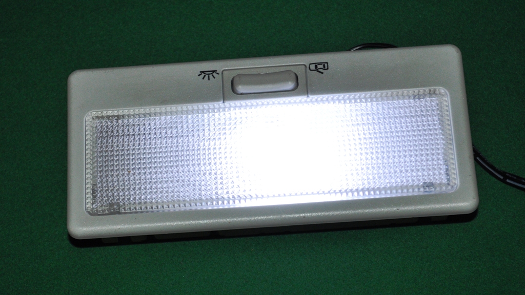

Die Leuchte ist verbaut, das Licht ist weiss hinten ist es mehr wie Taghell.
Sieht irre aus, vorne die gelblich leuchtende Sofitte und in der zweiten Reihe weiß.
Die Sache hat sich gelohnt und wird auch in der vorderen Leuchte verbaut.

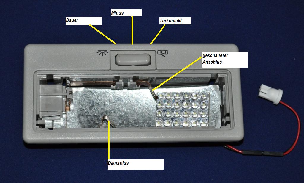

Hier noch schnell die Pinbelegung.
Die LED Panelen sind mit Rot und Schwarz gekennzeichnet, also nur am Schalter Mitte (Minus) und an Dauerplus anschließen.
Die Lampenhalter im Inneren der Leuchte habe ich abgeschnitten.
