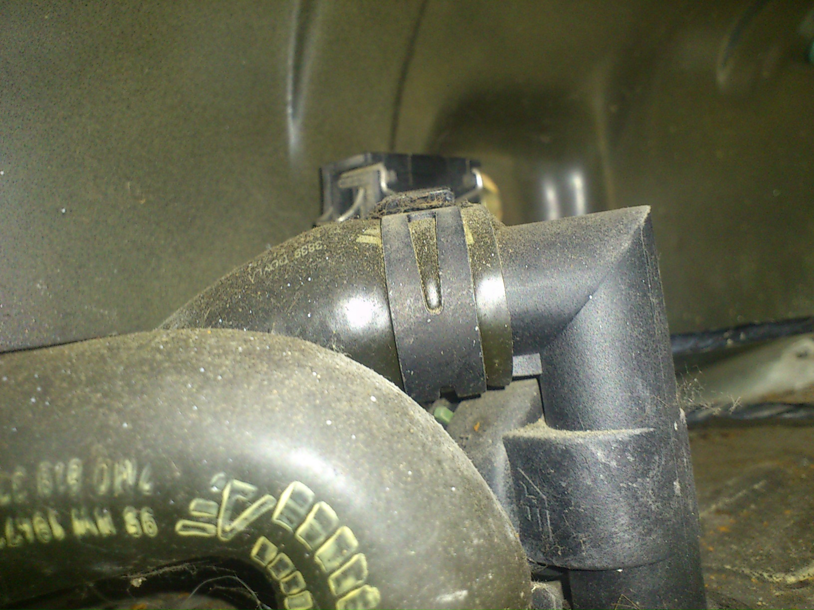

Position vom Temperatursensor 251919501D
Yep, die Zeichnung hat es in sich. Vor allem blöd, dass ausgerechnet bei den Schläuchen 41 und 42 nicht gekennzeichnet ist, womit sie verbunden sind.
Ich denke das ist die Durchführung des Heizungswasser-Vor- und -rücklaufs zum Innenraum-Wärmetauscher durch das Blech des Wasserkastens.
Das dürfte ein bereits im Forum existierendes Bild von der Stelle sein:
