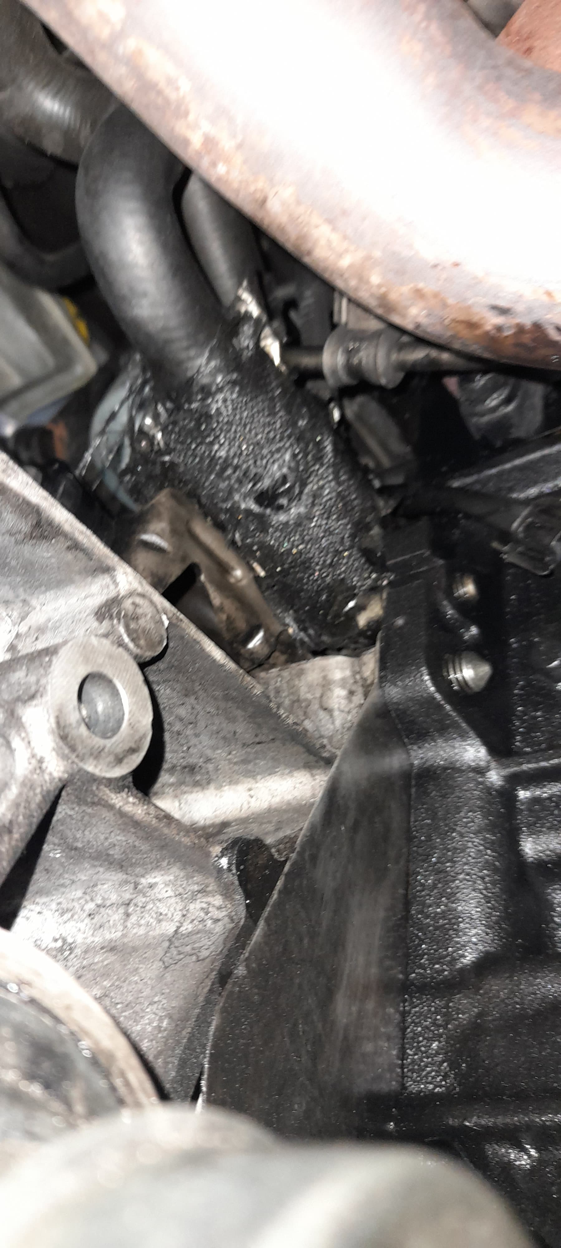

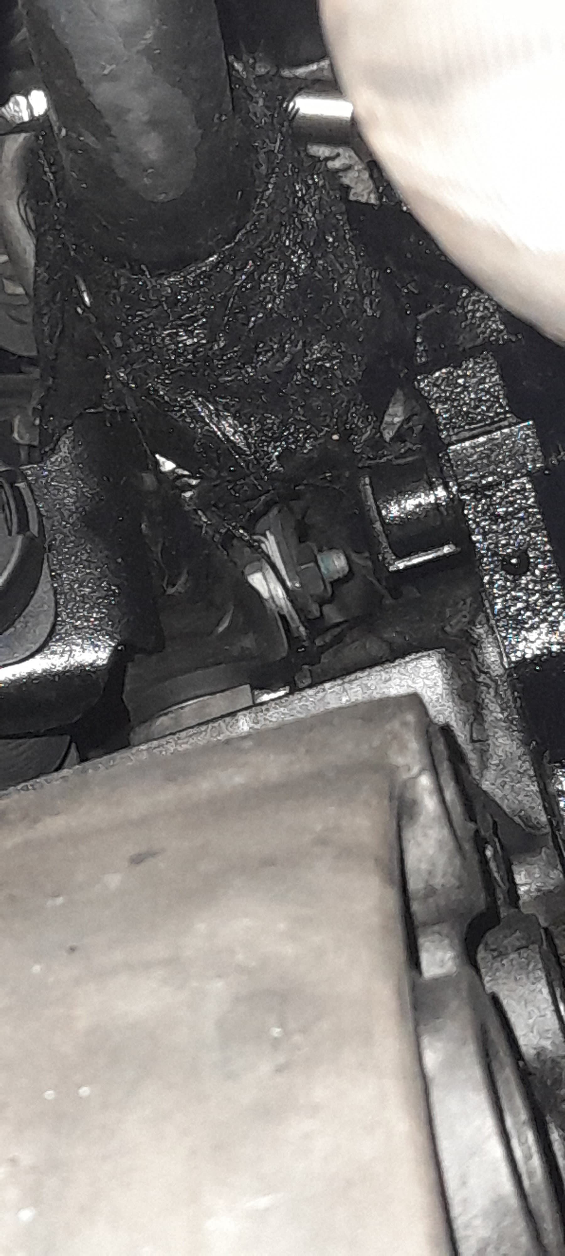

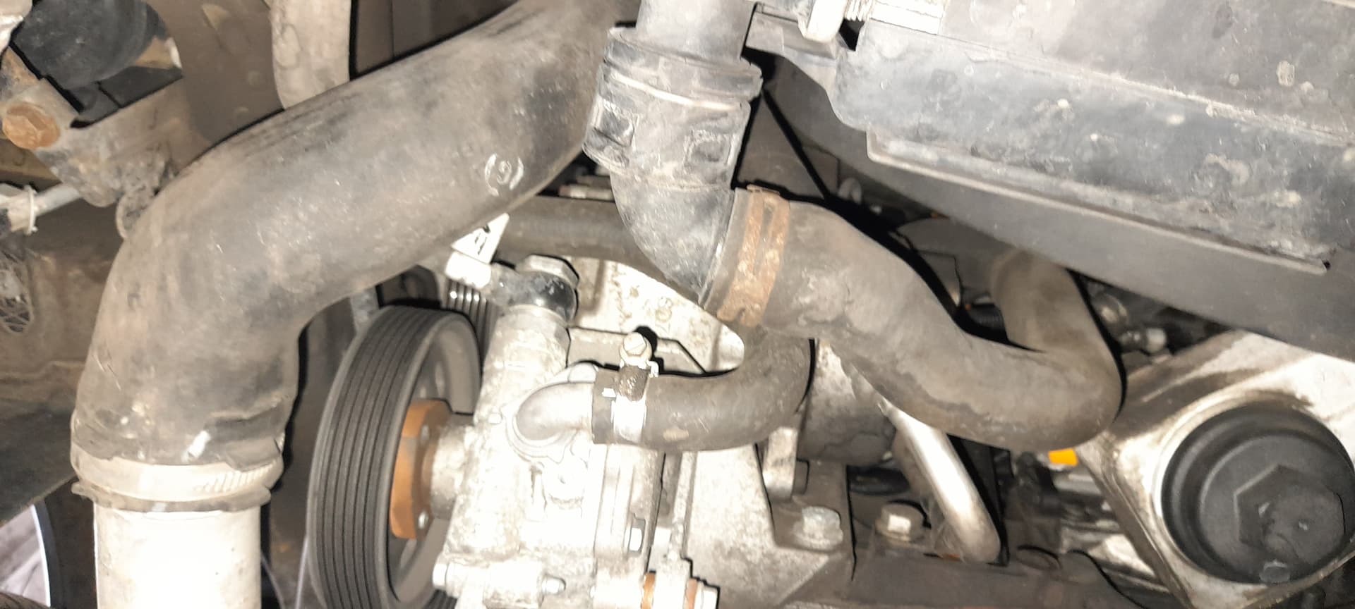

Kann mir jemand erklären warum das da drum ist, und voller Öl ist. Ist doch nicht normal?

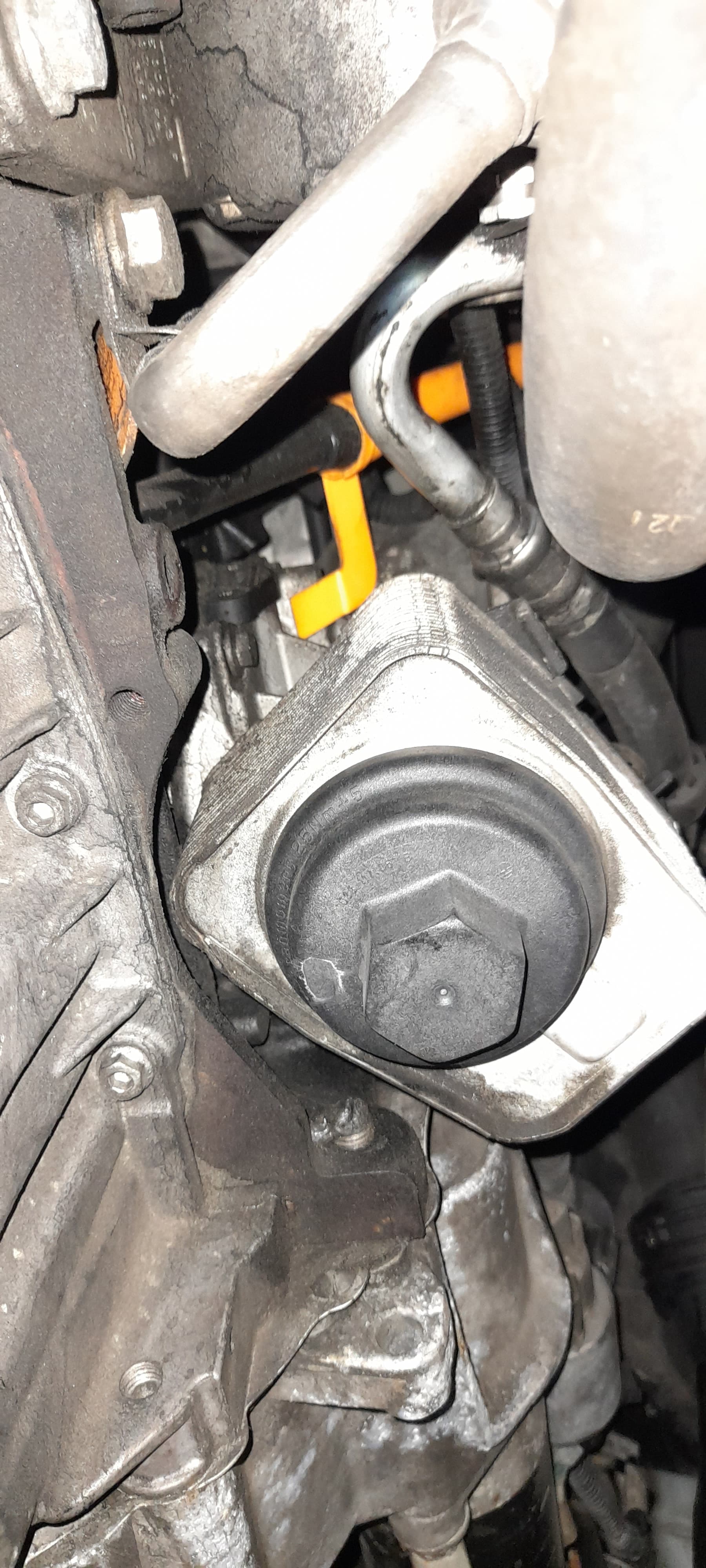

Foto von hinten unten gemacht, ich meine den Schlauch mit dem Metallgewebe drum.
Und welcher Filter ist das?
foto von unten
Wofür ist der und wann sollte man in wechseln wenn es ein Filter ist?
Wenn das pfeifen vom ansaugen des Turbos kommt und du es auf der Fahrerseite hörst, dann den Weg vom Turbo nach unten bis zum Ladeluftkühler überprüfen. (Das ist unter dem Luftfilter) Wenn der Riss größer wird, dann bekommst du sowieso bald eine Fehlermeldung)
Das Öl könnte von der undichten Ventildeckeldichtung kommen. Ich wische da alle 2 Jahre den Motorblock hinten ab. Habe in der Garage ca. 1 Tropfen pro Tag.
Das Metallgewebe an dem - ich glaube - Kühlwasserschlauch ist mir unbekannt.
Das ist der Öl-Kühlwasser-Wärmetauscher (aka Ölkühler) und bei unseren Walen ist da unten kein Filter dran. Also dort nichts dran schrauben! Siehe Minute 0:44 (im ETKA) und 11:53 in folgendem Video:
So sieht das aus, wenn beim VAG Motoren-Baukasten da ein Filter mit dranhängt:

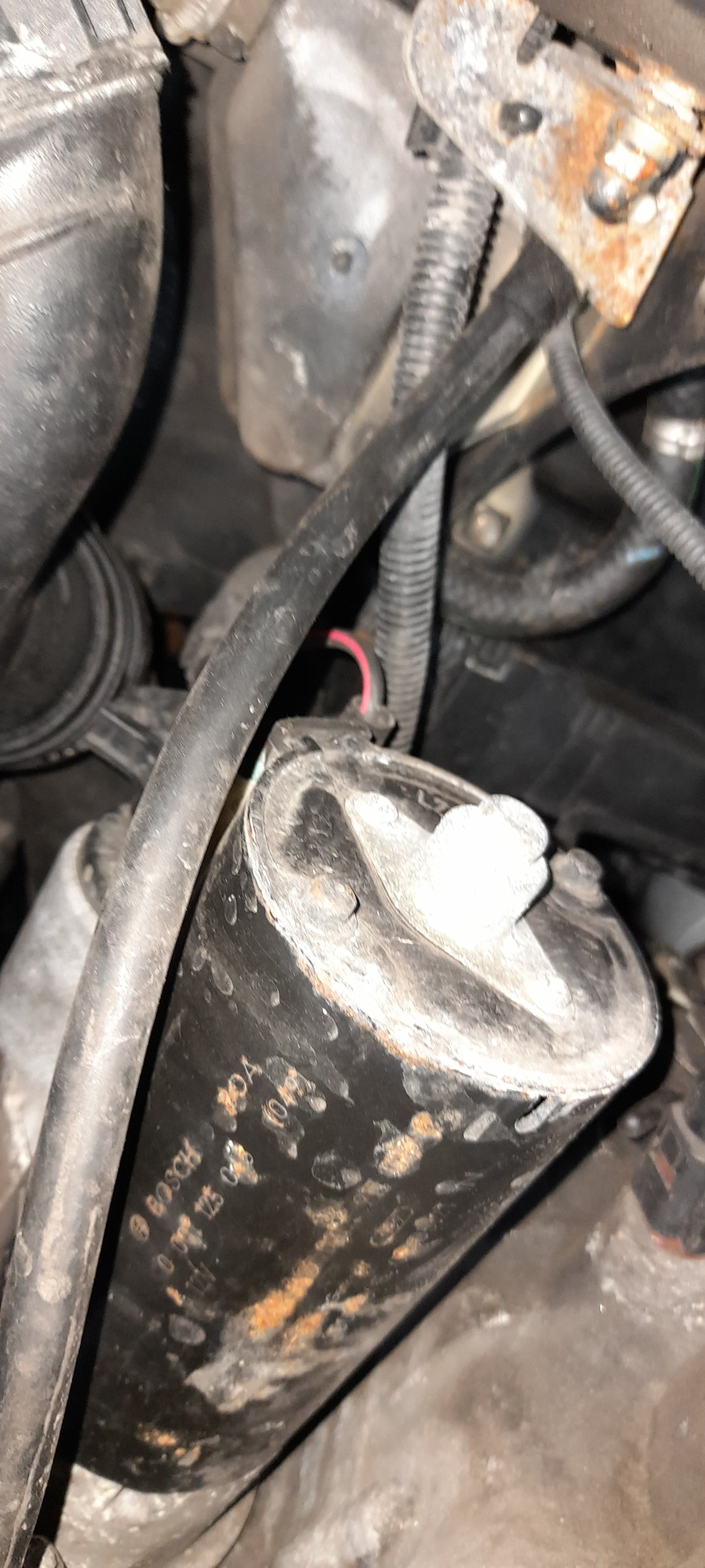

Habe das Geräusch jetzt bestimmt schon ein halbes Jahr lang. Na ich werde es nochmal richtig in aller Ruhe kontrollieren. Der Sharan hat heute auch einen recht röhrenden Ton, und auf der Beifahrerseite unterm Sitzbereich, kam ein schnelles Pumpendes Geräusch wenn ich vom Gas gegangen bin, und wenn ich den Vorgang wieder holt habe, war es das selbe. Dann hab ich den Sharan kurz abgestellt und ausgemacht, und beim Starten war es dann wieder weg. Kann das die Dieselpumpe gewesen sein? Kann es an der schwachen Batterie liegen?

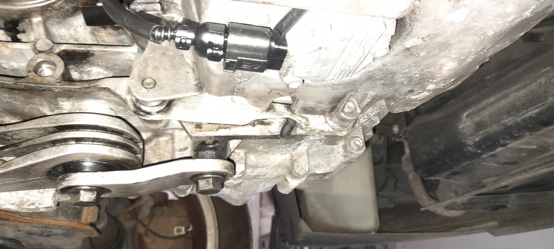

ich kann da jede Woche das Öl wegmachen, das läuft dann runter bis zum Stecker, die Dichtung habe ich vor 2 Jahren tauschen lassen. Da hatte ich noch Garantie auf den Sharan, aber wahrscheinlich hat man es nicht sorgfältig gemacht. Werd mich da aber noch mit beschäftigen, dass das mal richtig Dicht wird.
Fährst du permanent ohne die untere Motorabdeckung rum? Das könnte bei Regen Probleme mit der Lenkunterstützung geben, wenn der Riemen nass wird und durchrutscht.
Ja, bei mir läuft das Öl auch runter bis zum Stecker vom Ölsensor.

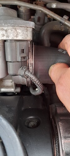

auf meinem vorher verlinkten Bild ist ein Riss in dem Schlauch sichtbar, davon kam das Pfeiffen verbunden mit einer Fehlermeldung. Zu merken war das nur während der Fahrt (genug Druck). Auf deinem Foto sieht man natürlich nichts, da ist die Hand davor..

Ja die Hand da ging es um das Spiel an der Drosselklappe hab jetzt gerade nochmal den besagten Schlauch abgetastet, und da nix gefühlt oder gesehen.. hmm ist irgendwie die Nadel im Heuhaufen. Ich werd mal versuchen das Geräusch aufzunehmen.
