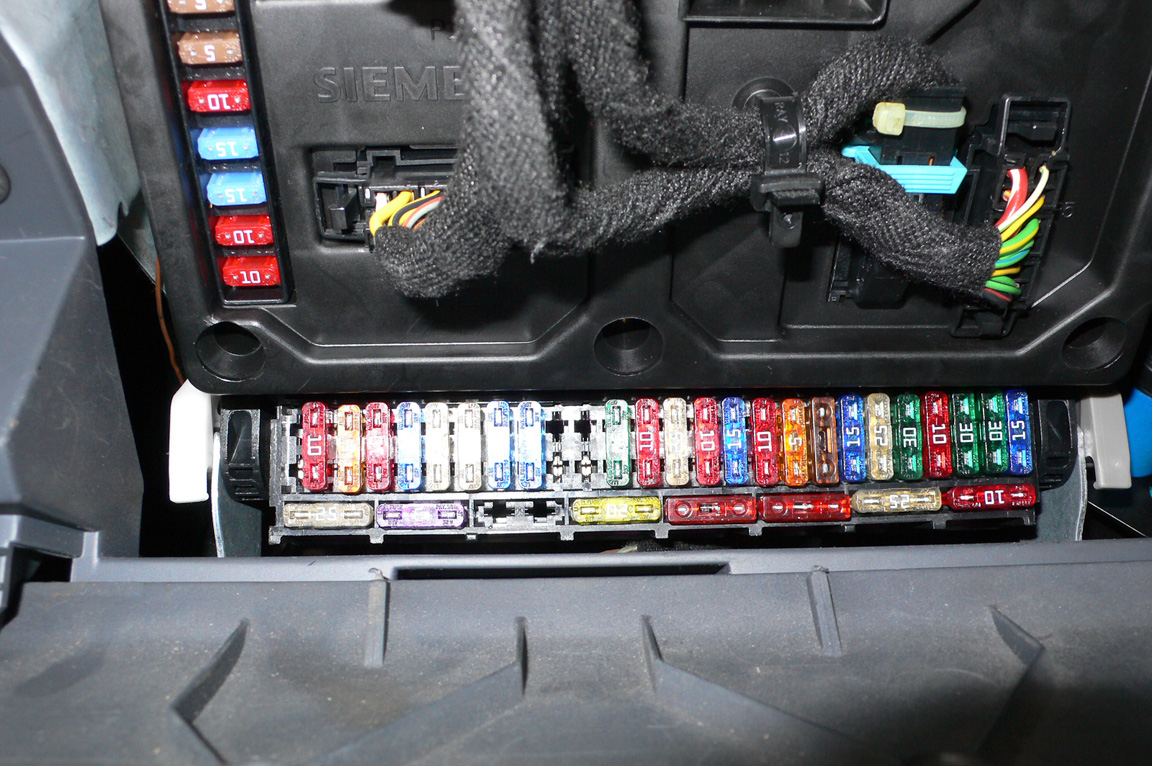

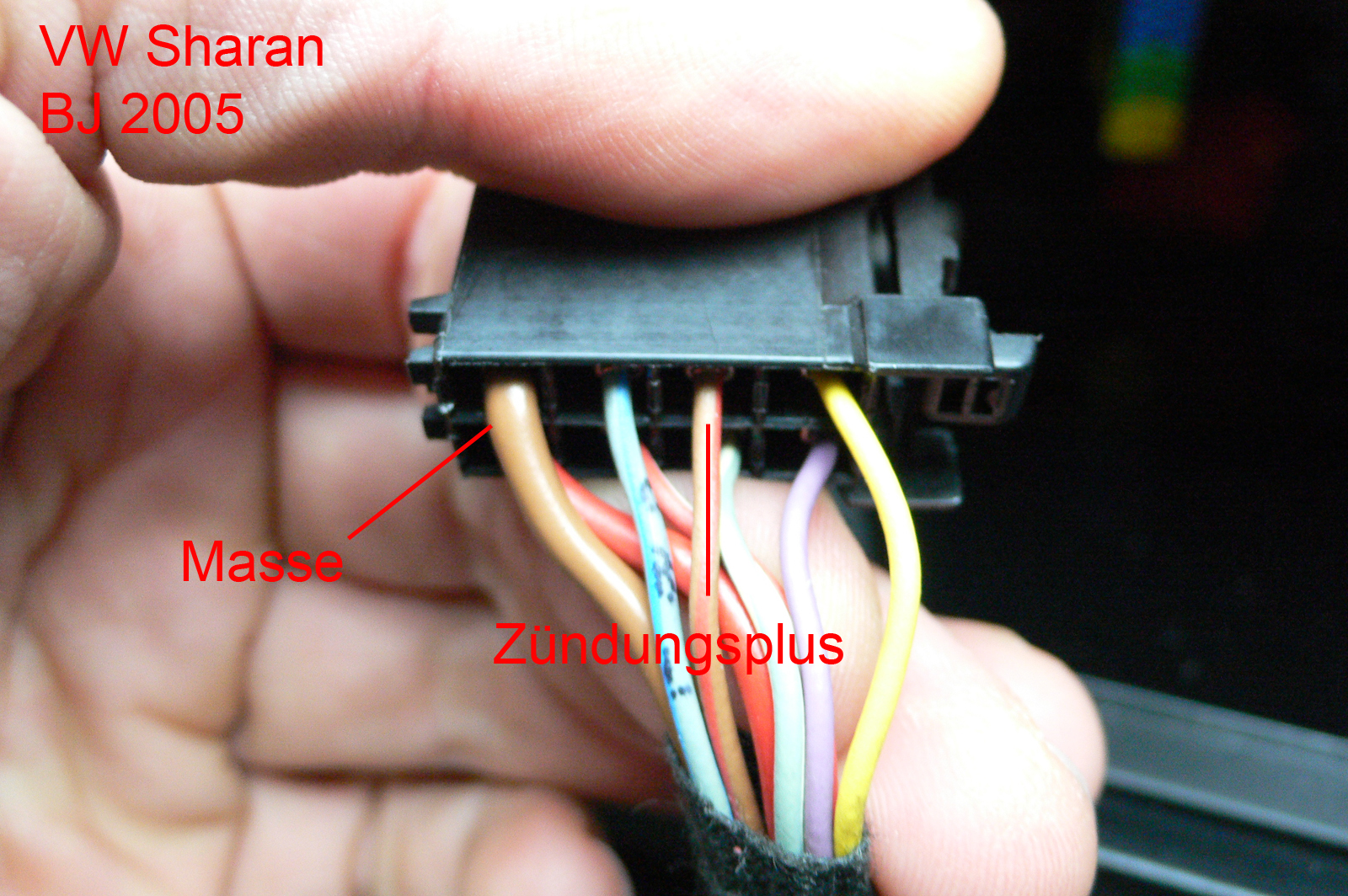

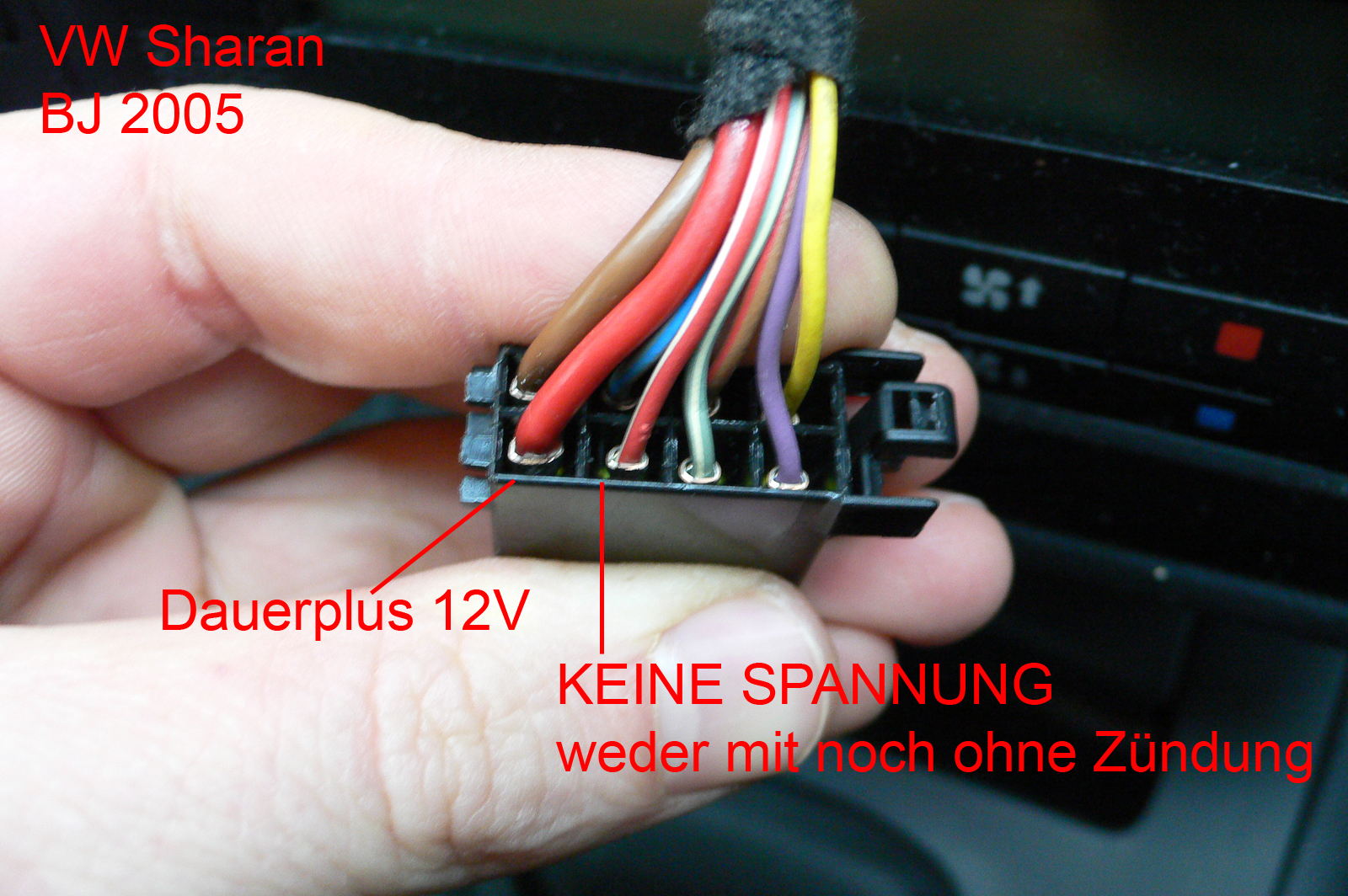

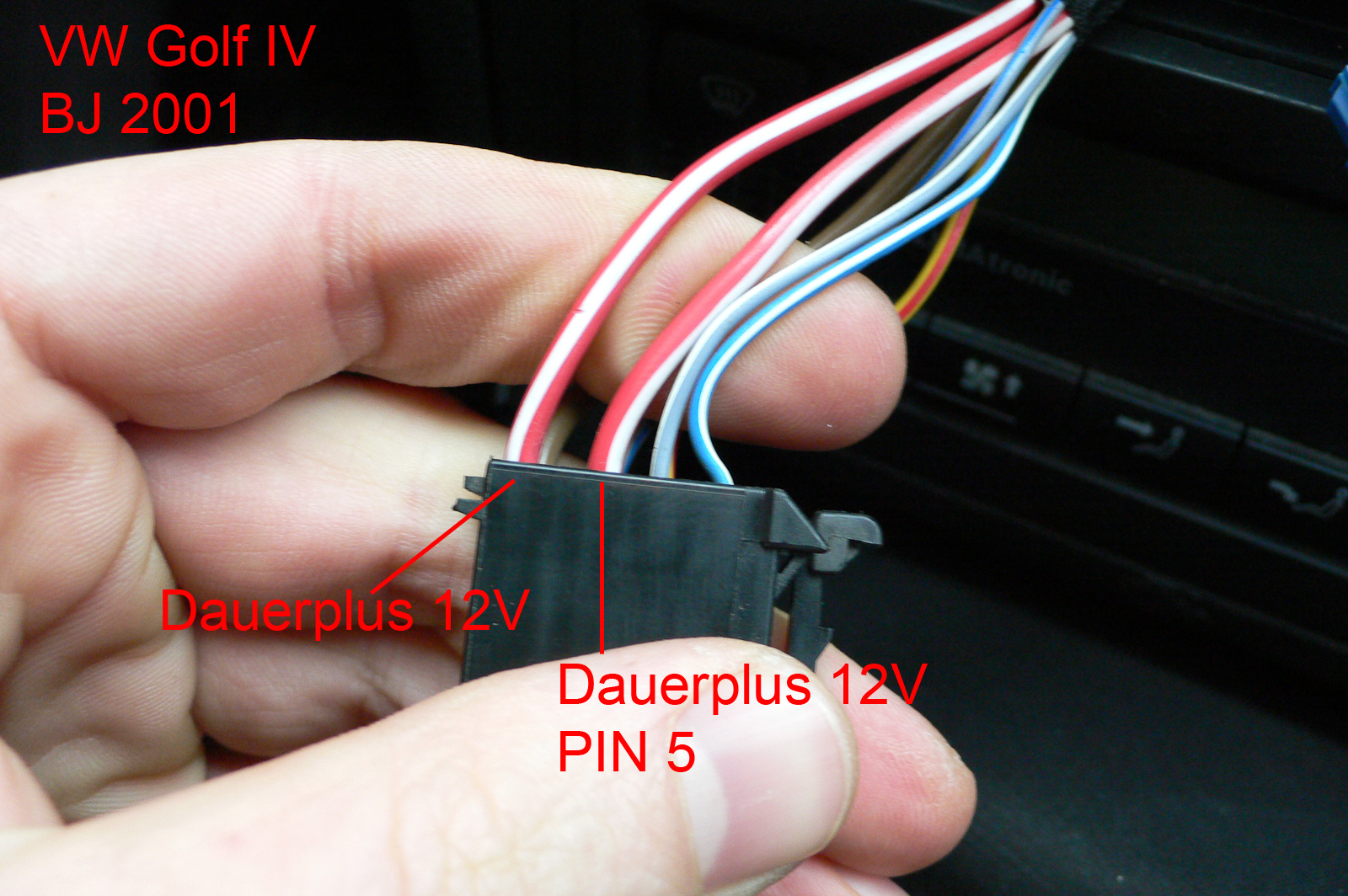

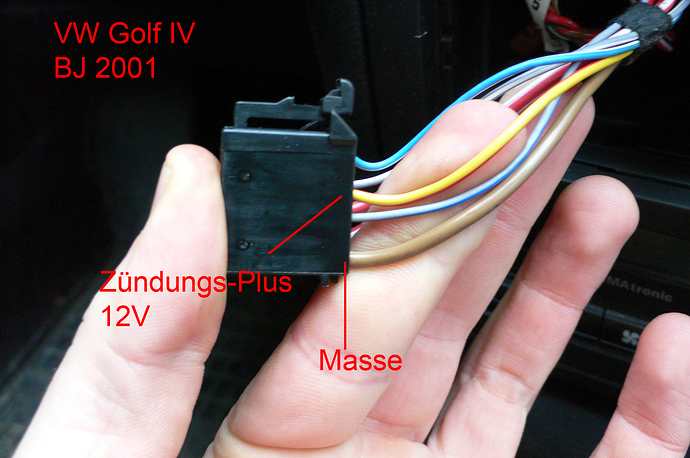

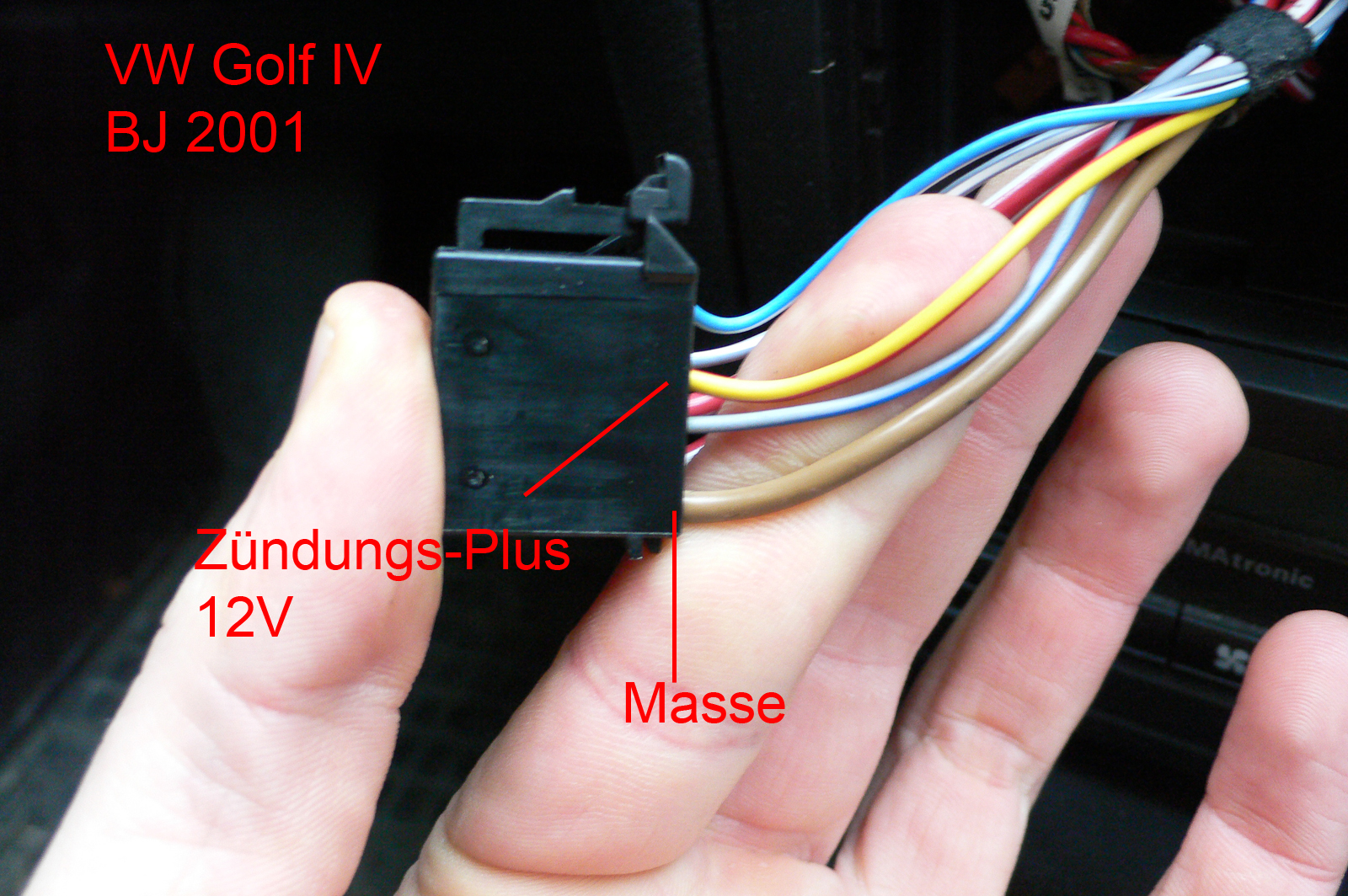

Das vermeindlich defekte Radio, welches auch am Trafo nicht funktionierte, funktioniert in meinem alten Golf VI, BJ 2001.
Im Anhang habe ich nun alle relevanten Stecker von Golf und Sharan abfotografiert, ebenso den Sicherungskasten des Sharans, bei dem ein paar Klemmen unbelegt sind. Hintergrund für das Foto: Im Golf liegt an PIN 5 ebenso Dauerplus an, im Sharan liegt hier weder mit noch ohne Zündung Spannung an. Das kommt mir komisch vor?! Vielleicht fehlt eine Sicherung um auf die Leitung Spannung zu bekommen? Das alte Alpha-Radio funktioniert ja im Sharan auch ohne die zweite Plus Leitung.
Kann mir hierzu noch jemand Tipps geben?
