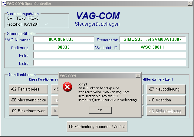

Wenn du eine englische VAG-COM Lizenz für 99 USD kaufst, dann bekommst du auch nur ein englisches Handbuch, aber wenn du mit dem englisches etwas auf dem Kriegfuß stehst, dann solltest eher eine deutsche Version nehmen, allerdings sind deren Preise argh höher, da lohnt sich dann eher der Blick auf eine Kombination inkl. qualitativ hochwertigerem Interface.
Aber um die verlinkte Seite zu übersetzen:
[quote"]
Shareware Beschränkung(en):
* Die nicht registrierte/aktivierte Version von VAG-COM erlaubt nur die ersten 9 Anpassungs Kanäle abzurufen (von 100 bzw. 255 möglichen).
* Die Funktion speichern ist blockiert.
[/quote]
Der letzte Punkt ist er Grund, warum du dort nicht weiter kommst, übrigens erscheint eine entsprechende Fehlermeldung, die das Problem ebenfalls klar beschreibt.
In der deutschen Version (von PCI-Tuning) sieht das ganze wie folgt aus:
7bb709fab1c4a4d9368bc9d66d165a90.png [/quote]
