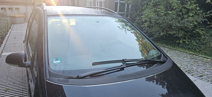

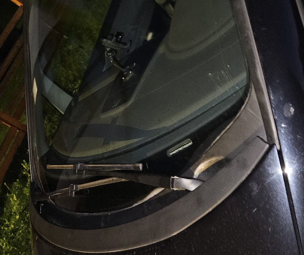

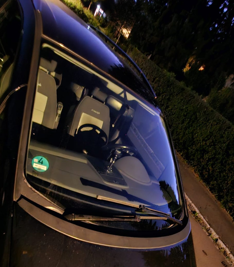

Der Linke ist in seiner oberen Endstellungen parallel zur A-Säule jedoch unten nicht (siehe Fotos). Der Rechte hört an der oberen Endstellung, an der Spitze gemessen, ca. 20 cm vor der Parallelstellung auf. Die Endstellung dieses Wischers ist ok. (siehe Fotos).
Die müssen unten parallel zueinander und oben parallel zur A-Säule stehen. Falsches Gestänge eingebaut? Ich würde die Wischer abbbauen, ein paar mal leer laufen lassen und dann wieder montieren. Verstellen lässt sich da glaube ich nix.

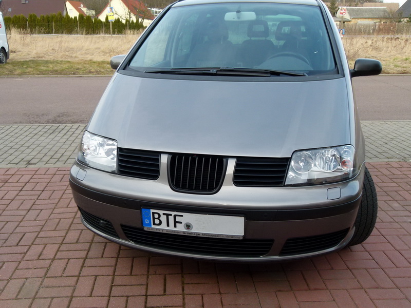

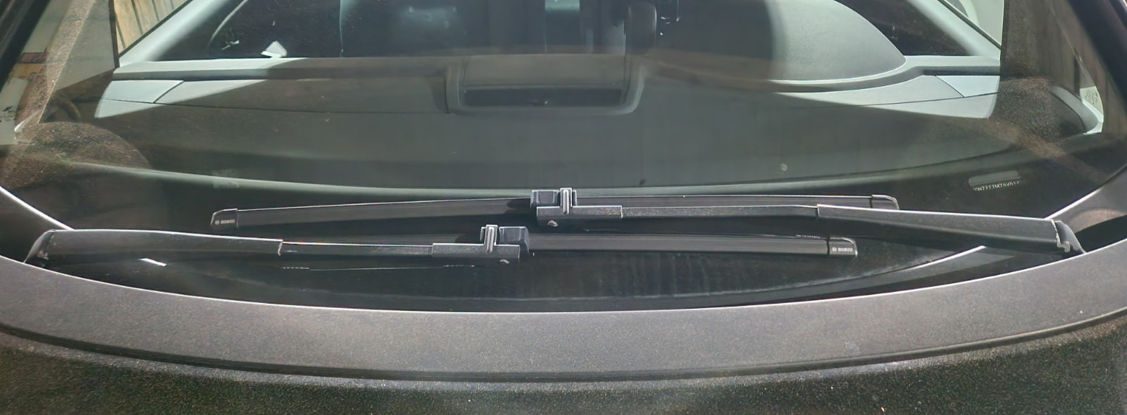

So sieht es bei mir aus (bei 2 Sharans)
Was ist rechts und was ist links?
Auf der Beifahrerseite ist der Wischer bei dir eindeutig falsch.
Und dadurch auf der Fahrerseite vermutlich auch.
Dann werden sie immer noch falsch sein.

Hier ist glaub ich sehr gut zu sehen, was das Problem ist. :woozy_face: Guten Morgen
Wenn man beide Wischer einen Zahn weiter nach unten dreht, könnte es doch unten passen. Dann werden in der oberen Stellung nicht ganz parallel zu A-Säule sein.
Wenn das stört, ist es das falsche Gestänge. Entweder falsche Version, oder nicht genau passendes Nicht-Originalteil.
