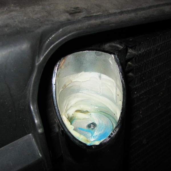

Das Fett ist nicht automatisch dabei. Es soll auch nicht **im** Trocknerdeckel, sondern **auf** dem Trocknerdeckel aufgetragen werden.
 ![74de928b06ebc6b96b7fc8439b7f45fc.jpg](https://www.sgaf.de/uploads/default/original/3X/3/a/e/3ae4c1f145837314937e47fb85d0fcb5deaa85fb.jpg "Klima19")
Wenn Du zu einer VW-Werkstatt gehen würdest, wäre ich mir (fast) sicher, die schmieren das hinterher drauf. Bei Ford ??? :? :? :?
Ich weiss nicht. Ich würde es explizit erwähnen und nach Möglichkeit hinterher kontrollieren. Am Besten, du steht dabei, wenn sie es auftragen.

#### #2
Hallo Thomas
Ich gehe zu einer Autokühler / Autoklima Firma.
Ich werde wohl besser dabei stehen und es kontrolieren.
Aber warum kommt das Fett auf den Deckel und nicht rein?
Bleibt es dann so offen wie auf deinem Foto zu sehenn ist.Habe davon keine Ahnung.
Gruß Stefan

#### #3
Moin Stefan,
der Trockner, samt Deckel ist leider aus unbestimmten Gründen an einer denkbar ungünstigen Stelle verbaut worden. Diese ist permanent der Witterung, samt Spritzwasser (Streusalz usw.) ausgesetzt. Da der Deckel aus Aluminium ist, korrodiert er sehr gerne und leicht und wird dann undicht. Aus diesem Grund hat sich VW zu dieser wahnsinnigen technischen Revolution verleiten lassen, die einfach, aber wahrscheinlich wirkungsvoll ist. Da, wo Fett ist, kommt kein Wasser hin und kann demnach auch keinen Schaden mehr anrichten. Die Zukunft wird es zeigen.
Zu deinem weiteren Verständnis schau mal in unsere KB, oder gib „Klima“ in die Suchfunktion ein. Da wirst du ordentlich fündig und kannst Dich hinterher (fast) Klima-Fachmann nennen.

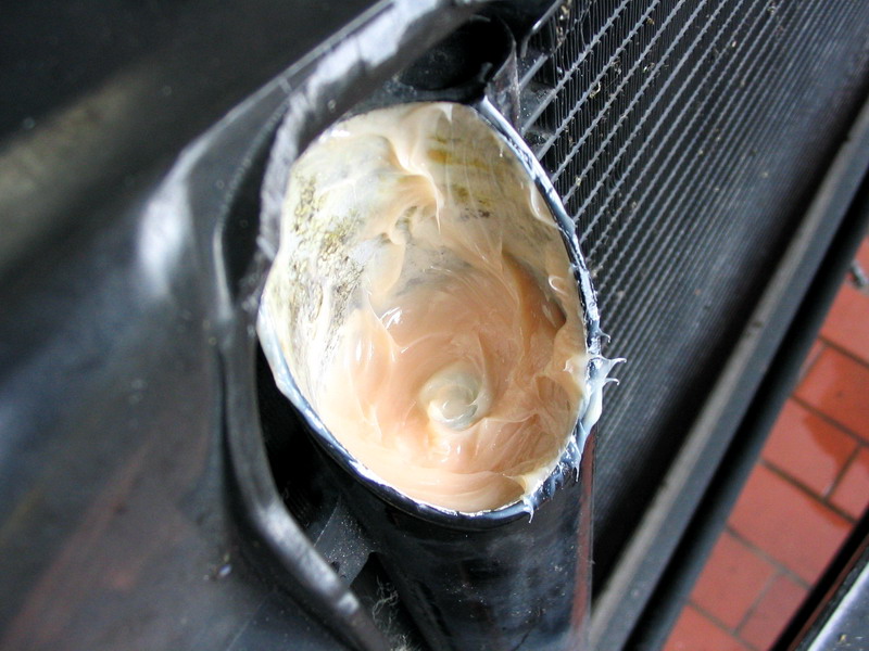

Nächste Woche hab ich einen Termin beim 😃 wegen einen Klimaservices (Evakuierung und Neubefüllung).
Eine reine Vorsichtsmaßnahme, die Klimaanlage funktioniert noch einwandfrei 😃
Daher wollte ich mal vorsichtshalber den Trocknerdeckel überprüfen, nicht dass mir die neue Füllung in kurzer Zeit wieder austritt. #-o
Zu meiner Überraschung sah das Innenleben unter dem Deckel noch sehr gut aus, offensichtlich wurde da etwas verbessert. =D\>
 ![2d91b2e97bf78d4044df750d97cc94e5.jpg](https://www.sgaf.de/uploads/default/original/3X/6/c/9/6c99eb68337563cada012b11456c5ce2fee34428.jpg "Trocknerdeckel")
Der Deckel der bei mir verbaut ist, hat eine Gummidichtung rundum damit nichts von außen eindringen kann.
Ich weiss zwar nicht ob die früheren Baujahre auch eine Dichtung hatten,
falls nicht, wäre der Einbau des neuen Deckels sicher anzuraten, der hat die Nummer 7M3 820 298 A.

#### #8
**Moin moin**
Nicht schlecht das der Deckel zum festschrauben ist, allerdigs habe ich für den zu viel Fett auf auf den Trocknerdeckel geschmiert.
Werde mir aber bei Gelegenheit den neuen Deckel holen. 😉

**Moin moin**
Danke Hardy, ich glaube das kann ich mir geradeso noch leisten, obwohl mein Deckel ja noch funktioniert. 😃
Der geschraubte hält aber sicher dichter. 🙏

Hallo nochmal!
Ich komme gerade vom Klimaservice und kann nur positives berichten 😃
Im Klimakreislauf hat überhaupt nichts gefehlt, es wurden 1100 g entnommen und ebensoviel wieder eingefüllt.
Also ist mein Klimaanlage absolut dicht. Ich hoffe, das bleibt auch noch lange so 🙏

OK, ich frage ihn mal morgen, denn ich hab ja nicht das neue Teil sondern eins von der Bucht, eben ein scheinbar älteres.
Zur Info: habe den Kondensator auf der Bucht bei Autokühler Pütz gekauft, mit der Option deutscher Zulieferer (& 20.-€, wer auch immer das dann ist), Artikelnr. PÜVWK 18 TR für 144,00 €.
Den Trocknersatz den ich jetzt zu viel habe werde ich wieder verkaufen, falls also jemand interesse daran hat bitte melden, sonst gehts dann halt auch auf die Bucht.
Habe dafür 87.-€ bezahlt, würde es für 70.-€ verkaufen, ungeöffnet, d.h. noch im Beutel verpackt!
