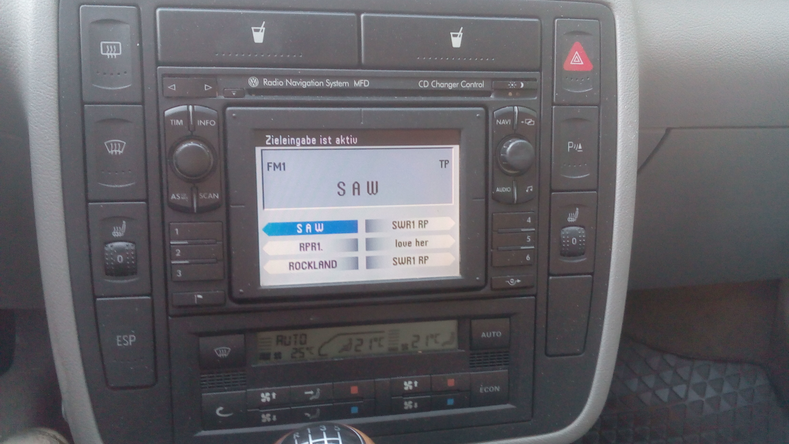

Hallo zusammen
Es ist zwar nichts Weltbewegendes, jedoch spricht mein Navi nicht mit mir.
 ![IMG_20180422_173403[1].jpg](https://www.sgaf.de/uploads/default/original/3X/f/7/5/f75f00a04e8fd7cd4d53ea64ca6c9b8cef0dcd23.jpg "Schnick Schnack")
Wenn ich ein Ziel eingebe, spricht sie mit mir ca. 5 min, danach nicht mehr. Gestern war ich in Hamburg, da hat sie überhaupt nicht mit mir gesprochen. Laut der Einstellung sollte sie jedoch mit mir sprechen. Wie, wo, was kann ich machen?
Habe mir ein Delphi 2015R3 gekauft, sollte seit Freitag da sein, hoffe morgen. Werde dann mal sehen, ob ich damit etwas finde.
Bin für jeden Hinweis Dankbar.
MfG Ben2011

Sie spricht wieder mit mir. Lag nur an dem eingetragenen Fehler, im Navi. Der fällt dann nicht unter die Fahrzeugspezifischen Fehler. Muss separat gesucht werden.
Gruß Ben2011
