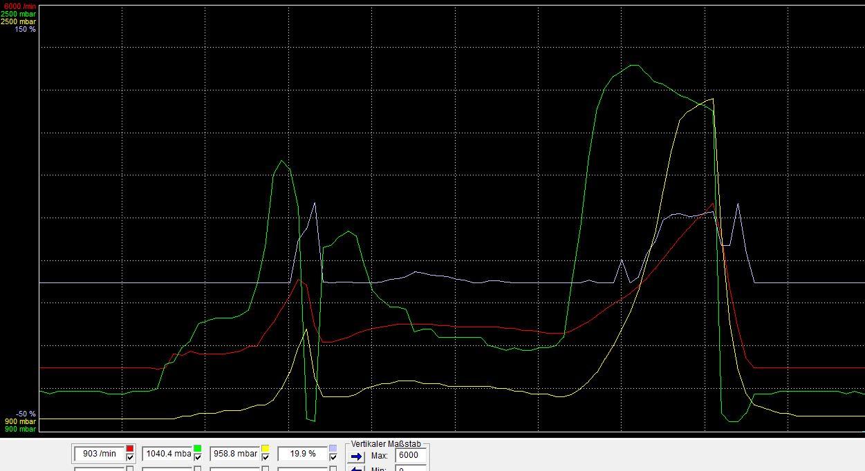

wieder eingesteckt und Fehler gelöscht, sieht das Scope dann so aus (mwb 11; Drehzahl, Ladedruck soll, Ladedruck ist,…

#5 Der Eintrag im Fehlerspeicher ist korrekt.
An deinem Bild sieht man gut, dass der Turbo sehr lange braucht, um in die Gänge zu kommen. Ist das der erste und der zweite Gang beim Beschleunigen? Hilfreich wäre auch noch ein höherer Gang. z.B. der vierte. Das reicht dann auch bis knapp über 2000 U/min. Bis dahin sollte der volle Ladedruck anliegen.
Falls der Turbo dort ähnlich träge ist, könnte die VTG-Stange falsch eingestellt sein. d.h. der Turbo macht zu wenig Druck. Aber danach fragst du am besten den Instandsetzer.
