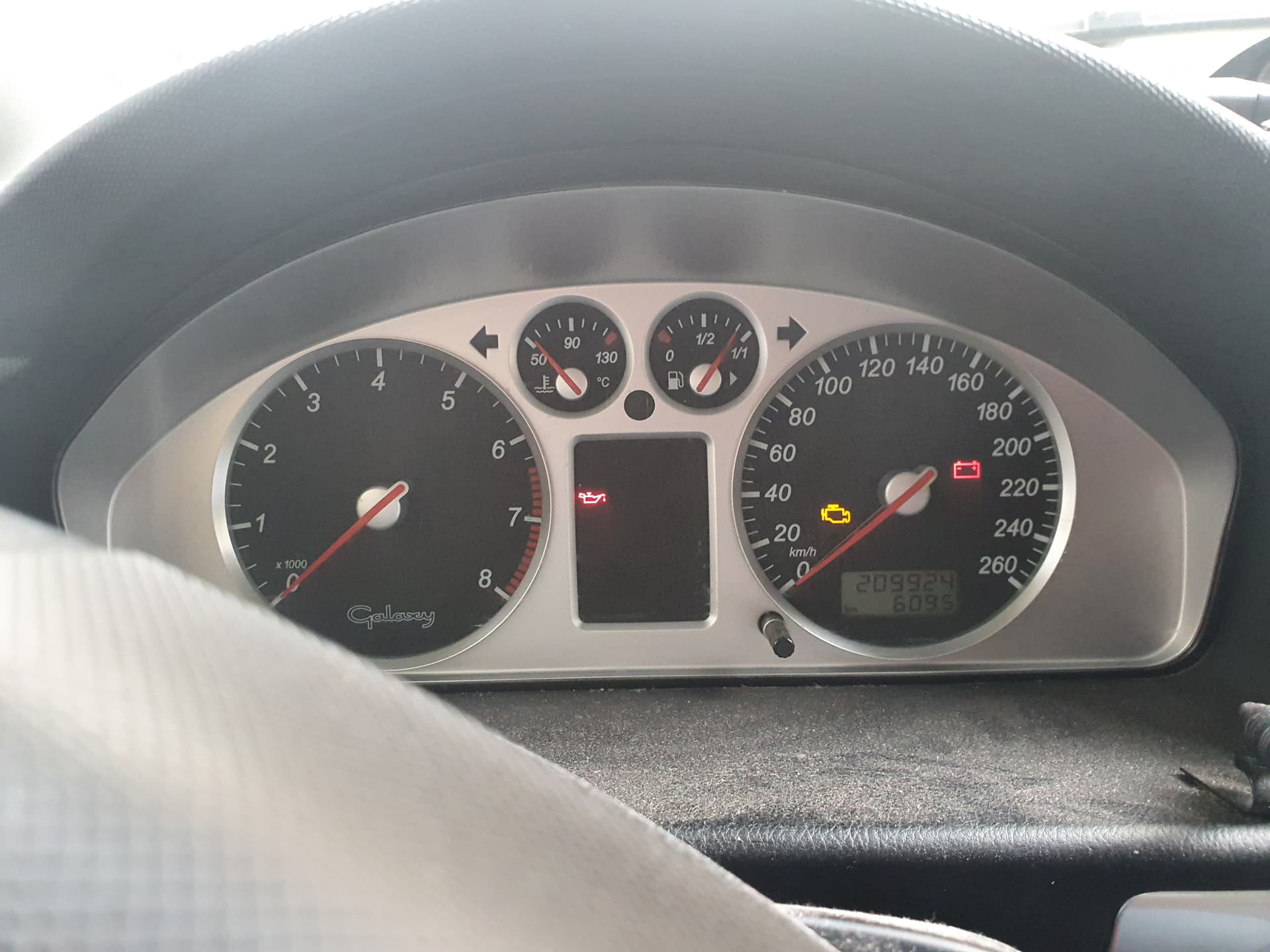

Also es geht um diese gelbe Kontrollleuchte, diese ist in Schlüsselposition 2 (nebst den anderen beiden Lampen) normalerweise - vor dem Starten - immer an. Wenn diese nicht an ist, dann hör ich nur ein Klacken offenbar im Inneren hinter dem (vorderen) Armaturenbrett - oder kommts von vorne ? - und er startet nicht. Weiß ich nicht genau, weil es nun gerade wieder alles geht. Die Frage ist also: was kann der Grund sein, dass diese Leuchte (manchmal) nicht leuchtet ? Übrigens passiert das wohl nur, wenn ich kurz vorher bereits gefahren bin, der Wagen also warm ist !

Ich hatte das auch so in Erinnerung wie Allradler schreibt. Es war aber wie von HMSmily beschrieben. Aber egal. Das ist nicht das Problem, weil da ja immer die gelbe Kontrolllampe leuchtet und in meinem Falle nicht. Frage mich immer noch wo ist das Motorsteuergerät ? Und was genau sagt mir die gelbe „Motorkontrolleuchte“.
Die gelbe Leuchte müsste ziemlich direkt vom MSG geschaltet werden. Wenn das keine Spannung bekommt, dann leuchtet auch nix. Das Relais für die Spannungsversorgung würde ich einfach auf Verdacht tauschen.
Wenn die nach Motorstart nicht ausgeht bzw. während der Fahrt aufleuchtet, möchte sie dir anzeigen, dass ein Problem besteht. Ich glaube, bei OBD-relevanten Problemen muss sie angehen.
Es kann sein, dass sie nicht angeht, obwohl (nicht-OBD-relevante) Fehler im Fehlerspeicher abgelegt sind.
Beim Einschalten der Zündung, so lange der Motor noch nicht läuft, muss sie aufleuchten. So siehst du, dass das Lämpchen funktioniert. (Dies gilt eigentlich für fast alle Lämpchen, die vor dem Anlassen Disko machen. Der TÜV meckert z.B. wenn das Airbaglämpchen nicht angeht.)
