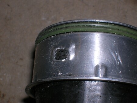

Bin garade zuruck von kurze Probefahrt wobei der Schlauch rechts von Intercooler verdacht war weil die abprung. Das gibt sofort dieser rucklen und Leistungsverlus.(15km/u).
Genau furs Urlaub verschuche die Alunokken mit Schraube i.w.

Update Ladeluft Schlauchen locker gepresst
Schrauben auf Alu Haltenase hat nichts gebracht.
Bestellt beim VAG
1xharde Kunststoff Rohr direct am Lader.
1x Gummischlauch zwischen
1x Gummischlauch an die Klappe

Hallo uborka,
Habe versucht met 2x Paxschrauben auf die verriegelungsnocken. Der Hartkunststoff Ladeluftschlauch am intercooler hat wieder seine Freund losgeblasen beim Probefart 1,5km.
Daher neue Original Teile bestellt

Vermutlich sind die Rastnasen am Alu Anschluss abgenutzt und die Reparatur mit Spaxschrauben hat nicht funktioniert
Ladeluftschläuche reinigen
Wenn dort so viel Druck aufgebaut wird, würde ich auch die komplette Luftstrecke prüfen.
