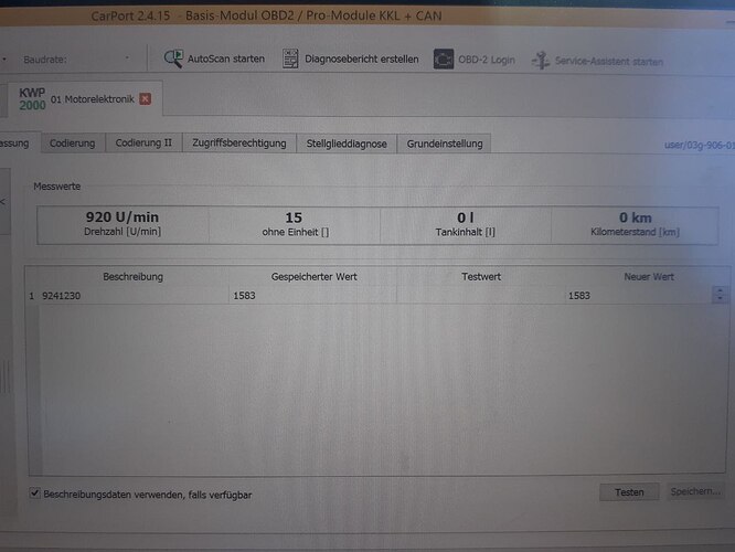

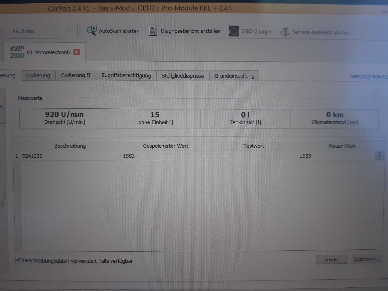

Inhalt Fehlerspeicher :question:
Der Zahnriemen wurde vor einem Jahr komplett ausgetauscht, einschließlich aller zugehörigen Teile. Der Partikelfilter ist ein Nachbau. Ein Bekannter fährt auch ein Fahrzeug mit so einem Partikelfilter, ohne bisher Probleme gehabt zu haben.
Der Fehlerspeicher zeigt keine Fehler an. Außerdem sind die Traktorgeräusche nicht von langer Dauer, sodass ich keine Gelegenheit habe, das Tablet anzuschließen und Daten während dieser kurzen Zeit auszulesen. Diese Geräusche treten nicht regelmäßig auf, und wenn sie auftreten, verschwinden sie innerhalb kurzer Zeit.

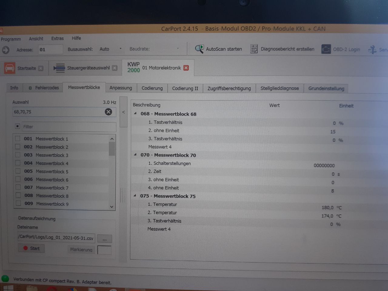

Was sagen den die Füllstandwerte vom DPF, Aschegehalt,Rußgehalt und wie oft regeneriert er?
Montag habe ich den Fehlerspeicher auslesen lassen.
Folgender Fehler wurde gezeigt:
  • P0299
Aschegehalt lagt bei 11%.
Heute habe ich erneut die Diagnose durchgeführt, und es wurde kein Fehler angezeigt, obwohl die Traktorgeräusche sporadisch auftraten und wieder verschwunden sind. Jedoch musste ich feststellen, dass der Aschegehalt bei 26% lagt. Die Regeneration wurde mit dem Diagnosegerät aufgeführt.
Es scheint, dass die Regeneration nicht automatisch erfolgt ist.
Ich bin noch einmal eine Runde gefahren, und das Geräusch trat wieder kurz auf. Als ich dann wieder mit hoher Drehzahl gefahren bin, wurde das Auto wieder ruhiger. Wie bereits erwähnt, werden keine Fehler angezeigt.
Es scheint, dass möglicherweise etwas mit den Abgasen nicht in Ordnung ist.
