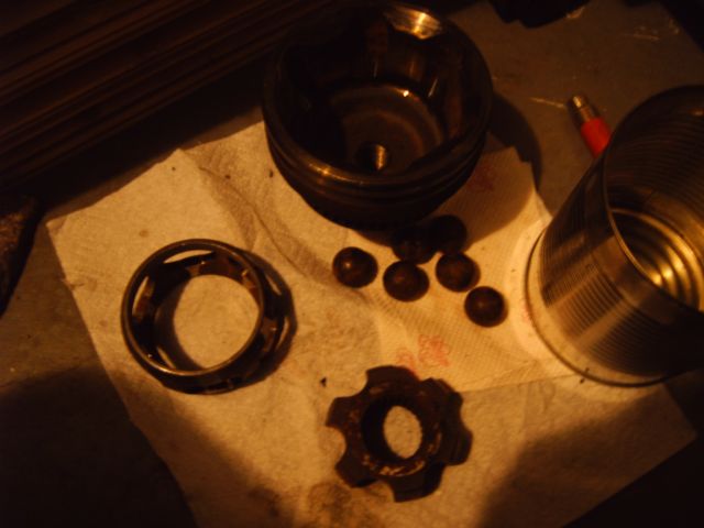

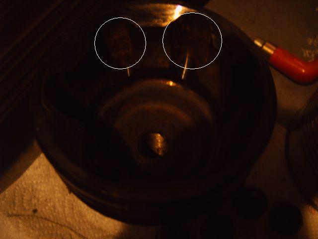

Das Auto hat wirklich schon viel auf dem Puckel. Die radseitigen Wellengelenke sind identisch. Die auf der Getriebeseite unterscheiden sich bedauerlicher Weise nach links-rechts, Automatik-Schaltung und Tripode links-rechts. Das sind also 5 verschidene innengelenke. Mein Bruders Sharan hat 120.000 km drauf und die äußere Gelenkwelle war hin siehe hier:
Besser habe ich die Bilder nicht hinbekommen. Jedenfalls sind in dem äußeren Teil richtig Rostkrater und die Kugeln waren auch verrostet. Aber wie schon geschrieben die Domlager waren auch hin. Geh doch mit dem Wagen in einer Selbsthilfewerkstatt auf die Bühne und führe die von mir beschriebenen Tests durch. Und ich wiederhole mich zum letzten mal: fang mit dem ersetzen der Teil am äußersten Ast an.
