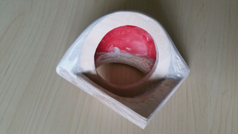

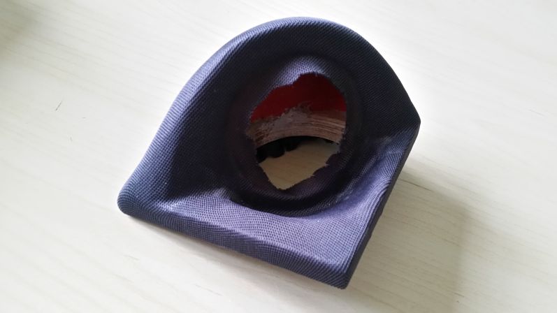

Ich habe aus zwei Holzplatten ein Grundgerüst erstellt.
Mit einer dünnen runden Kunststoffschale einen „Hohlraum“ geschaffen und dann GFK Spachtel aufgetragen:

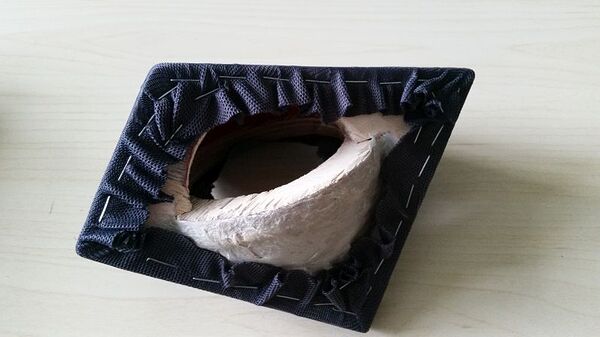

Einen passenden Stoff in der Farbe und Narbung des Armaturenbretts zu finden ist schwierig.

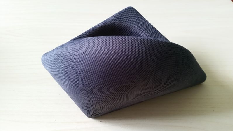

Ich habe auf gut Glück einen bestellt und diesen dann verklebt und geklammert:

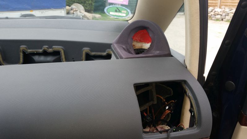

Erste Anprobe im Auto. Die Farbe sieht in real passender aus.

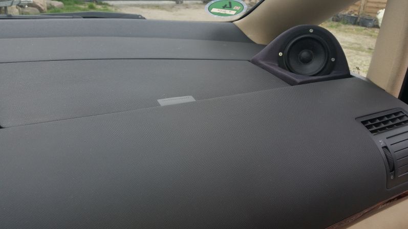

Korrektur und Fixierung:

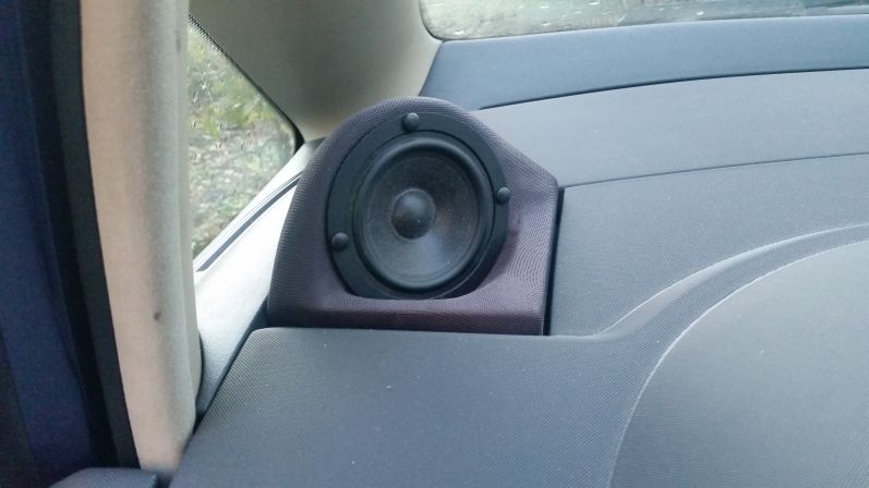

Habe dann noch schwarze Schraubenkappen besorgt, nun siehts besser aus.
