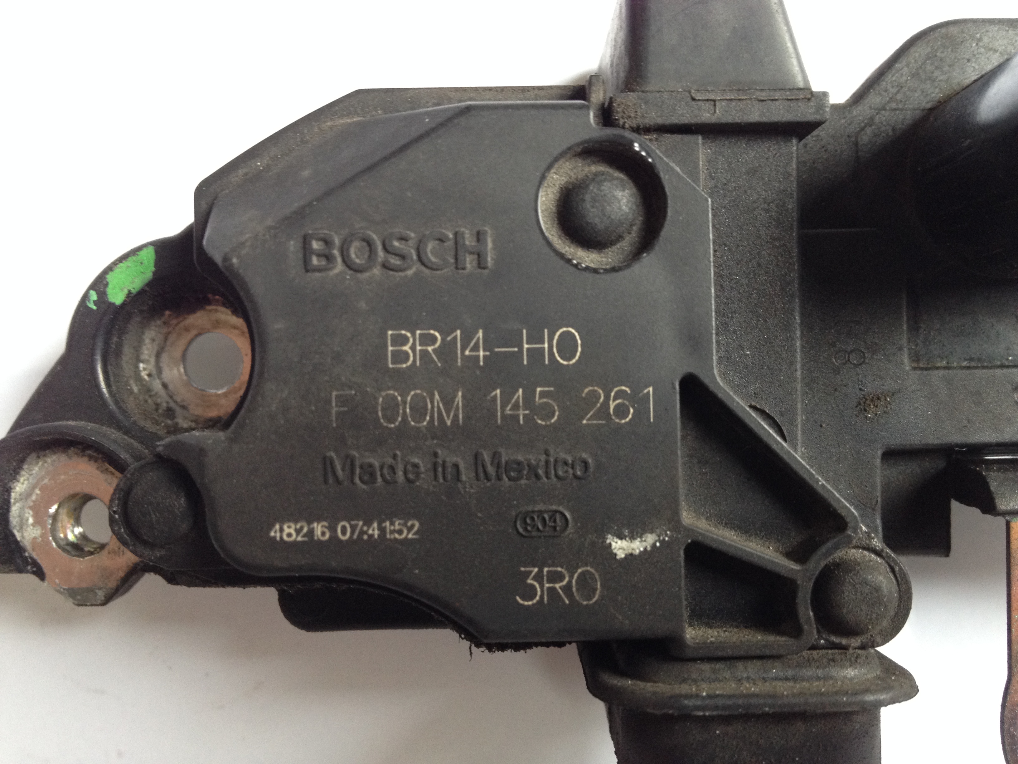

Der derzeit eingebaute Regler hat die Bezeichnung
BR-14-H0
** F 00M 145 261**
Wenn ich nach dem original Generatorregler von Bosch mit „BR-14-H0“ suche, kommen diverse Ergebnisse (schnell verfügbare Lieferung), aber nicht mit der Type „F 00M 145 261“.
Mit „F 00M 145 261“ gesucht, kommen nur sehr spärliche Ergebnisse „auf Sonderbestellung möglich“.
Jetzt ist meine Frage: muss der Ersatzregler auch in der Zusatztypennummer (F 00M 145 261) mit dem Original übereinstimmen?
Oder genügt es, einen Regler zu verwenden, der ebenfalls für die Lichtmaschine von Bosch (120A) ausgelegt ist?

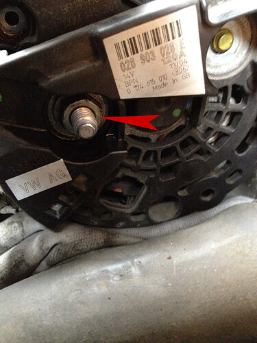

Hier noch Fotos von den Teilen:
Type Lichtmaschine:
Laderegler:
F00… ist die Bosch Bestellnummer, die solltw sich umschlüsseln lassen.
Recht erfolgversprechend sollte die Suche nach einem Regler passend für die Lima sein.
Dem Regler ist der Ladestrom der Lima eigentlic recht egal.
Der wurde ersetzt in F 00M A45 303

Werde heute direkt an der Lichtmaschine messen, ob dort 14,5V erzeugt werden - wo genau muss ich da mit den Fühlern ansetzen? Ich nehme an PLUS am schwarzen Kabel und MINUS am Gehäuse der LiMa?
