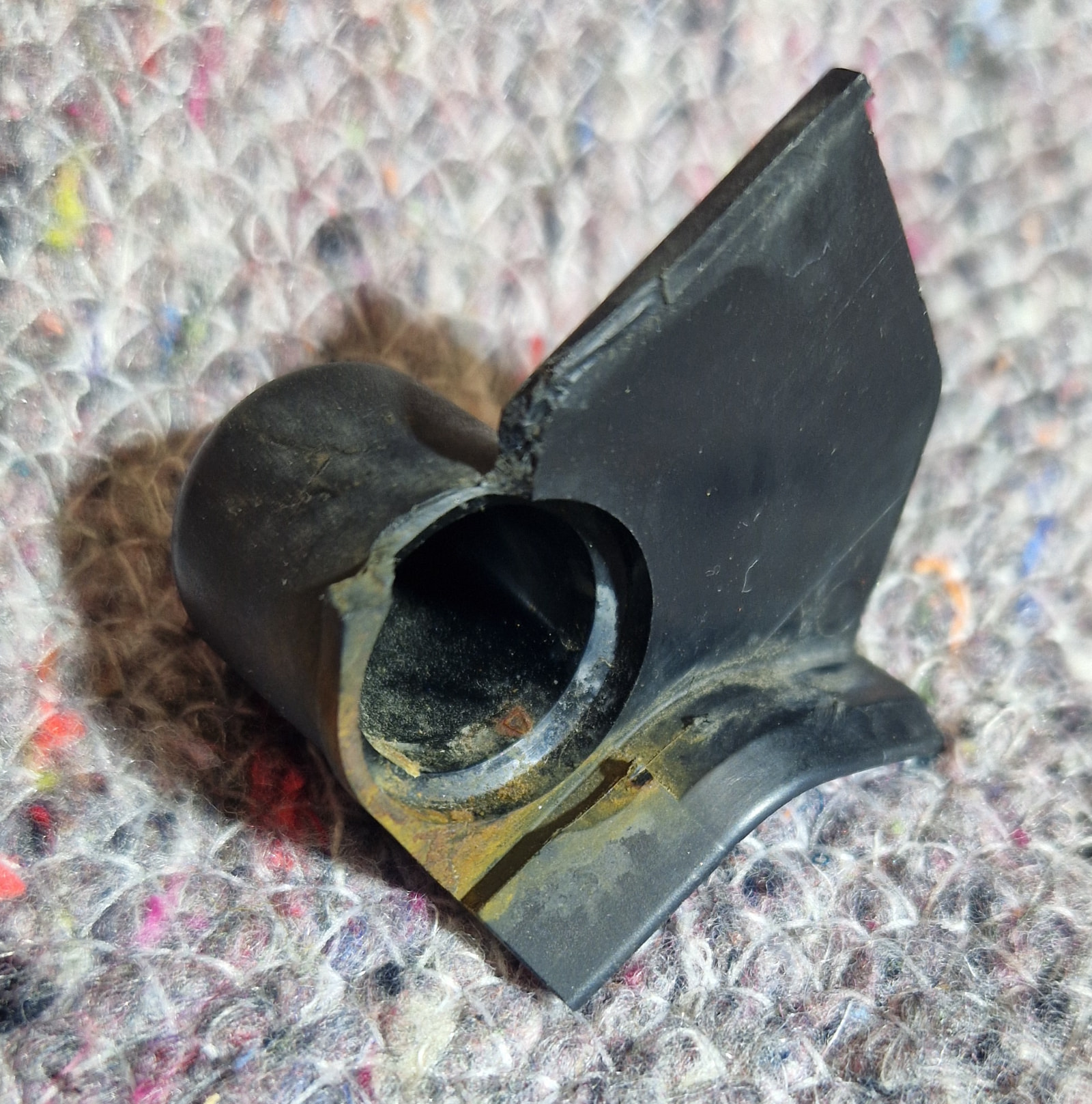

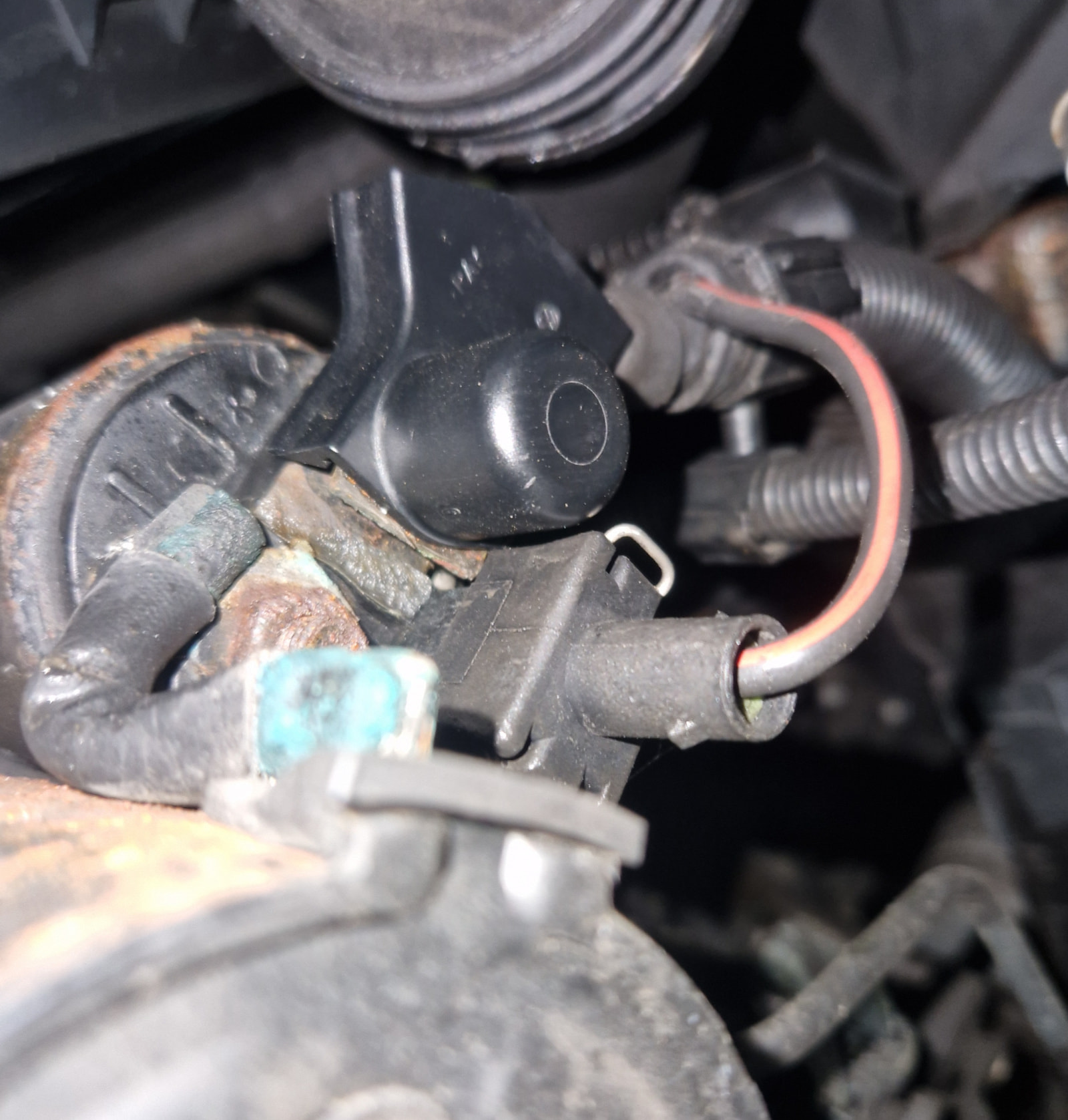

Hallo Zusammen,
bei der Demontage der Motorschutzwanne habe ich ein Kunststoffteil gefunden. Ein Blick von unten zeigt leider keine Quelle, es gibt auch sonst keine Auffälligkeiten.
Was ist das?
Vielleicht kann jemand etwas Licht ins Dunkle bringen.
Sieht aus wie die Pluskabelabdeckung vom Generator.
Guten Abend zusammen,
ich denke eher, dass das der Kunststoffschutz vom Schraubanschluss der Plusleitung am Anlasser ist.
Christian
:+1:

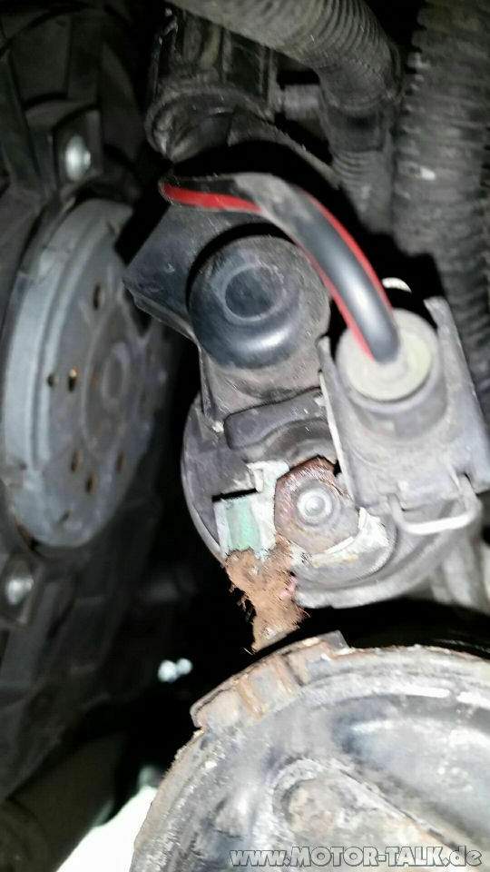

Habe auf die Schnelle nur bei den Kollegen ein Foto gefunden:
Quelle: Bilderstrecke (1 Bilder) zu "Sharan springt nicht mehr an, Anlasser defekt?" aus dem Forum "VW Sharan 1" | MOTOR-TALK

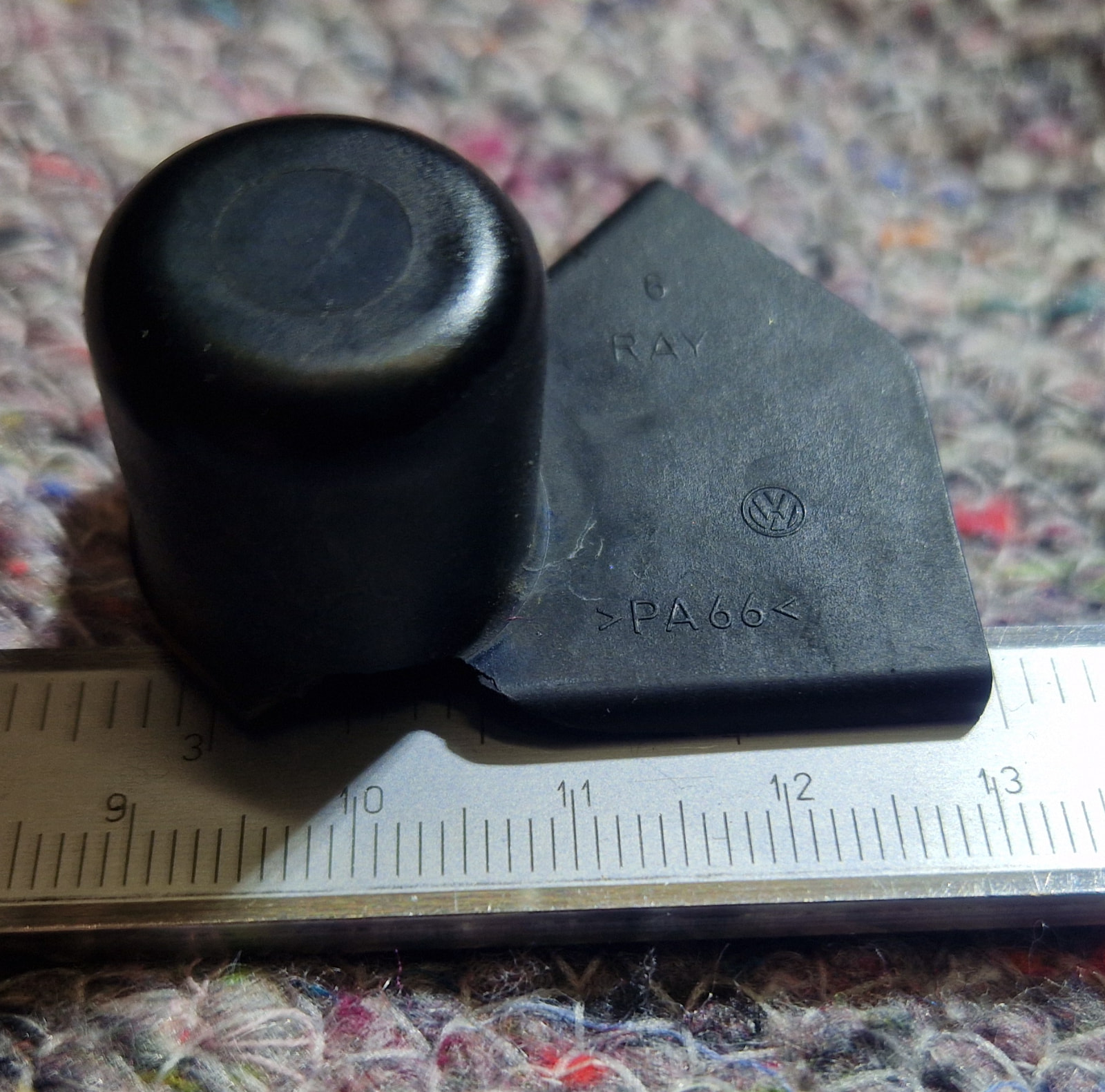

Hallo Zusammen,
es ist die Abdeckung der dicken Zuleitung zum Magnetschalter am Anlasser.
Es ist keine VW-Nummer drauf (?), nur VW-Logo.
Danke für die Hinweise.
Guten Abend, super, perfekt.
Genau so ein Teil habe ich kürzlich am Boden neben dem Auto gefunden und habe kürzlich den Anlasser getauscht. Passt also alles. Morgen wird es eingebaut.
Eine Frage die ich gar nicht gestellt habe ist beantwortet worden.
Das ist ein Service!
