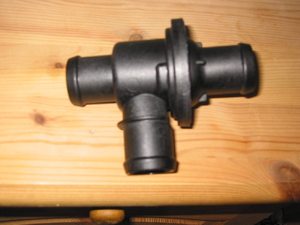

zwei ford werkstätten haben mir telefonisch anhand der fahrgestellnummer das thermostat im motorgehäuse bestellen wollen. wenn die mir gleich gesagt hätten das das gehäuse leer ist wäre die sache schon längst erledigt.
danke an alle und werde dann berichten nach einbau de richtigen thermostates obs geht…

Der eine Ford Mensch sagt : Änderung ab Baujahr 1999 bei 2,3L
Der andere kann mir das auch nicht erklären :-k :-k

Hallo Freunde der versteckten Thermostate
Ich habe heute das neue Thermostat eingebaut aber die Kühlmitteltemperarturanzeige geht trotzdem nur bis zum Buchstaben N von NORMAL. Aber die Heizleistung ist gut.
Also ist warscheinlich mein Geber fefekt. Kann mir einer sagen welcher von beiden für die Anzeige zuständig ist? Am Thermostatgehäuse sitzen zwei einer oberhalb und einer darunter

Das Thermostat ( das Richtige ) ist getauscht.
Der wird wieder schnell warm und dankt es mir hoffentlich beim Tanken.
Was ein Akt…
Obwohl das alte Thermostat beim Ausbau Kühlerseitig geschlossen war hat es wohl zu schnell geöffnet und nicht richtig gearbeitet.
