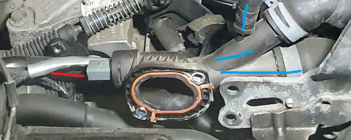

Sorry aber wenn ich lese das der Temp sensor direkt am Ausgang Zylinderkopf sitzt merke ich das du den 2L TDI aus dem 7N nicht kennnst.
Ja er sitzt am Zylinderkopf.
Ja am Ausgang
Aber er sitzt in einem Kunststoffflansch .
Und jetzt versuche ich mal zu beschreiben wie der Weg des KW ist. der Flansch hat 2 Anschlüsse plus eine Öffnung .
Fließrichtung von Rot nach blau
Rot kommt vom WT
Die große Öffnung vom Zylinderkopf
Unterer Blauer Strich geht zum Thermostat
Mittlerer blauer Strich geht zur Pumpe Motorblock
Oberer blauer Strich geht zu einem T Stück da dran Rücklauf vom Kühler und Lauf zum KW Behälter.
Da wo der Rote Strich ist Sitzt der Temp Geber . Jetzt wird der Fluss durch die stehende Pumpe blockiert. Thermostat macht nicht auf. Also zu wenig Fluss. Der Temp Fühler bekommt das kalte Wasser ab vom WT. und reagiert da drauf
Denn der Fühler sitzt nicht in der Öffnung sondern an der Öffnung vom Schlauch vom WT.
Ich tippe hier zu 90 % auf die Pumpe.

Ich wiederhole mich ungerne, aber es scheint genau umgekehrt zu sein.
Rot GEHT zum Heizungswärmetauscher !!!
wenn dem so wäre dann wäre der Wärmetauscher zu was wiederum einen Stau verursacht und somit Temp Anstieg.
Oder die Wasserpumpe pumpt nicht richtig
