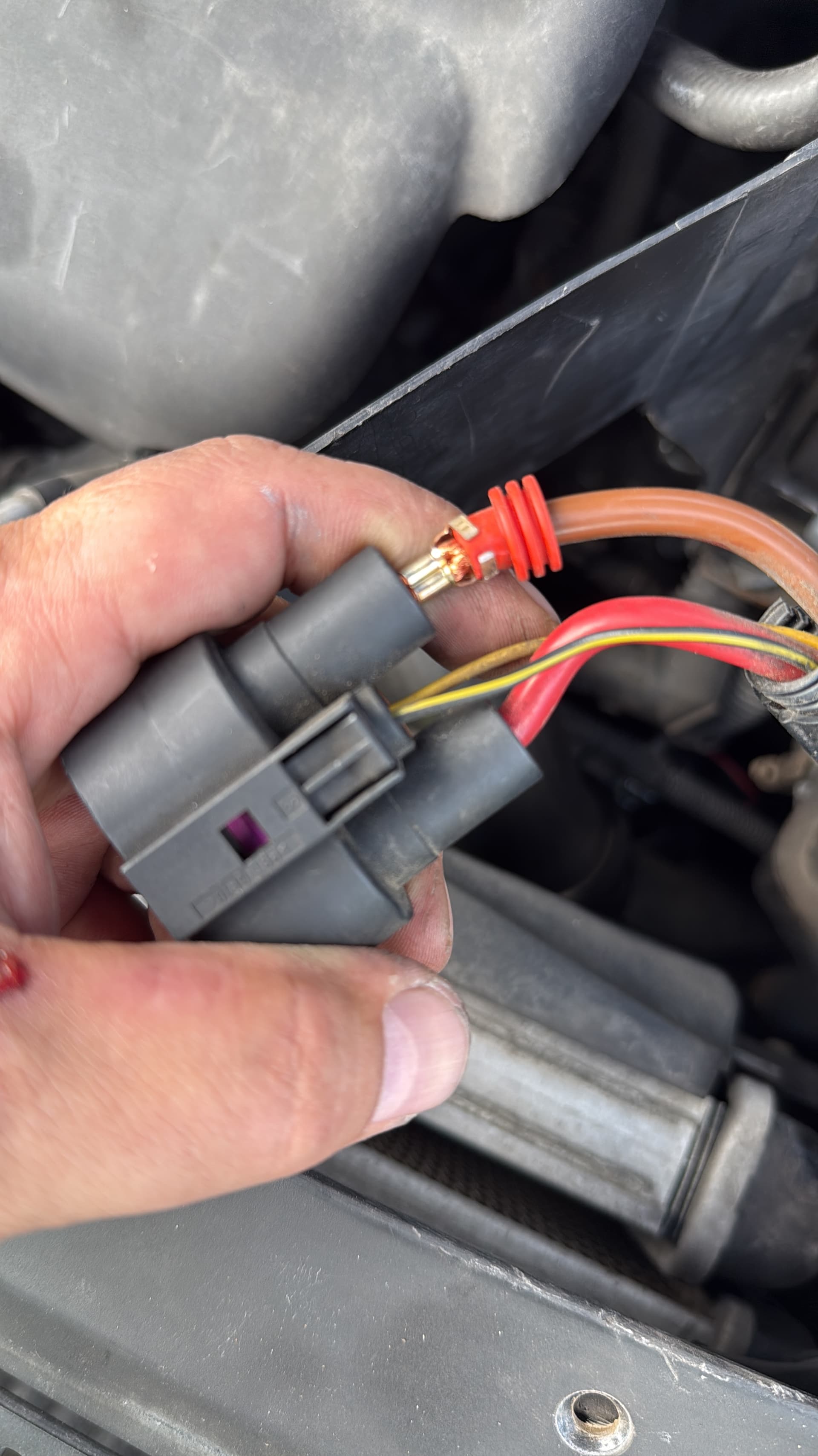

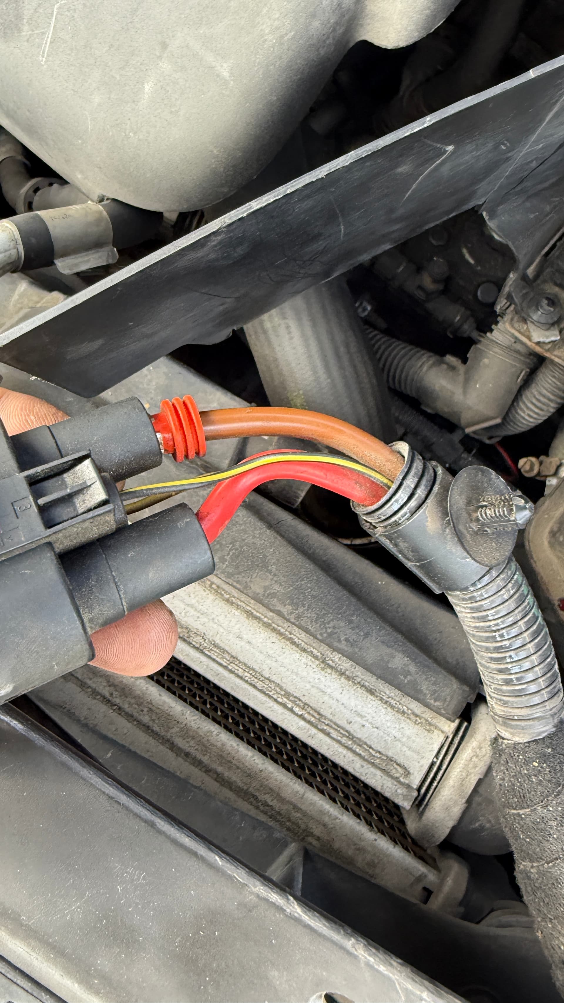

So ich habe den Fehler gefunden wo ich den Lüfter prüfen wollte in dem ich Spannung drauf geben wollte….
Darauf muss man auch erst mal kommen auf sowas simples ….
Trotzdem vielen vielen Dank für eure tips und Ratschläge!
Danke für die Info und herzlichen Glückwunsch!
Das erklärt dann, wieso die Klima im Stand nicht kühlte.
