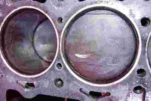

Da der Kopf nun offensichtlich ab ist, wäre doch ein Foto des betroffen Kolbens interessant und aufschlußreich.
Hier im Forum hab ich da ein schönes Bild eines Ventilaufsetzers gefunden. Anleihe bei einen Forumskollegen:
Die Frage die dann aber immernoch bleibt, was war vorher, das Huhn oder das Ei? Aufsetzer weil das Ventil nicht richtig saß oder nachher, da war es dann ja eben definitiv nicht mehr fest.
Wie’s da drin aussieht würde mich schonmal interessieren.

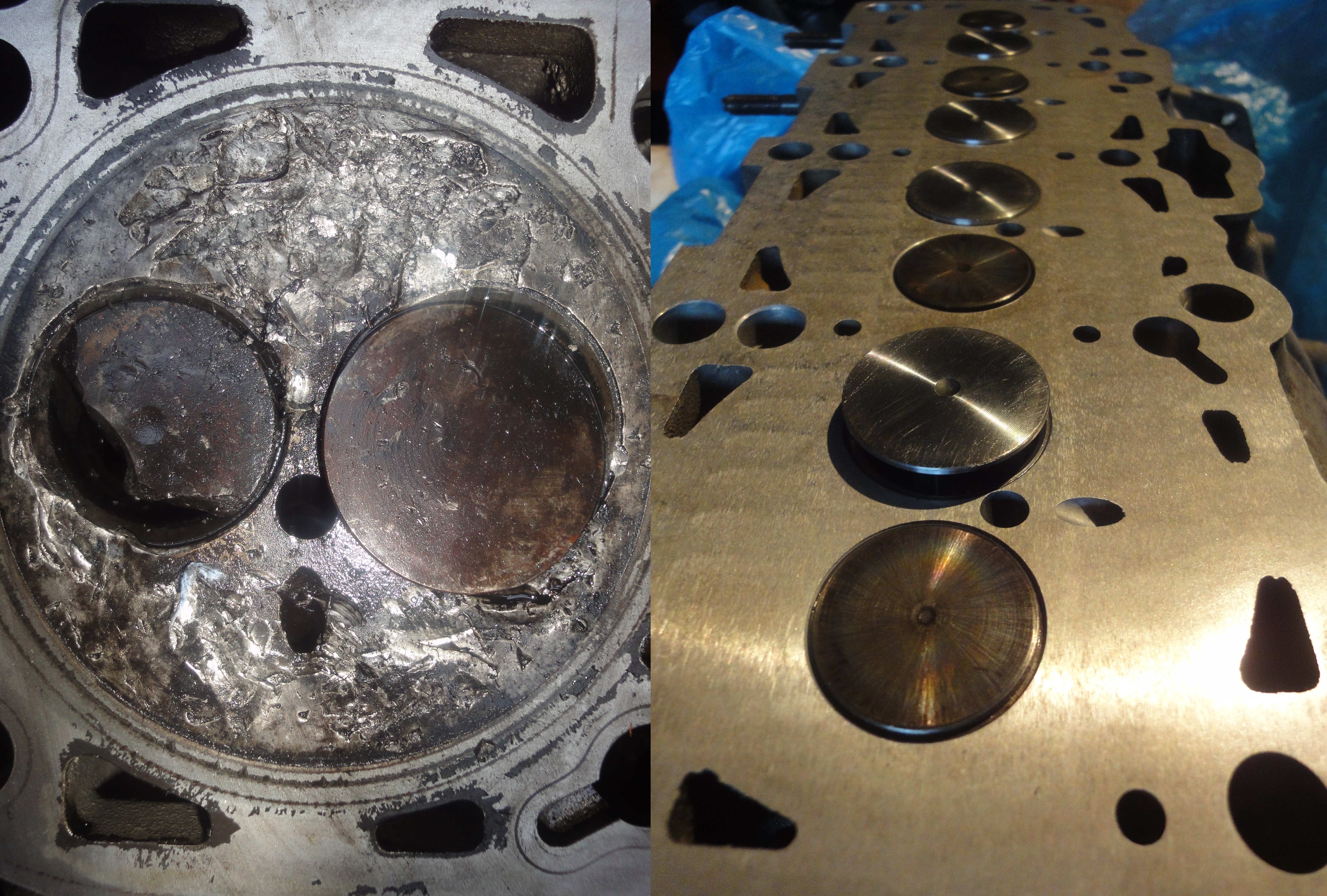

und ob der Turbo was abbekommen hat sieht man nicht sofort, der muss auf nen Prüfstand und auf Unwucht geprüft werden. das mit nem kaputten Ventil hat ich auch schon, das sieht dann so aus Vorher und nach der Reperatur:

Fotos habe ich leider nicht, da mein Auto noch in der Werkstatt steht. Alle, die das schlimmste befürchten, kann ich beruhigen. Das Ventil, bzw. der ZK sieht nicht im entferntesten so aus, wie auf dem Bild von Daany. (Ist ja nach der Reparatur viel zu Schade als Motor, da kann man ja von essen…)
Also wie gesagt, der Ventilschaft ist zwar leicht krumm, der Ventilteller aber ohne Beschädigung. Über den Hydrostößel kann ich nicht viel sagen, den habe ich nicht mehr in Erinnerung.
