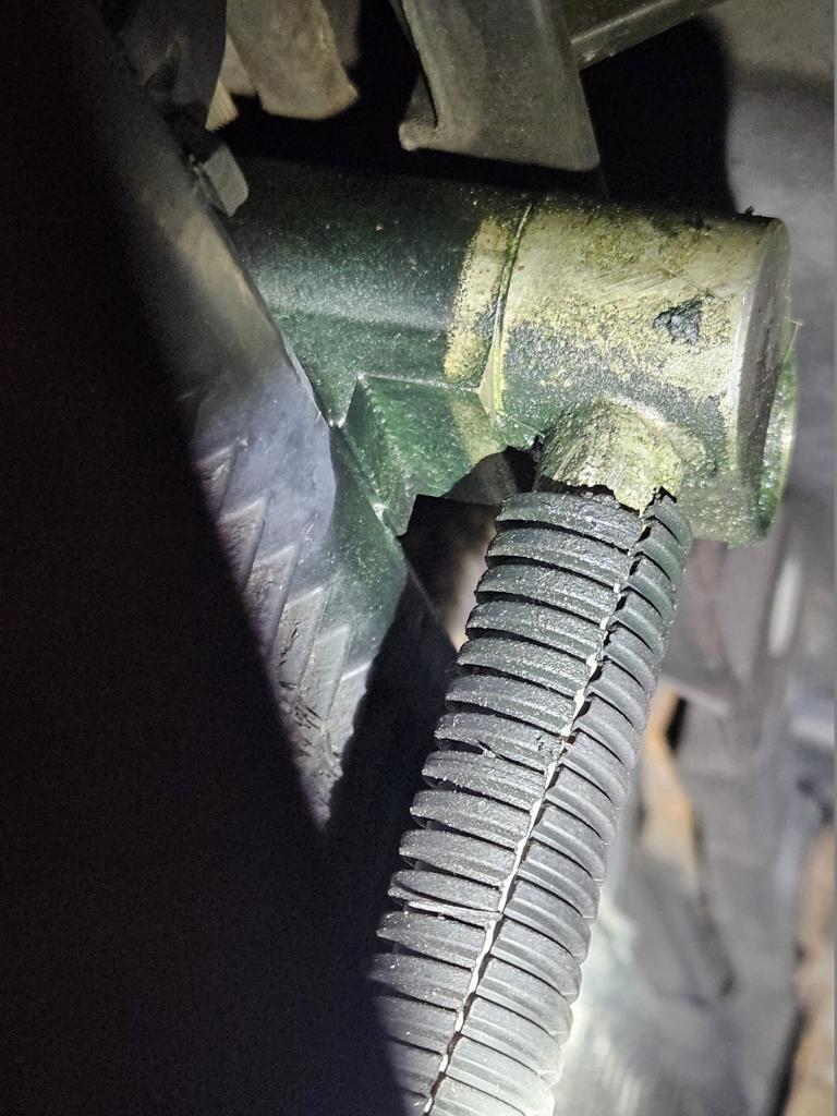

Vorhin mal geschaut und dann am Übergang vom Kältemittelrohr welches vom Klimakompressor kommt zum Klimakondensator grüne Spuren gefunden - siehe Bild. Würdet ihr auch sagen, daß dort der O-Ring undicht ist und das Kältemittel dort langsam austritt?
Wie würdet ihr weiter vorgehen?

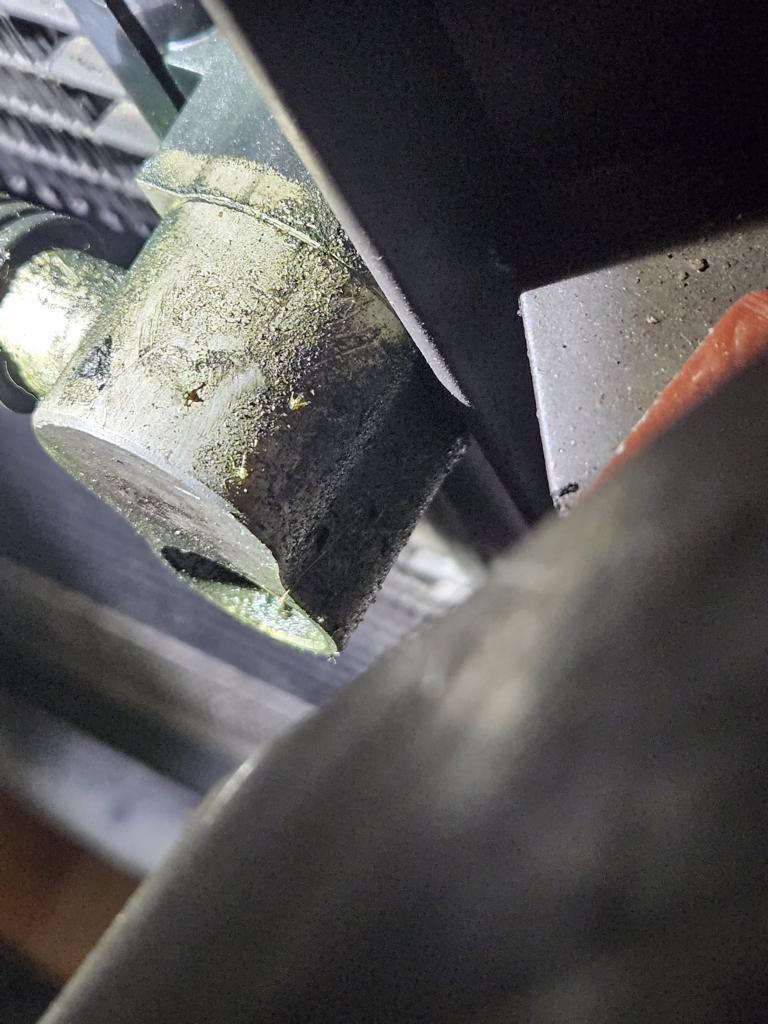

Noch ein Bild - um die Schraube ist alles grün

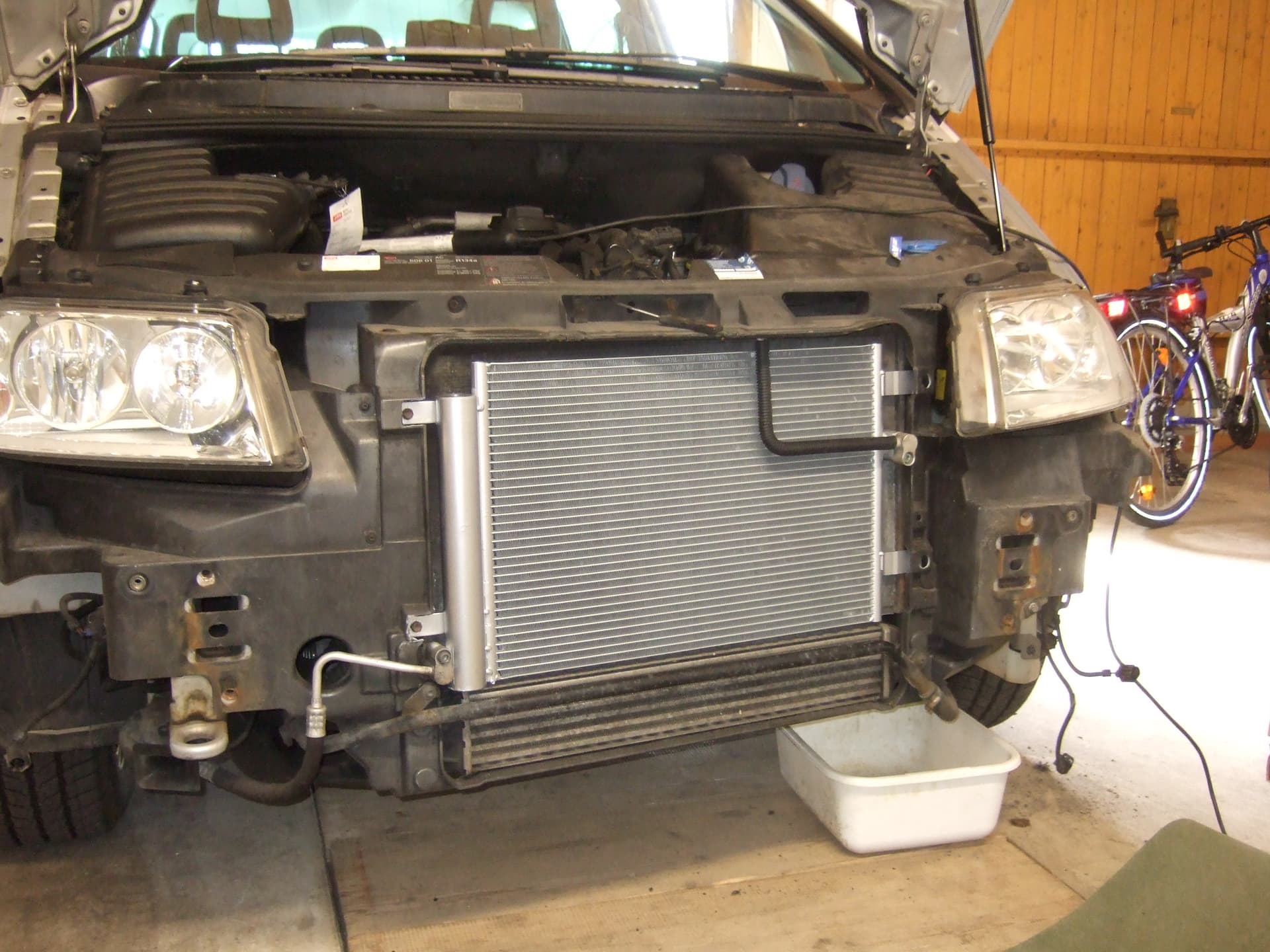

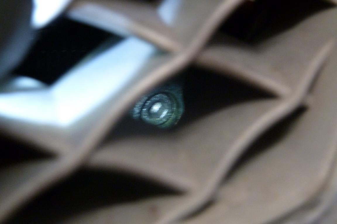

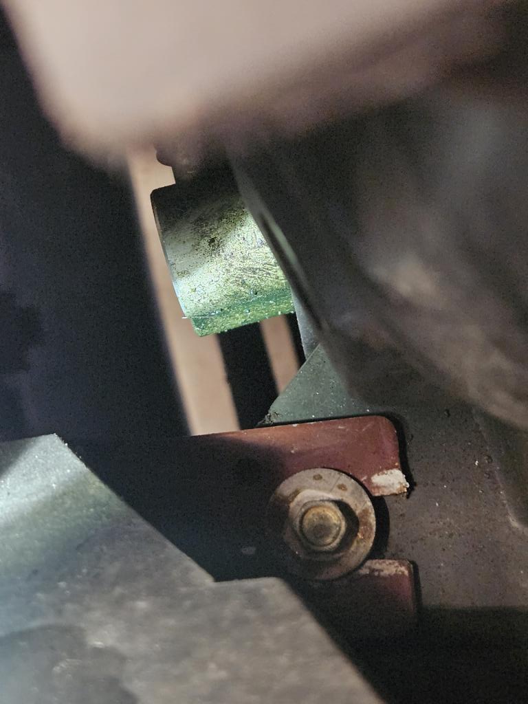

Hier noch zwei weitere Bilder:
Trocknerdeckel sieht gut aus - keine Spuren zu sehen. Aber wie gesagt, ich werde alles noch mit UV-Licht ableuchten.
Wenn die Stelle vorher sauber gewesennist, hast du dort eine Leckage.
Würde die Anlage leer machen, und die Dichtung wechseln. Danach Druck draufgeben (Stickstoff) und schauen ob du ein Druckverlust hast.
Sollte danach alles dicht sein, vakuumieren und befüllen.

Bereite dich mal seelisch darauf vor, dass du nicht nur die Trocknerpatrone tauscht, sondern den kompletten Kondensator.
Häufig sind die Deckel derartig festgebacken, dass da einfach nix zu machen ist.
Kondensator ist aber nicht teuer und vor allem ist das echt schnell gemacht, auch wenn man sich immer davor scheut die Front abzunehmen.

Ach so, hier noch etwas Auflösung von dem Verhalten. Also der Kältemittelverlust war/ist nicht ganz so extrem. Irgendwie habe ich dann gemerkt, daß die Lüftung in Stufe 1 und 2 nicht läuft, aber AC-Leuchte war an. Wenn ich dann auf Stufe 3 geschaltet habe, lief Lüftung aber AC ging aus.Da fiel mir sofort der Vorwiderstand Lüfter ein. Der war dann wirklich kapputt - die Temperatursicherung wieder durchgebrannt. Anderen Vorwiderstand eingesetzt und alles ging wieder - Lüftung wie AC in allen Stufen. Allerdings ist vorne wieder leicht Kontrastmittel am Übergang Kältemittelrohr - Klimakondensator zu sehen. Mit UV Lampe leuchtet es schön. Egal, solange die Klimaanlage noch geht, laß ich das erst einmal so.
