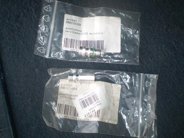

Benötigte Teile :
2 neue Serviceventile für 21.13€
Lasst euch vom Freundlichen nicht erzählen, es gäbe die nicht einzeln.
Nummer für die Ventile .
1. 357 820 795 H passende Dichtung : 7,6*1,8 7H0 820 896
2. 357 820 795 J passende Dichtung : 10,8*1,8 8E0 260 749

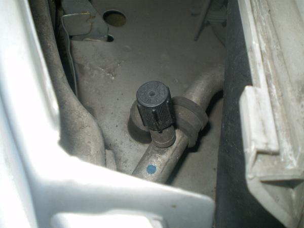

Danach auf der Hochdruckseite die Staubschutzkappe entfernen.
Dann das Ventil mit einem Ventilausdreher abschrauben. Alternativ geht auch ein 15,5 Ringschlüssel beim Hochdruckventil und ein 12.5 beim Niederdruckventil. Evtl. könnt Ihr Euch das Werkzeug in der Fachwerkstatt ausleihen. So habe ich es gemacht.

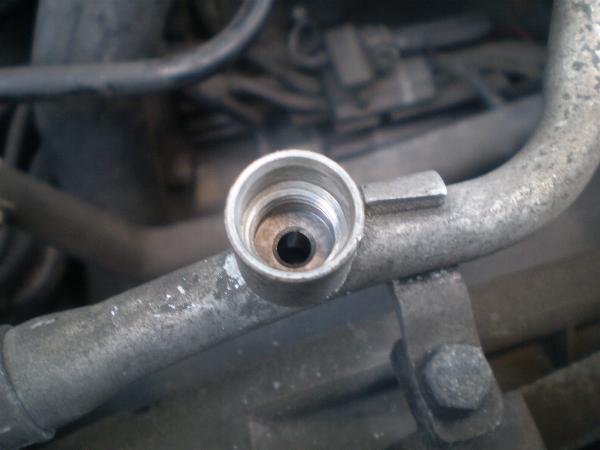

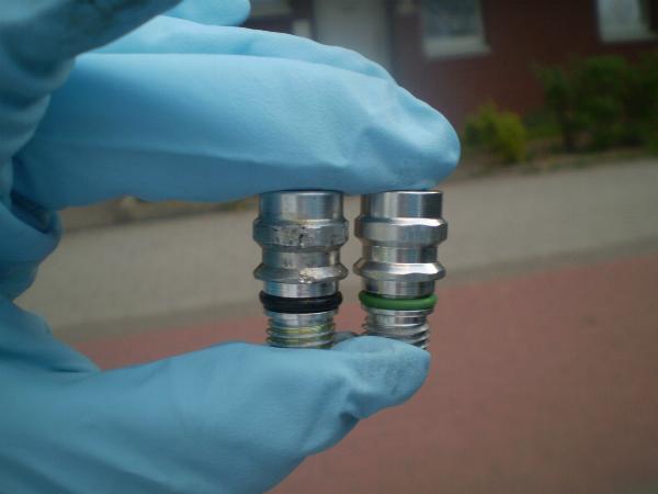

Hier das alte Ventil

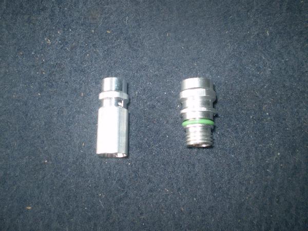

Hier das neue und das alte Ventil
Nun das neue Ventil einschrauben und festziehen.

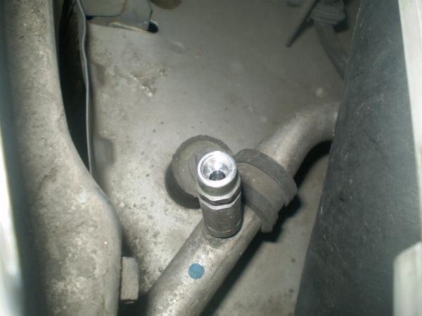

Danach geht’s ab zur Niederdruckseite.

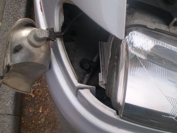

Dort erst den Blinker ausbauen.

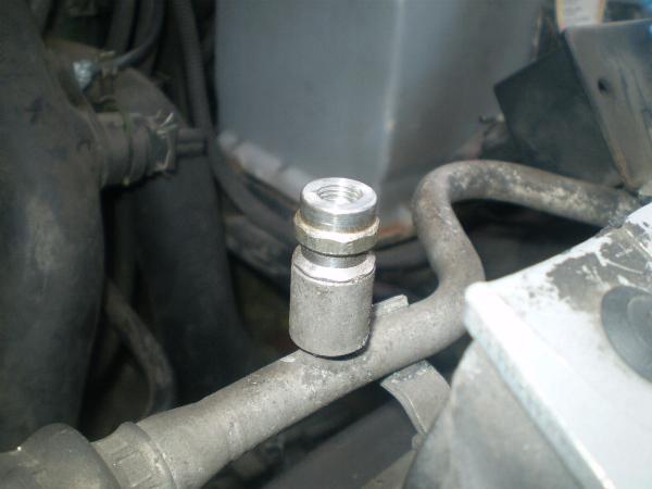

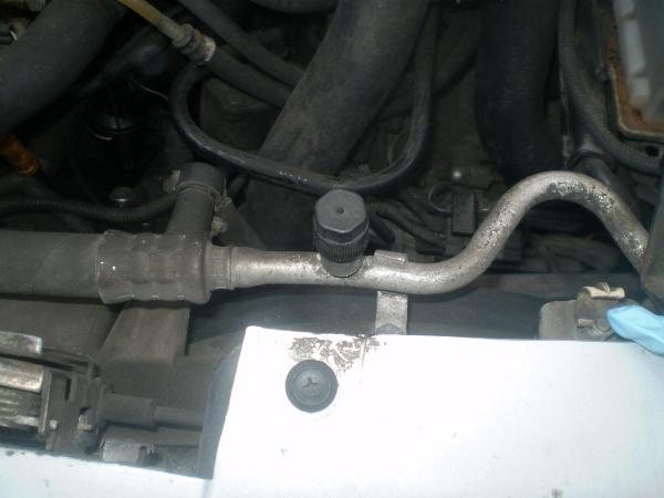

Hier der Übeltäter mit Staubschutzkappe.
Kappe entfernen und das alte Ventil ausbauen
Da bei dem Niederdruckventil keine neue Dichtung bei ist, bitte die Dichtung kontrollieren, ob sie ausgeleiert oder ausgefranst ist .
Wenn ok, dann Ventil einschrauben und festziehen.

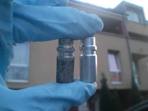

Hier das alte und das neue nebeneinander
So danach die Klima neu befüllen lassen und sich an schöner kühler Luft erfrischen.
