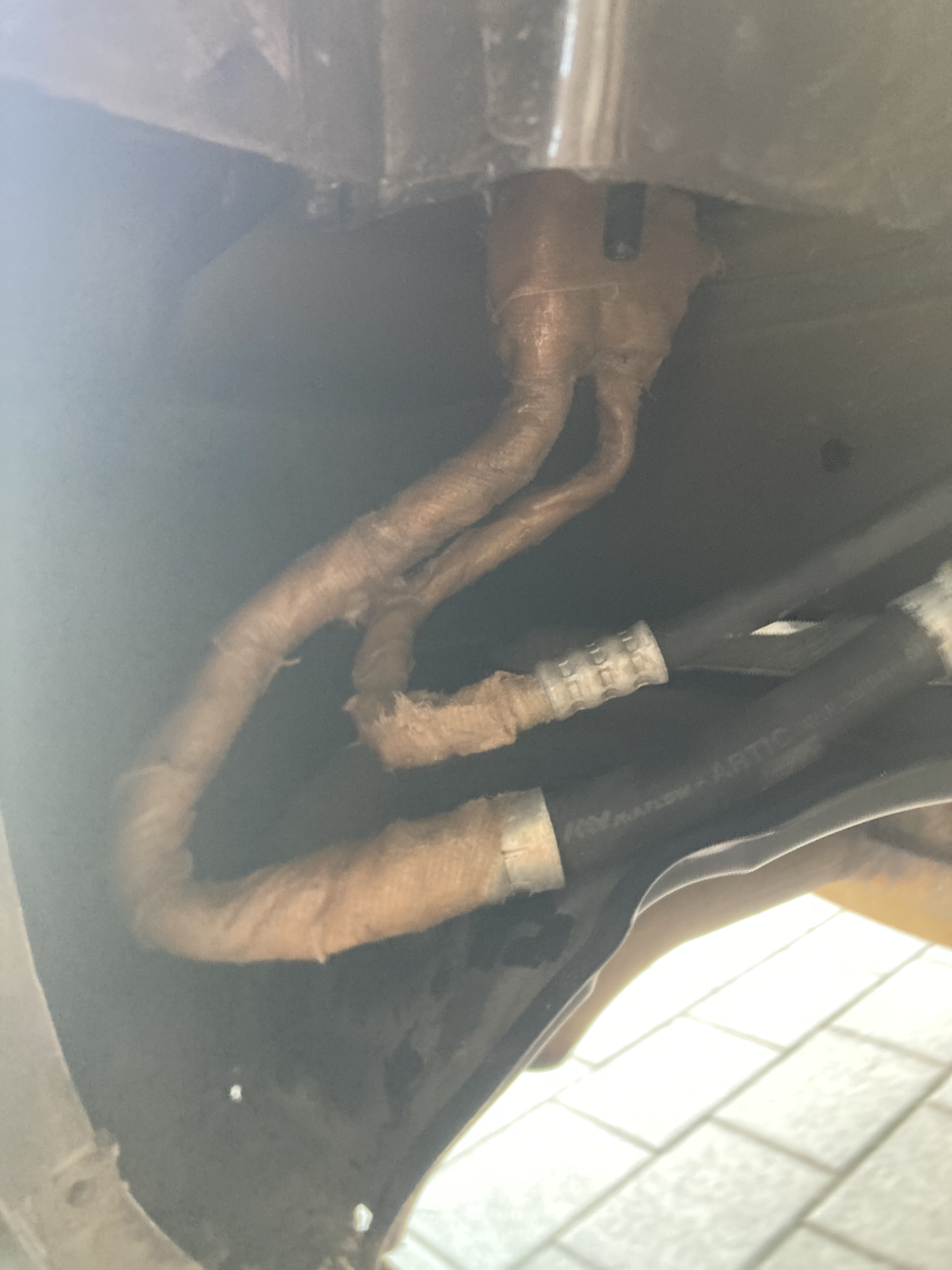

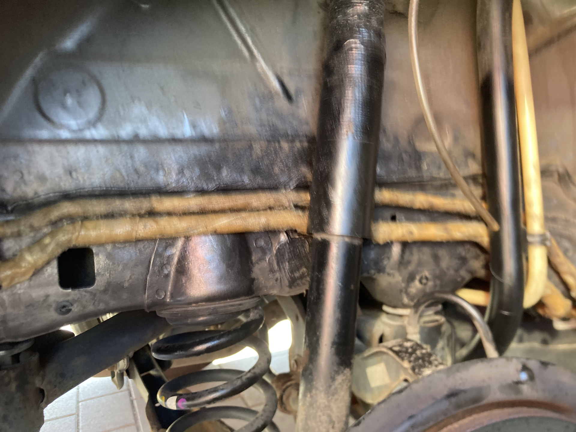

Ich habe heute die Leitungen hinten (soweit zugänglich) mit MikeSanders Fettband umwickelt. Mal sehen, wie lange ich einen Schaden hinauszögern kann
Wie lange hält deine Reparatur mittlerweile?
3 bis 4 Jahre…hab die anderen Halter alle demontiert gereinigt und konserviert
