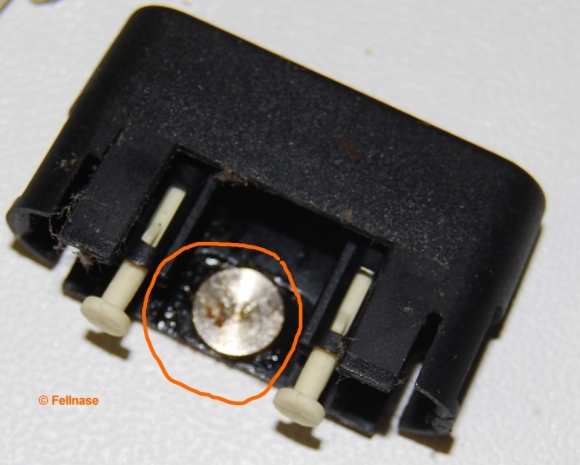

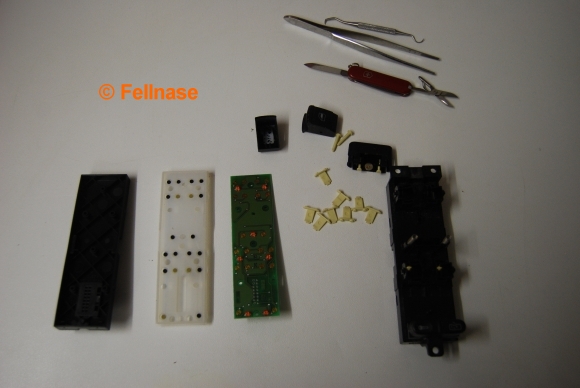

So dann will ich mal.
Der Schalter ist von der Fahrertür 7M3 959 857 D
So schaut er zerlegt aus:

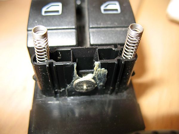

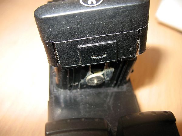

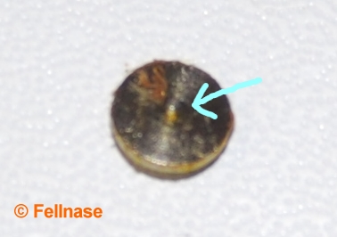

Der Schaltmechanismus für die Kindersicherung wird über eine Metallscheibe gerastet. Die Scheibe hat 2 Nasen, mittig auf jeder Seite.

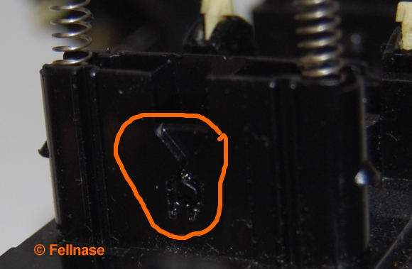

Eine Seite mit Rastnase sitzt im Betätigungsteil die andere greift in Rastbahnen am Schaltergehäuse.
Rastbahnen
Dieser Mechanismus soll sauber und nicht verklebt sein.
Also die Scheibe raus nehmen und säubern. Dann leicht einfetten.
Wieder zusammenbauen und es sollte wieder gehen.
Aber prüfen ob nichts gebrochen ist.
