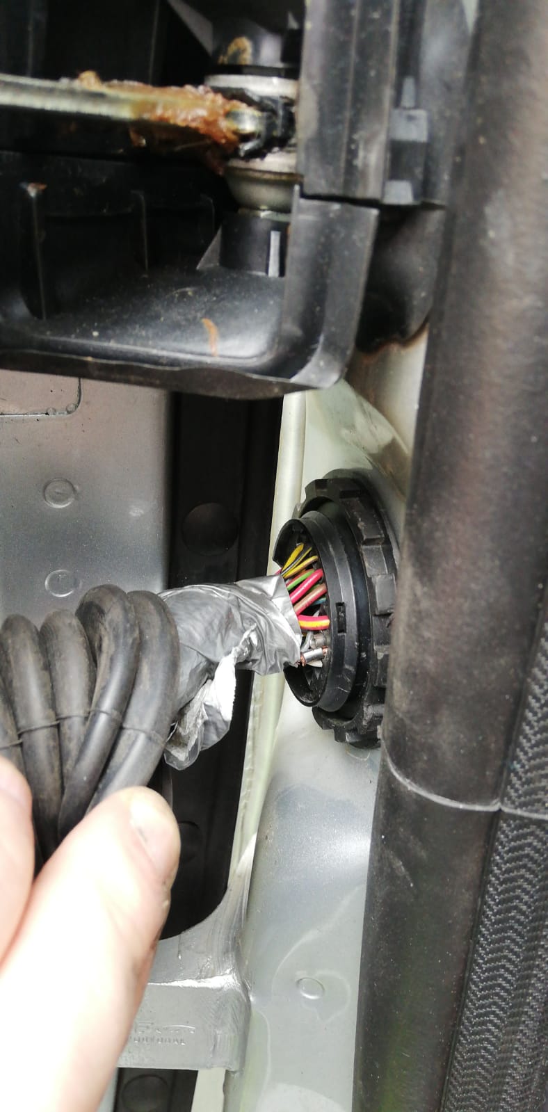

Das ganze hat so ausgeschaut, nachdem ich ihn heute zugänglich gemacht habe:
Zur Info: Im Stecker selbst ist das Massekabel abgebrochen und war nur notdürftig mit einen präparierten Kabelschuh eingeklemmt und mit dem kleinen Zusatzstecker irgendwie eingeklemmt. Dadurch habe ich natürlich nur hin und wieder einen Massekontakt in der Tür gehabt und da kann die Zentralverriegelung natürlich nicht funktionieren.
Mittlerweile ist es ordentlich geflickt und funktioniert wieder. Falls es wieder vorkommt besorge ich mir einen neuen Kabelbaum.

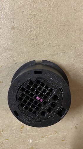

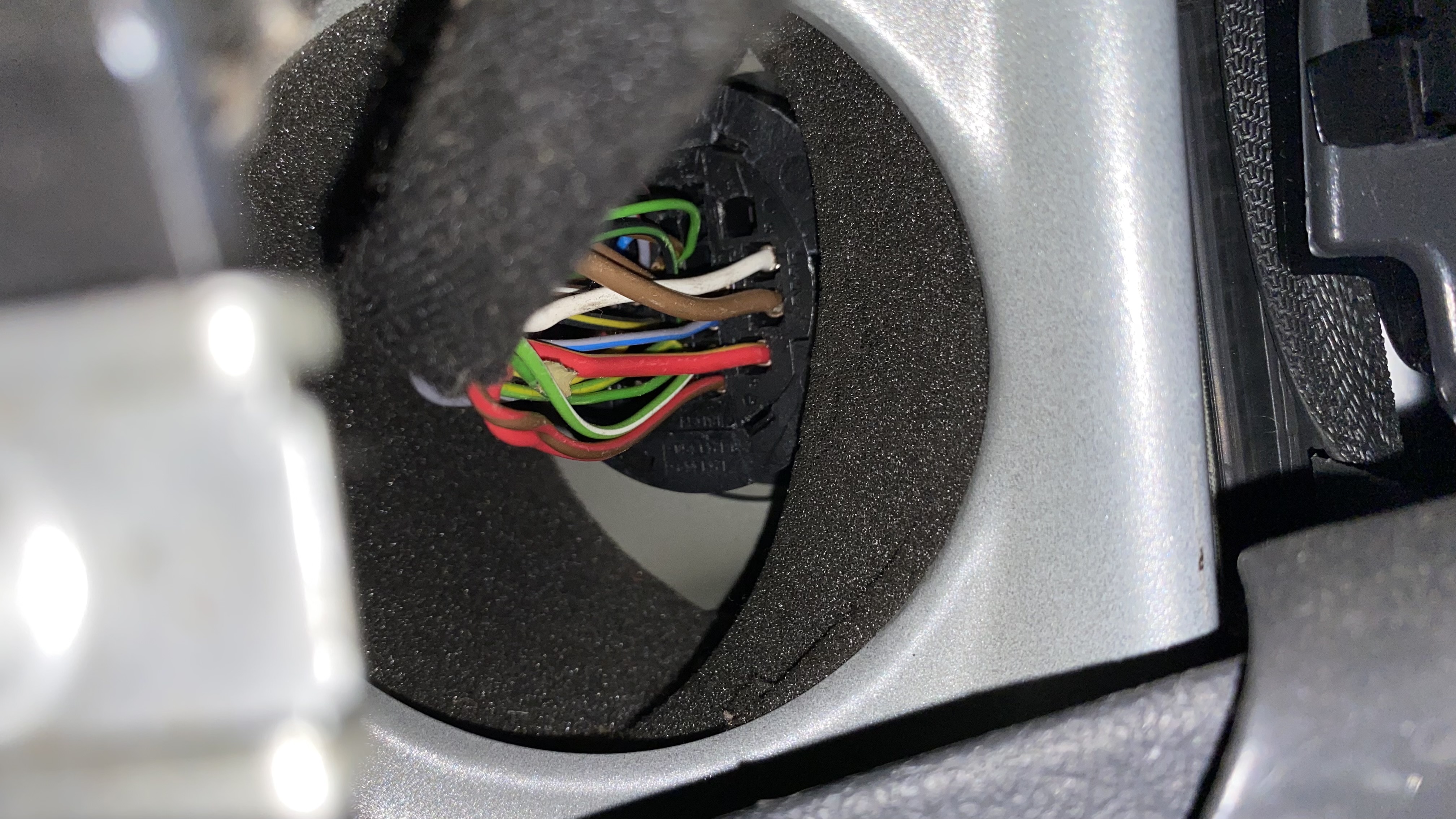

Ein ergänzendes Bild zur Zugänglichkeit des Steckerbuchse auf der Karosserieseite nach Ausbau des Handschuhfaches.
Durch diese Öffnung kann man den Stecker herausziehen und austauschen, d.h. die einzelnen Kabel von der alten, bei mir beschädigten Steckerbuchse zur neuen umstecken und das immer eins nach dem anderen :slightly_smiling_face:
Noch eine Ergänzung:
Wenn man die Steckerbuchse wieder einbaut, gibt es eine „Nase“ an der Öffnung im Karosserieblech und die muss in die Aussparung der Buchse (siehe Foto) passen:
