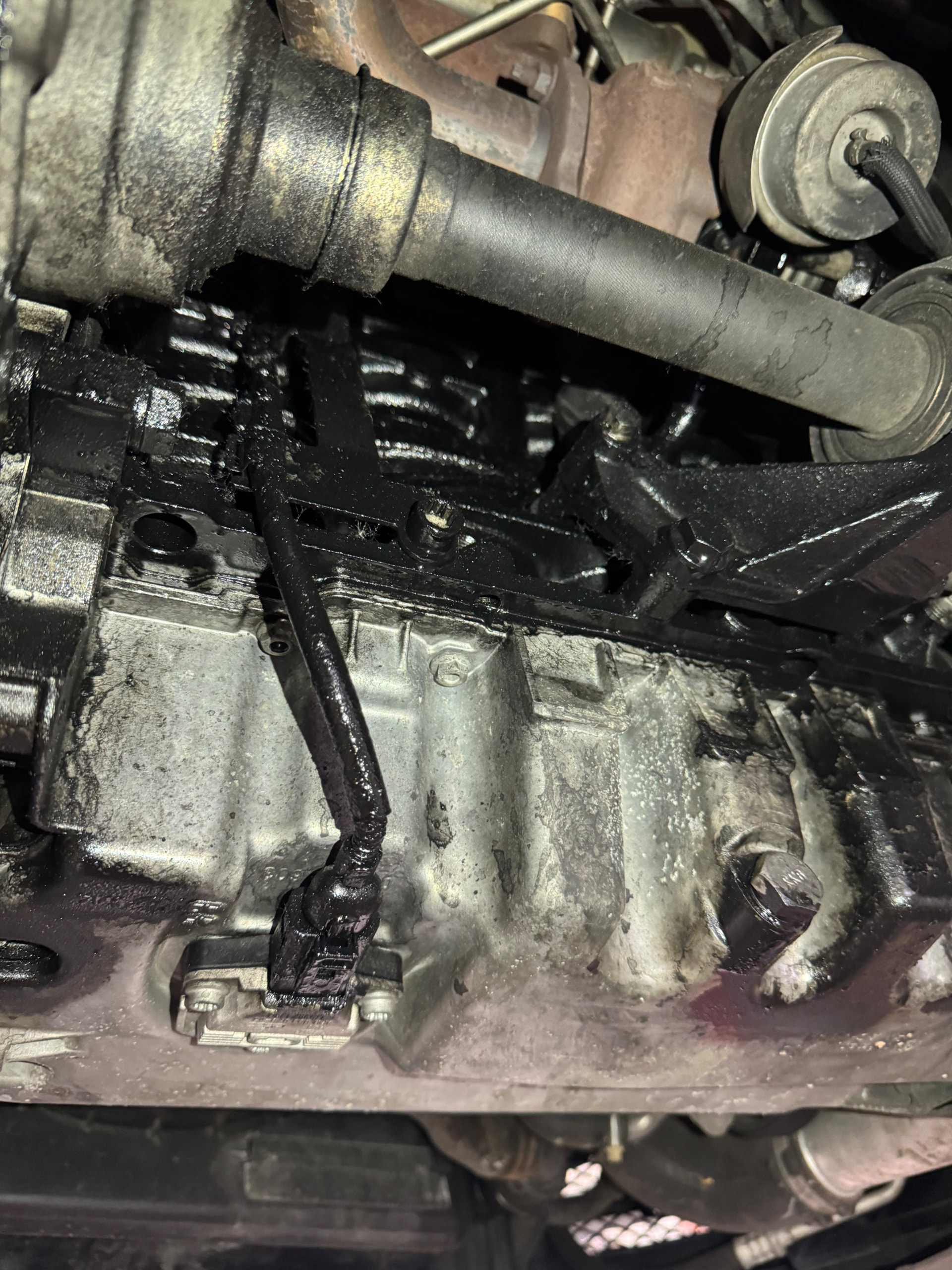

Und ganz schlimm aufgefallen: Die Rückseite des Motorblocks ist absolut ölnass. Ich hab aber keinen exzessiven Ölverbrauch festgestellt! Es scheint aber wiederum nicht so viel zu sein, dass der Unterfahrschutz in Öl schwimmt. Das wird dann in den kommenden Wochen sehr spannend… es ist nicht der Turbo. ZKD? Wir werden sehen.,.,…..
Nachtrag: Dass der Block ölnass war, war wohl schon im April / Mai 2025 aufgefallen… hhhhhhhh……
