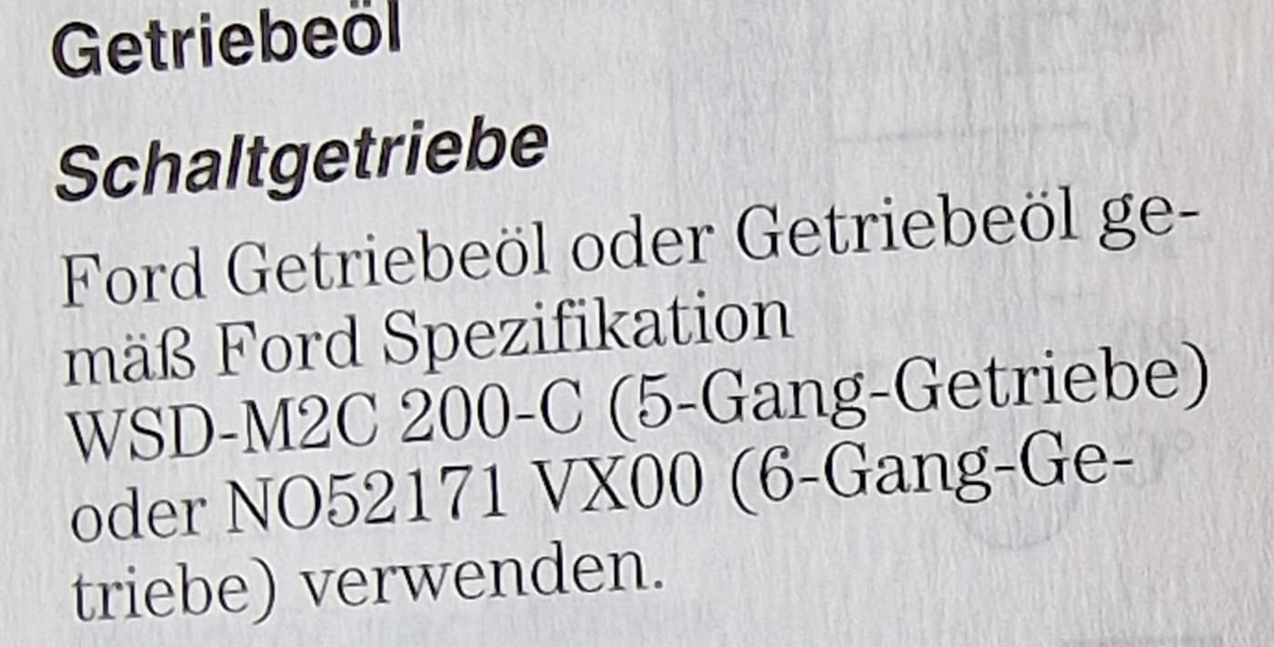

Ich habe nun vor mein Öl in meinem Galaxy Wgr 1.9 tdi pd Bj 2004 zu wechseln.
Nun steht in meinem Handbuch vom Fahrzeug die Spezifikation NO52171. Siehe Screenshot
Wenn ich mit diesem Kriterien suche werden mehrere Öle vorgeschlagen, allerdings nicht alle mit den Spezifikationen die ich erwarte.
Ford NO 52 171 sollte meines Wissens das gleiche sein wie das VW G 052 171.
Getriebe ist das 6 Gang (02M (wenn ich mich nicht irre)).
Nun werden mir auch 75W 90 Öle vorgeschlagen die um einiges billiger sind aber auch gl4 oder gl4 plus haben. Sollte nicht 75W 80 das richtige sein?

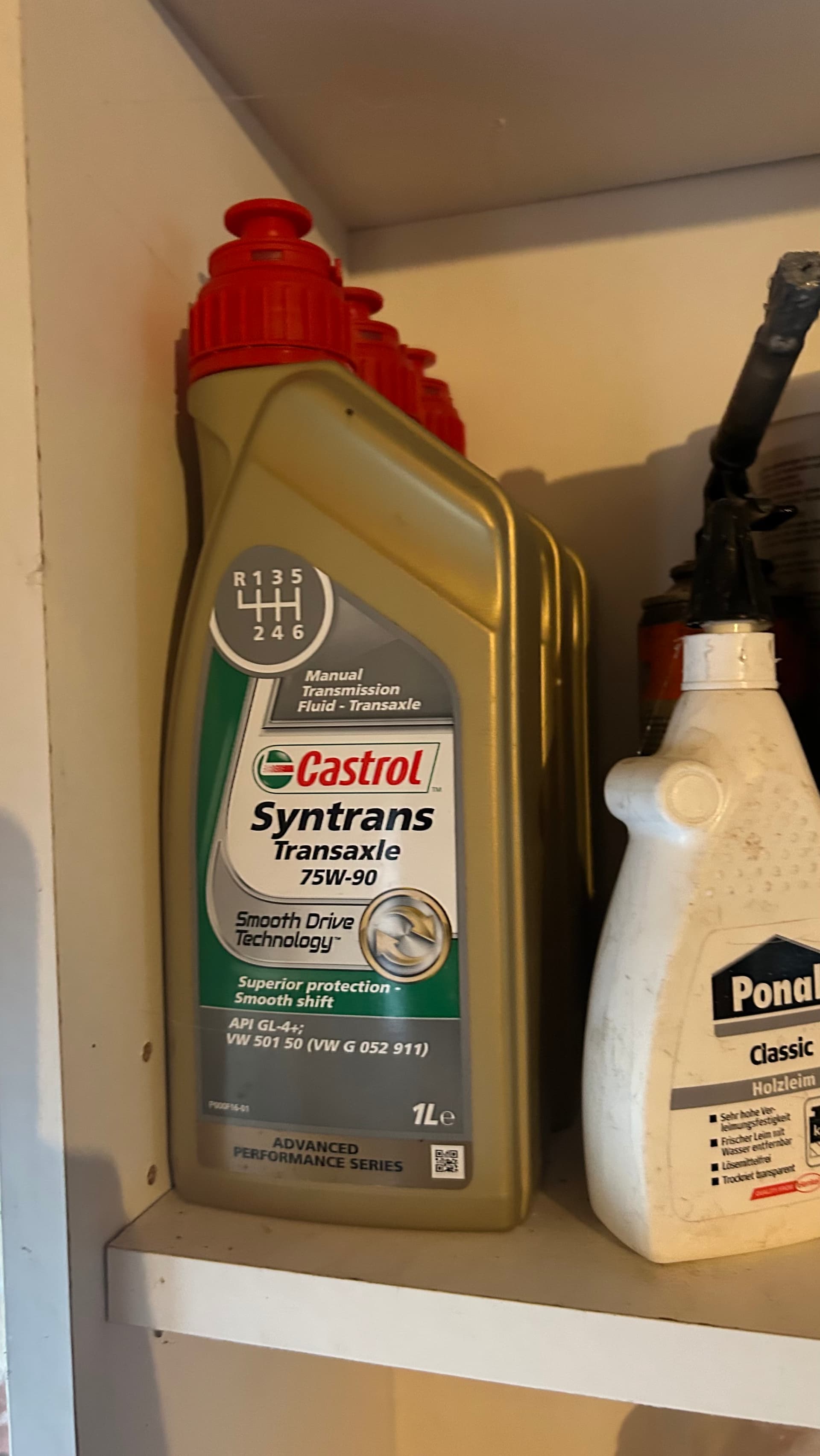

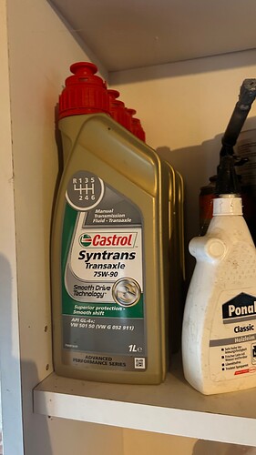

Ich hatte in unserem 6-Gang nur 75W90 von Castrol. 75W80 nur in den T5s…
Fuhr sich super und gab nie Probleme. Hab hier noch 3 L, die ich günstig abgeben könnte bei Interesse.

Ich habe mich jetzt mal mit sämtlichen Ölfindern auseinandergesetzt. Fast alle empfehlen 75W 90. Nur das Castrol TRANSMAX Manual V 75W-80 hat die offizielle Freigabe. Mir macht die Viskosität von 75W-80 und 75W-90 ein wenig sorgen. Additive sollten vermutlich alle gleich sein.
