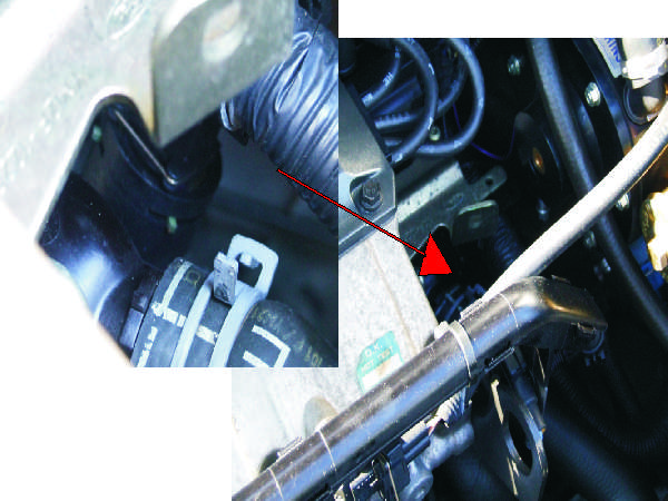

Moin, entweder der Bursche für die Ansauglufttemperatur direkt hinter dem LMM, einfach aus dem Gumiluftschlauch herausziehen/drehen/hebeln…
Oder vorm motorstehenderweise, den Rüssel rechts am Block am Besten lampenbewaffnet auf einige Schläuche blicksenkend fixieren.
Auf deutsch, rechts am Block -stirnseite- siehst du einen Kühlwasserflansch und -2- Stecker/Geber. Der eine Geber ist für das Motormanagement, der andere für die Kühlmittelanzeige im KI.

Ich glaube den Stecker,bzw.den Geber, gefunden zu haben.
Hab den Stecker abgesteckt und nachgesehen ob das Kombiinstrument die Temperatur noch anzeigt, da es das macht gehe ich mal davon aus das ich den richtigen Geber erwischt habe. Jetzt hab ich nur noch ein Problem.
Welcher Chirurg baut ihn mir aus?
Spaß beiseite; werd gleich mal zum fahren und mir so ein Teil bestellen. Werd ihn dann schon irgendwie reinbekommen.
