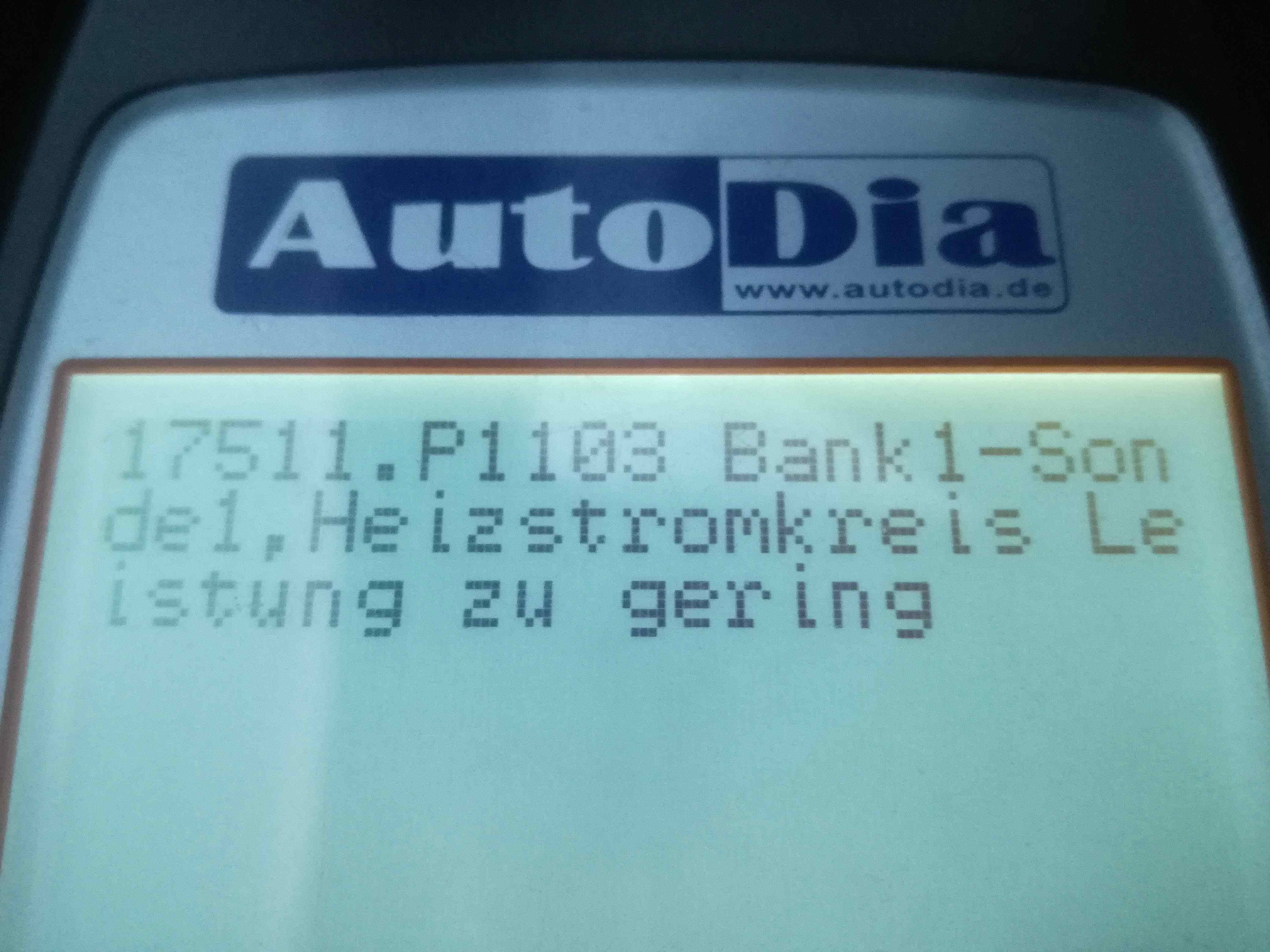

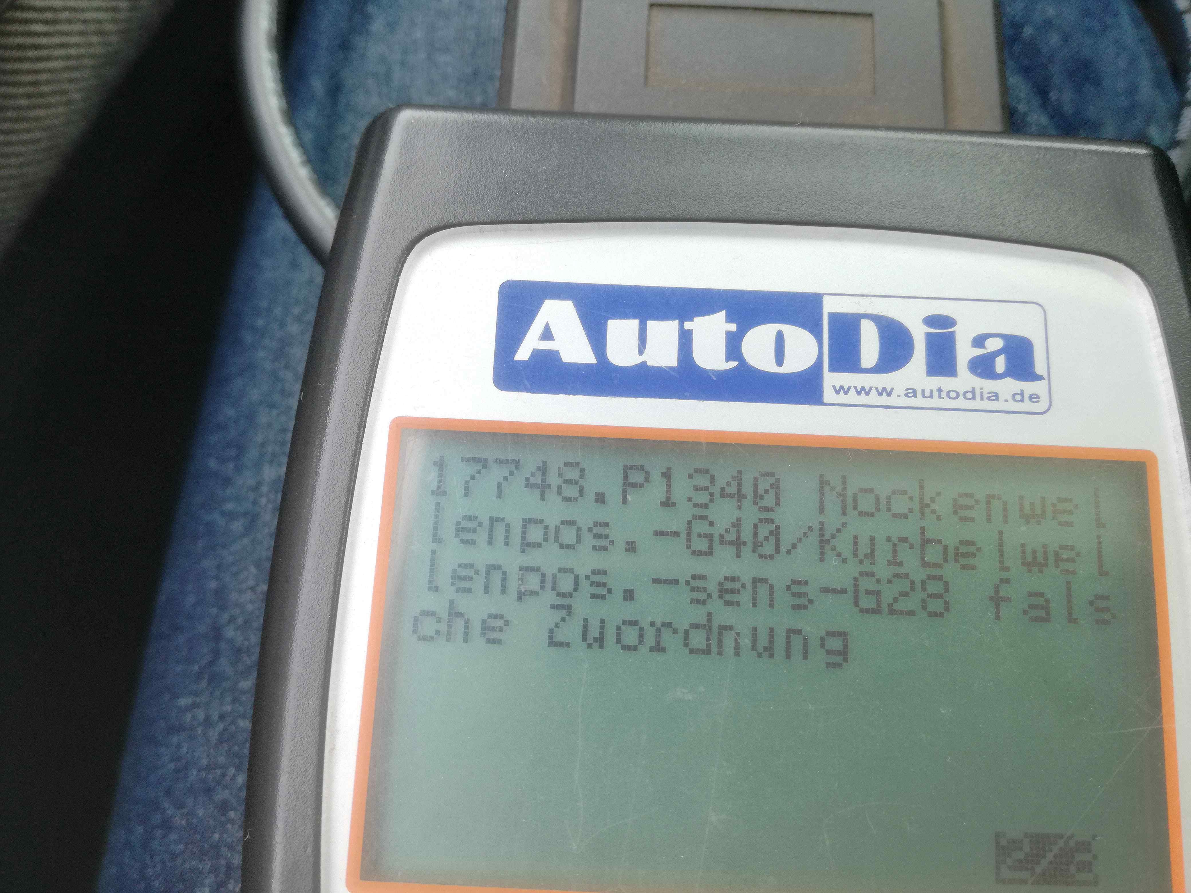

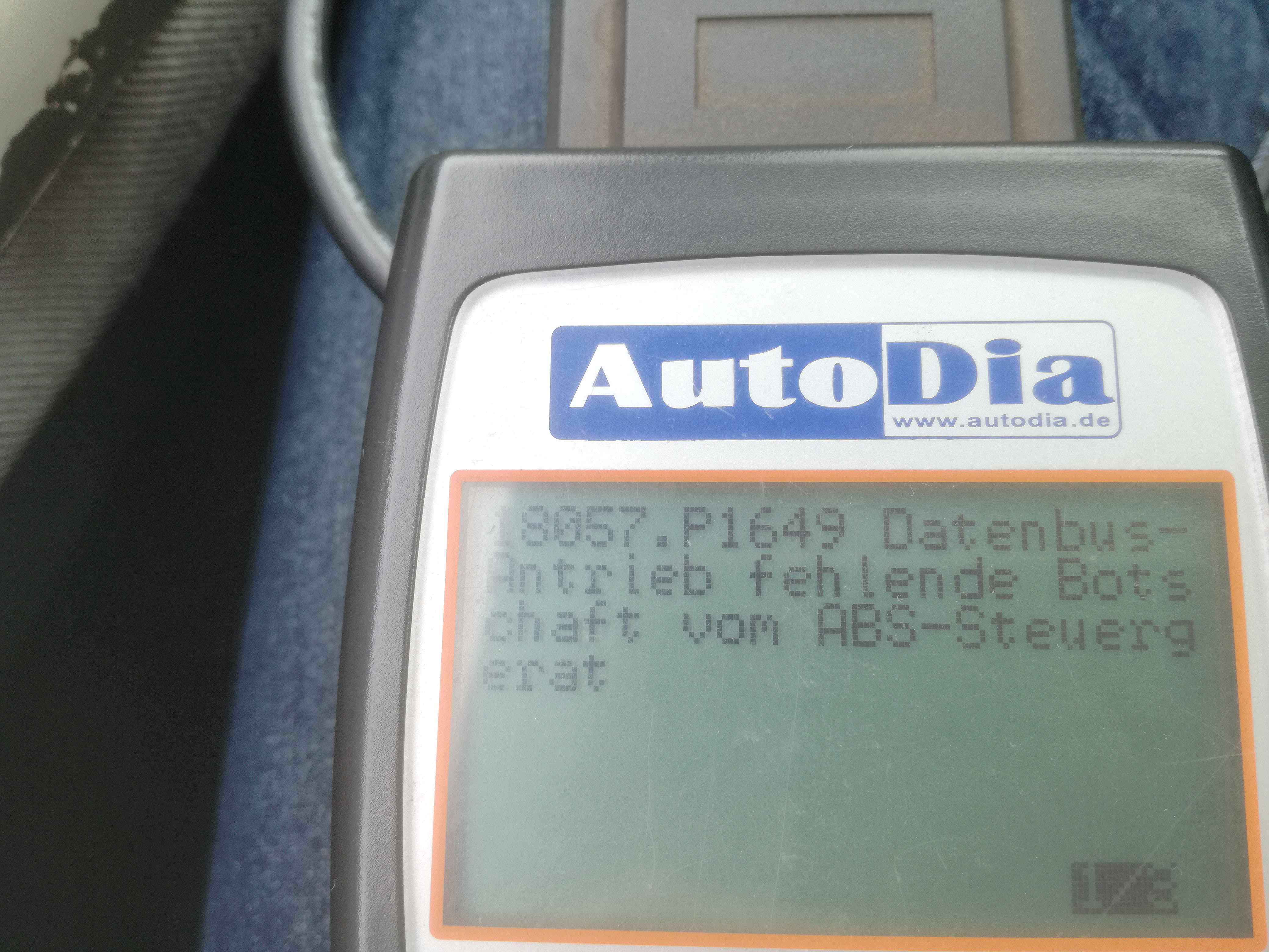

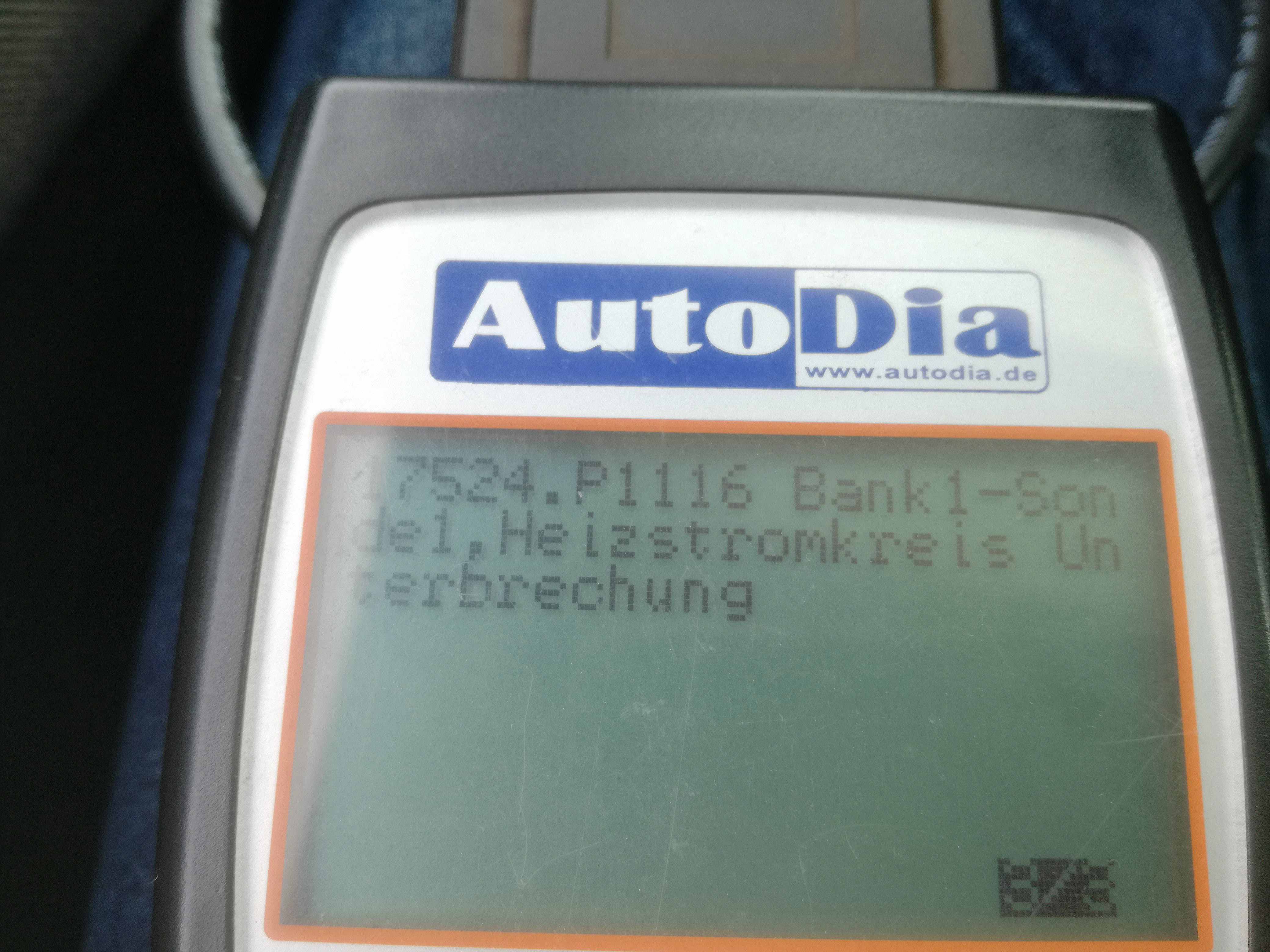

Ich hab noch eine ganze Liste von Fehlermeldungen:
P1338 Bank1,Nockenwellenpositionssensor G40 Unterbrechung/Kurzschluss nach Plus
P1392 Bank2,Nockenwellenpositionssensor G163 Unterbrechung/Kurzschluss nach Plus
Einspritzventil Zylinder 1-6 Kurzschluss nach Masse
usw.
Jeden Tag zeigt der Tester neue Fehlerkodes an.
Meine Vermutung geht eigentlich in Richtung Defektes Steuergerät.

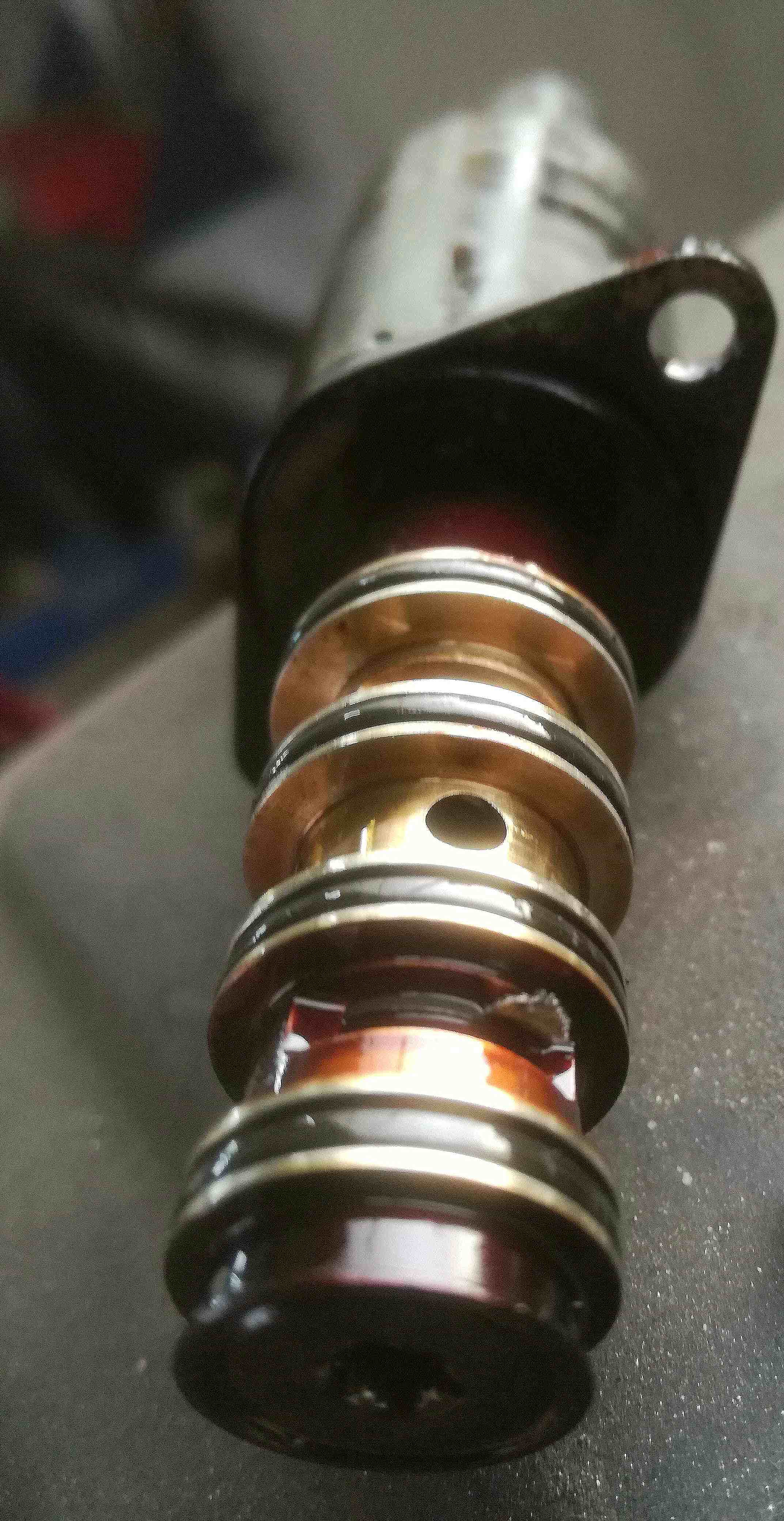

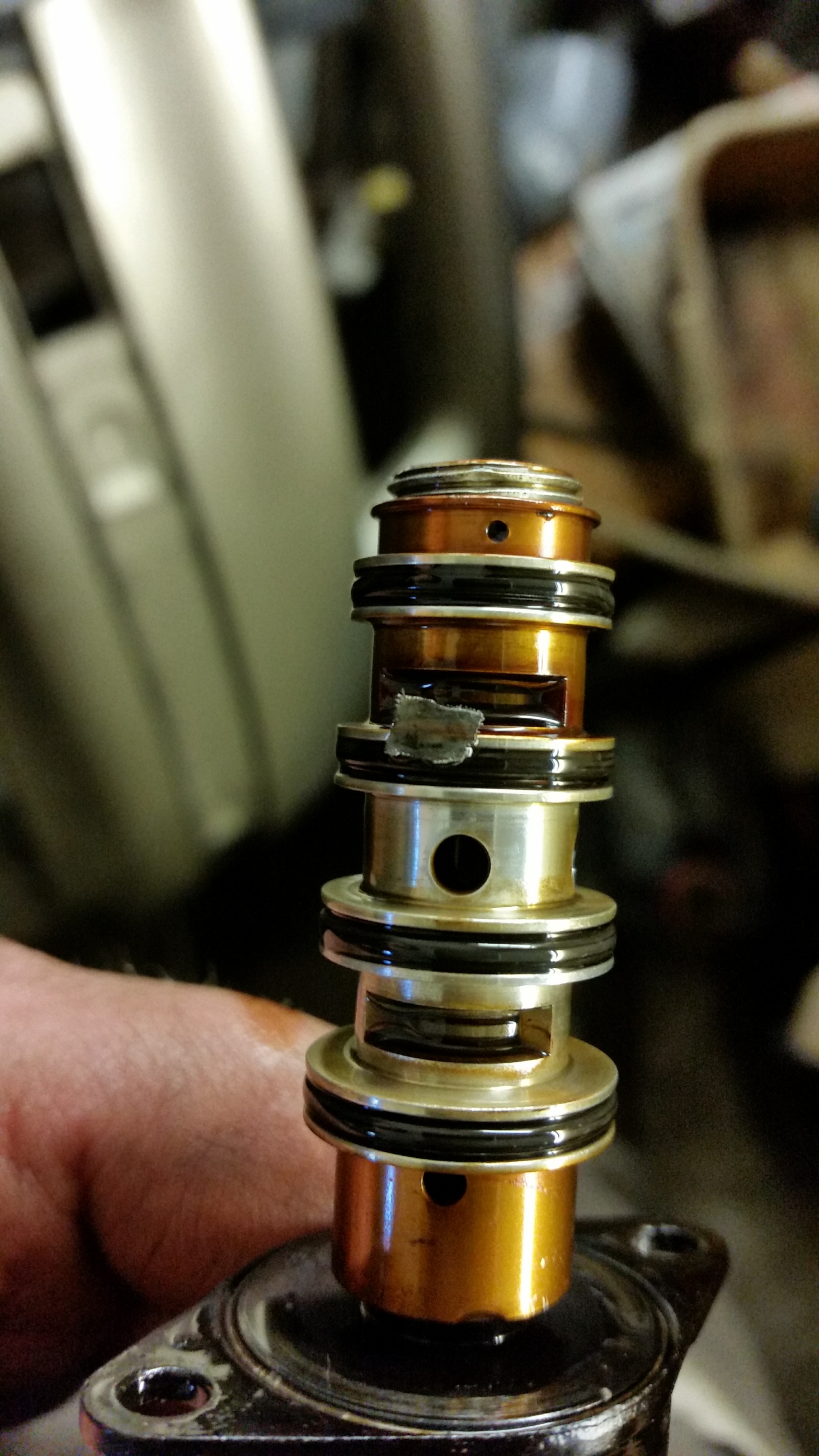

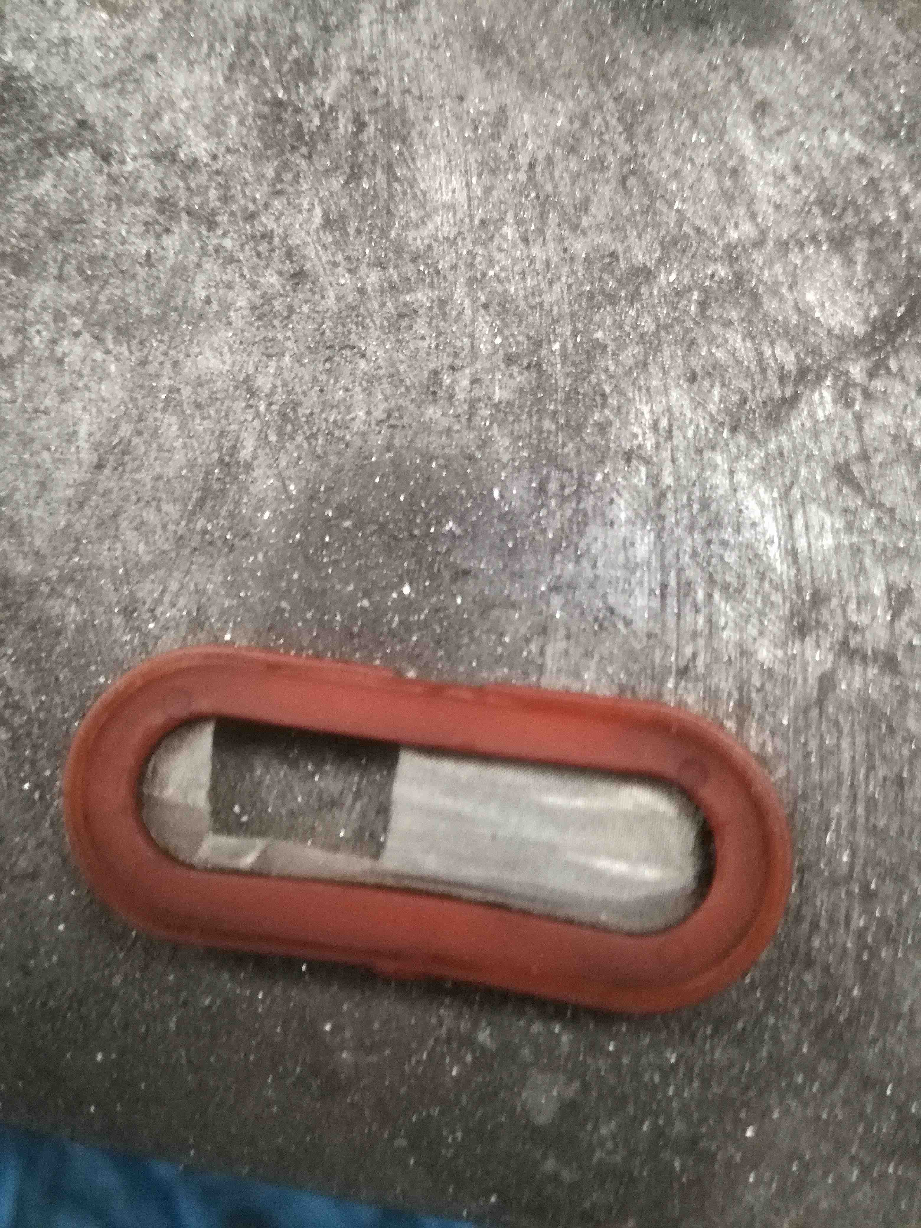

Hab heute den Motor zerlegt.
Kette in Ordnung aber Steuerventil durch Siebteilchen verstopft.

#### #16
:prima: Mit dieser Erkenntnis finden sich auch weitere Fälle:
z.B. [www.w8-forum.de/showthread.php?tid=133](http://www.w8-forum.de/showthread.php?tid=133)
Edit: An welcher Stelle ist/war dieses Sieb eigentlich verbaut?

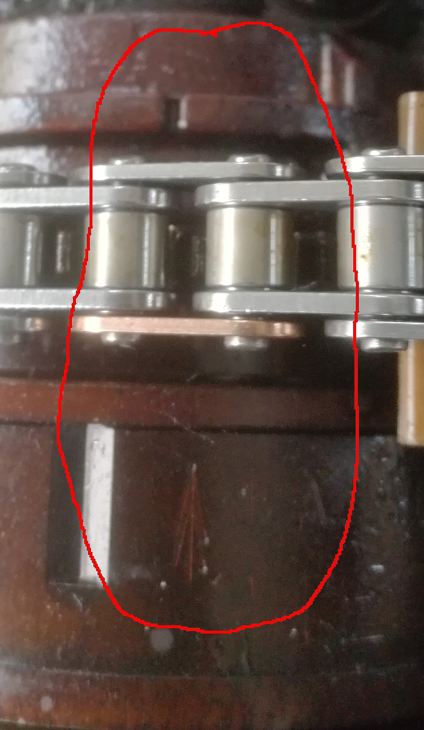

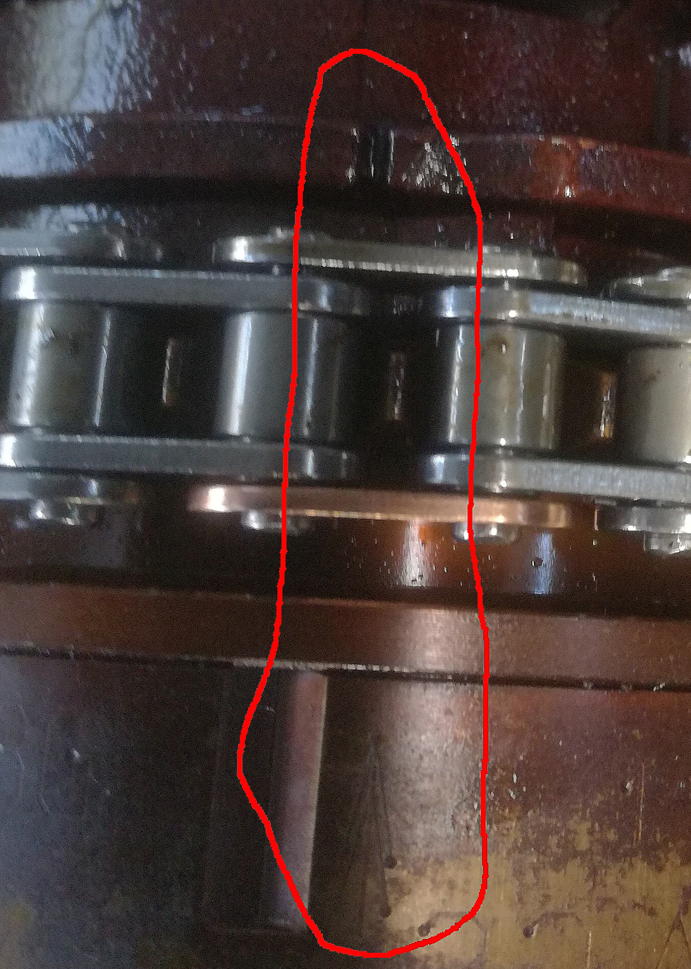

#### #18
Brauche Hilfe.
Hab jetzt neue Ketten drin Steuerventile gereinigt und der Motor läuft immer noch Bescheiden.
Als ob nicht alle Zylinder laufen und recht Rau.
Sporadisch kommt Verbrennungsaussetzer Zyl.3
Ketten wurden nach Reperaturanleitung aufgelegt wobei beim Spannen die beiden Nockenwellen um ca. einen viertel Zahn verdreht wurden.

#### #19
Zündgeschirr wechseln (Kabel, Kerzen)
Ist bei dem Alter sicher nie ein Fehler.
