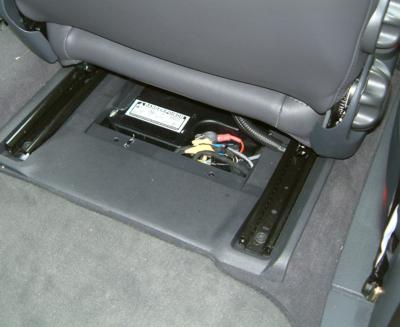

Hier:
An der Starterbatterie über eine Sicherung 40A mit 6qmm Dauerplus unter den Beifahrersitz legen. Dort ans Trennrelais und dann weiter über eine 40A-Sicherung an die Zweitbatterie. Masse der Zweitbatterie an die Karosserie. Die Spule des Trennrelais an Masse und den X-Kontakt (oder Zündungsplus).
An der Zweitbatterie kannst du dann hiter der Sicherung über weitere kleinere Sicherungen deine Verbraucher anschließen.
