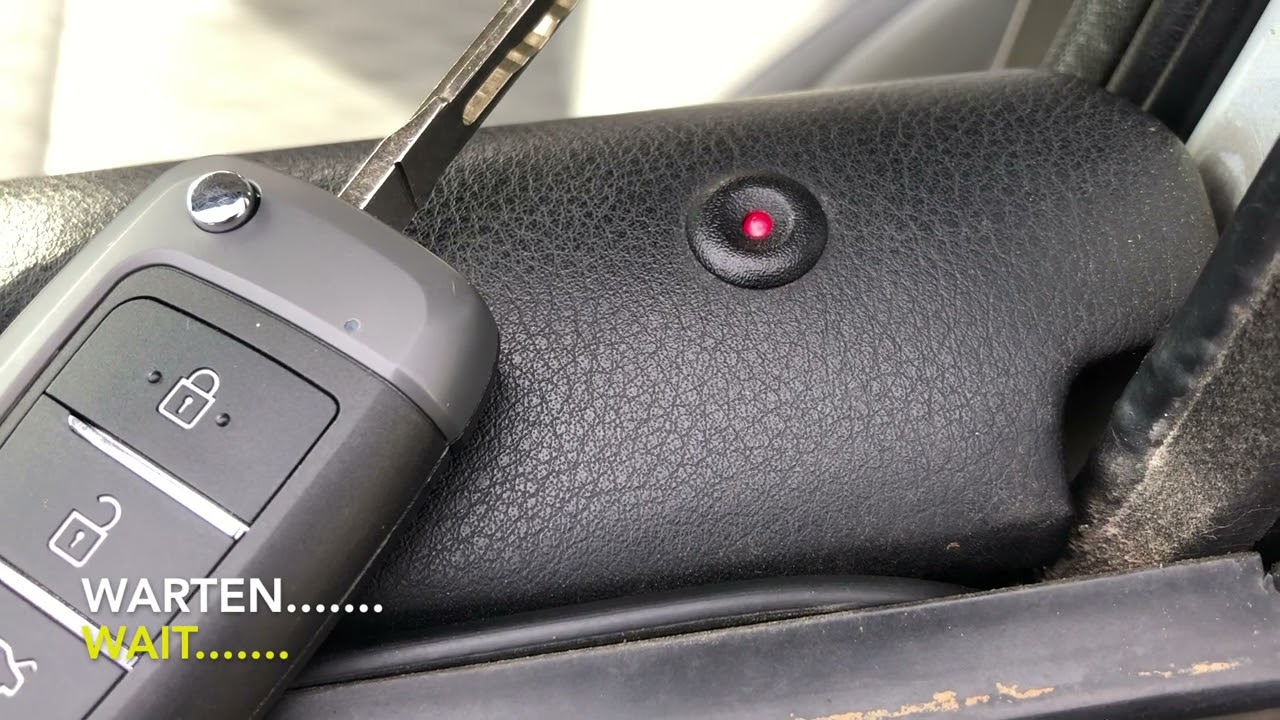

Nachdem beide Schlüssel nach Batteriewechsel und Reinigung nur wechselweise funktioniert haben und der Umstand der „nervigen“ Alarmanlage mir den Rest gegeben haben…
Um die Alarmanlage zu „deaktivieren“
  • damit kein blinkendes Licht mehr aktiv war auf der Fahrertürinnenseite
  • Heckraumklappe mit dem Schlüssel öffnen und warten
  • dann begann das Anlernen (x-Mal bis es von A bis Z geklappt hat
  • funktioniert 1 Schritt nicht! zurück zum START!!!
