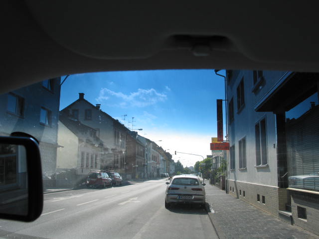

#27
@ Don:
Guck in mein Album,letzte Seite.
Blau,beheizt und Hersteller Sekurit.
#28
Würde ich ja gern. Aber seit Monaten kann ich schon keine Bilder mehr in Alben sehen.
Ich leere auch immer schön den Cache meines Browsers, geht aber trotzdem nicht.
#29
#30
Danke. 8)

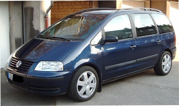

@Hardy55:
Diese Scheibe hast Du aber nicht bei VW gekauft und einbauen lassen, oder?
In meinem alten :vw: hatte ich ja auch beim Tausch wegen Steinschlag dann bei einem freien Autoglasservice eine Frontscheibe mit Blaukeil und Heizung nachrüsten lassen. Die war von Pilkington. Damals hat die VW-Werkstatt es nicht möglich machen können, eine solche Scheibe zu verbauen. Ob die nicht wollten oder nicht konnten: keine Ahnung!
Hier ein Bild:
