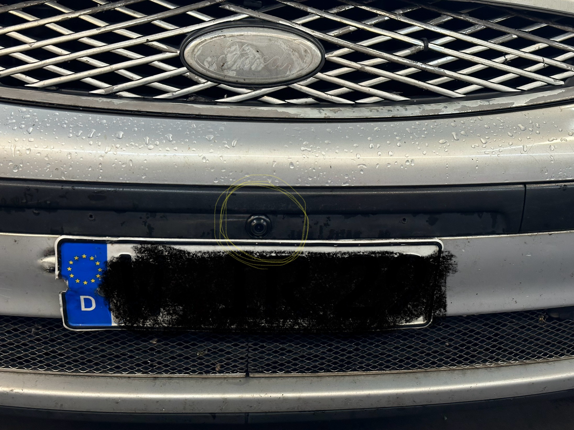

Hi ich hab meine so eingebaut es ist eine Nachrüstung kamera
