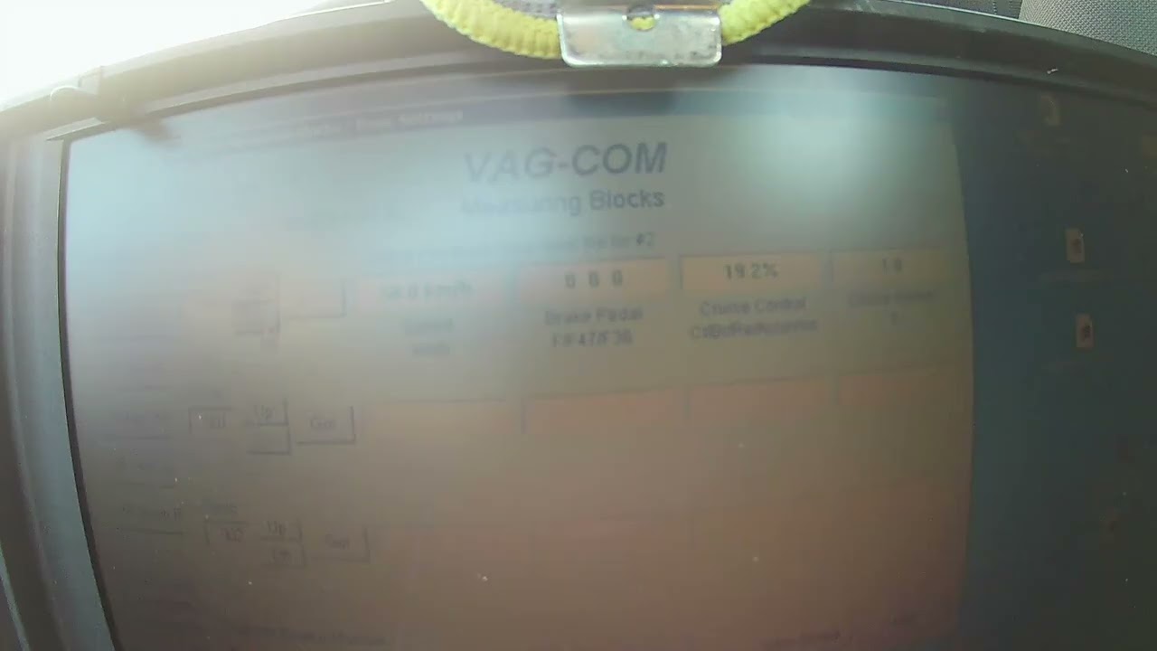

Hallo Kolleginnen und Kollegen,
ich habe ein kurzes Video zu dem Problem gemacht, Qualität ist mäßig, wenn man mal nen bewölkten Tag braucht……
Weitere Infos.
Die springende Geschwindigkeit ist im Messblock 06 zu finden, zusammen mit den anderen Werten zur GRA.
Mir ist aufgefallen, daß gem Stromlaufplan die Informationen des Geschwindigkeitssensors zur Zentralelektrik gehen
Ich habe wohl die Zentralelektrik des 2006er ALI eingebaut. Könnte das das Problem sein?
Eingebaut ist 7M3 962 258 AH (es zeigt den Fehler: Relais für die Frontscheibenheizung fehlt - also definitiv aus dem ALI)
Original war verbaut 7M3 962 258 L (Das ist mit dem ALI auf dem Schrott gelandet)
Danke für Eure Hilfe.
Edelstahl
