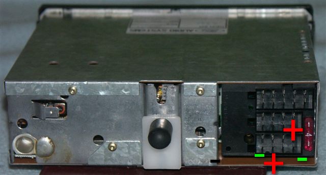

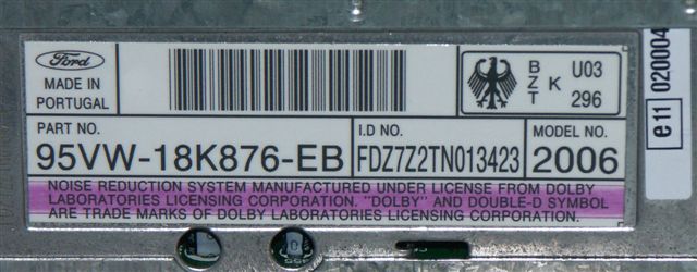

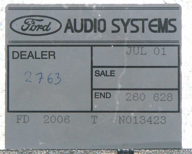

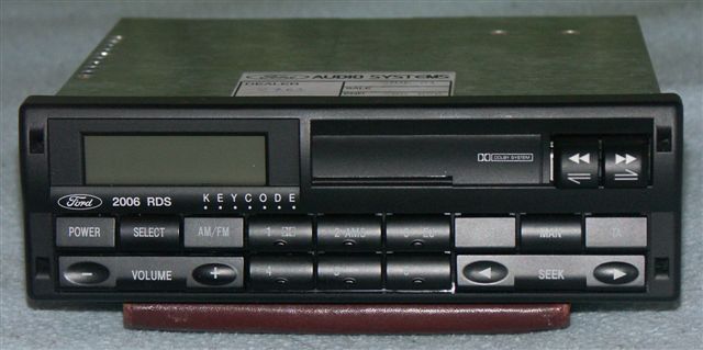

Nachtrag: Hab grad mal hier im Forum gesucht. Das Gamma 4 ist definitiv ein anderes Gerät. Mein Radio (das 2006R) hat noch nicht die 3 kleinen Stecker in der dritten Reihe sondern:
  1. Reihe ISO Stromanschluß
  2. Reihe ISO Lautsprecheranschluß
  3. Reihe einen(!) Stecker ident zum Strom/Lautsprecherstecker aber mit 10 Pins. Die Bedeutung diese Stecker ist mir nicht bekannt.
Weiters ist der 2006R mit 2 Bügeln und nicht mit dem VW Adapter den ich auf einem Bild beim Gamma4 gesehen habe auszubauen.
Vielleicht erkennt ja wer den „Oldtimer“ anhand der Fotos.
(Hoffe sie funktionieren - ist der erste Versuch hier)
Danke für Ideen
Martin
Edit: zahlreiche Edits wg. Bildeinfügungen (und dem Lernen derselben)

guten Morgen, sorry für die verspätete Antwort (20 Jahre…).
Im unteren steckplatz:
Obere Reihe: letzter Pin rechts +
Untere Reihe: 1.pin links - ; 2. +; 4. -
