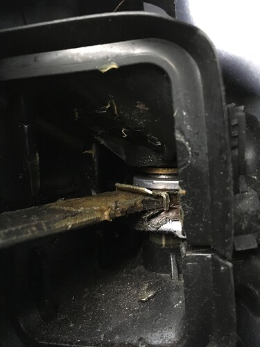

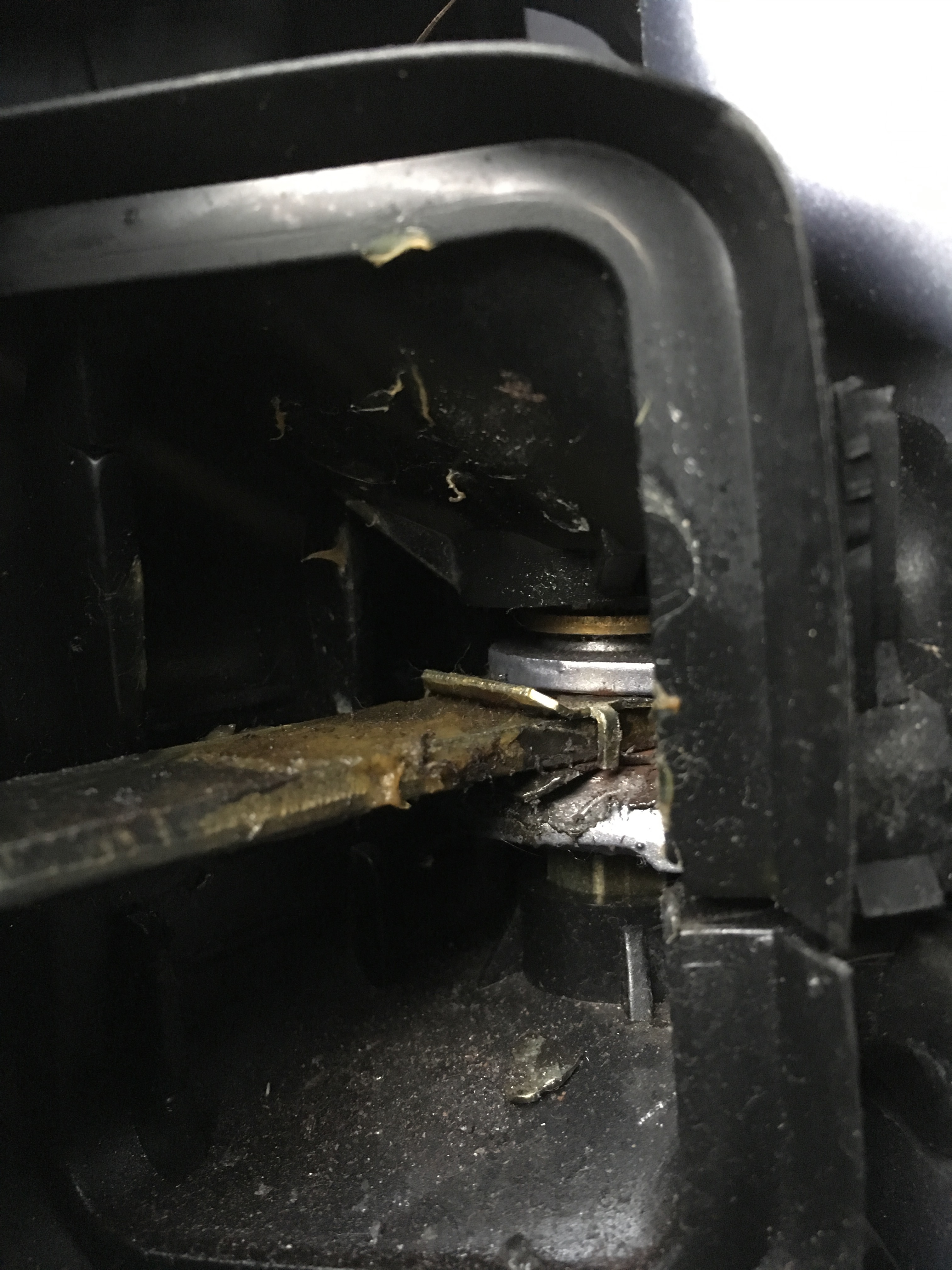

Hab mal ein Bild angehängt für die Fachleute unter euch und würde mich über eure Hilfe freuen.

Der Fehler liegt auf der anderen Seite, also da wo diese Stange in die Tür geschoben wird. Dei Bild zeigt den Befestigungspunkt an de A-Säule.
Die Türfeststeller lassen sich manchmal mit viel Sprühöl wieder gangbar machen wenn die Verriegelung hängt. Ansonsten bleibt nur der Austausch.

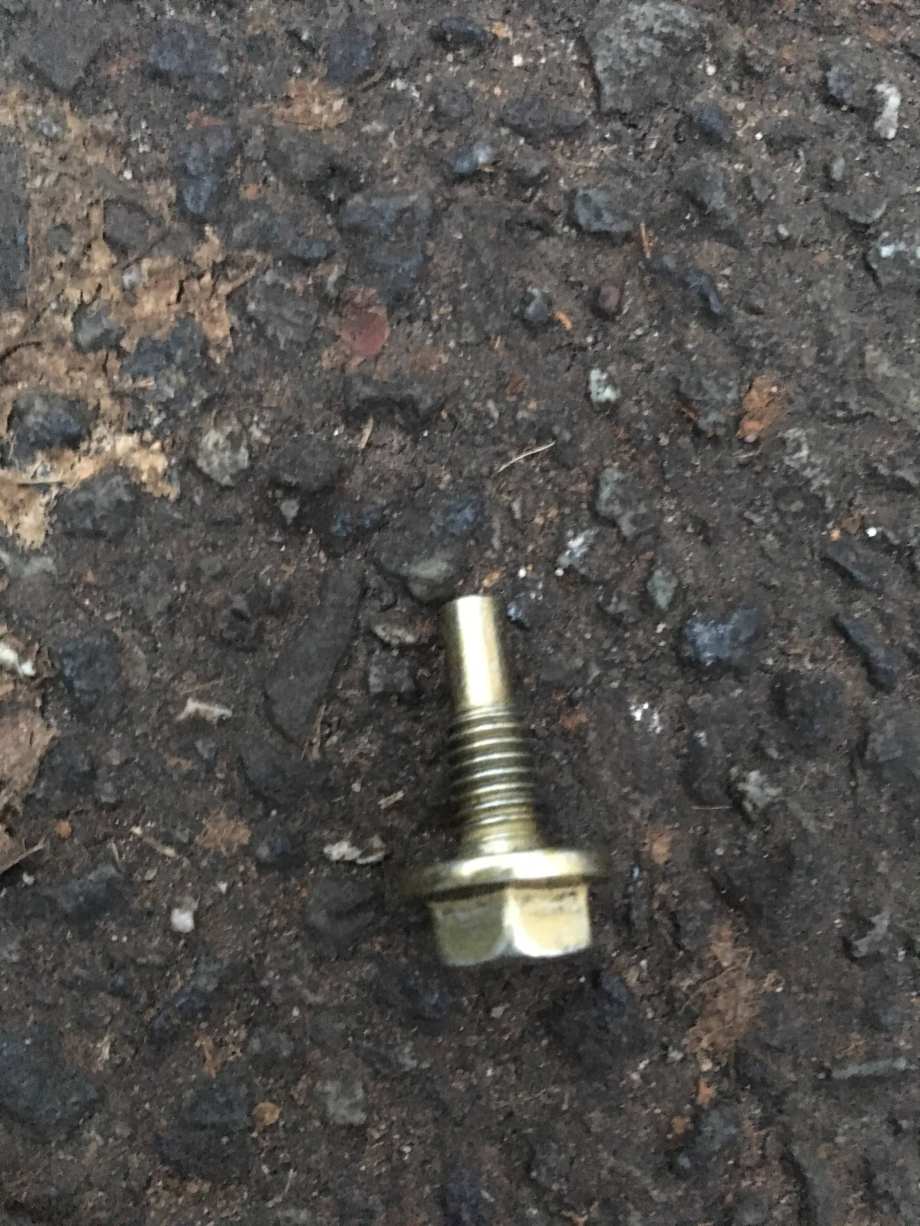

Die Schraube hat schon eine etwas spezielle Form (siehe Bild).
Kann ich trotzdem ne ganz normale nehmen?
