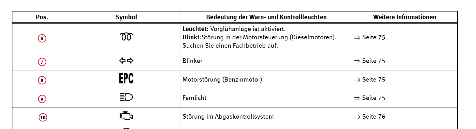

Oder kann es sein, dass einfach die Leuchtmittel im Kombiinstrument aufgegeben haben?
Den Schwachsinn hatten wir schon, der ASZ hat Euro 3 und somit keine MKL!
Bei Fehlern leuchtet bzw blinkt die Vorglühlampe auf.
Die Airbaglampe sollte natürlich funktionieren, der Mangel ist berechtigt.

@Tornador: Mit der Beschreibung „Statuskontrollleuchte“ kann aber auch der Glühwendel gemeint sein. Der übernimmt ja mangels MKL die Aufgabe der Statusanzeige. Sollte man zumindest abklären was da tatsächlich gemeint ist.

Der Glühwendel ist die MKL beim ASZ

Wie schon geschrieben, muss er die nicht haben. Aaaaber: Die Statuskontrolle für Motorstörung ist in dem Fall der Glühwendel. Hier sollte mit dem Prüfer geklärt werden ob er nicht tatsächlich den auch gemeint hat.
Soweit ich mich erinnere blinkt der immer, auch bei warmen Motor kurz auf.
