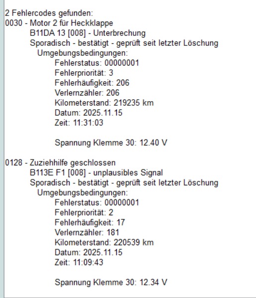

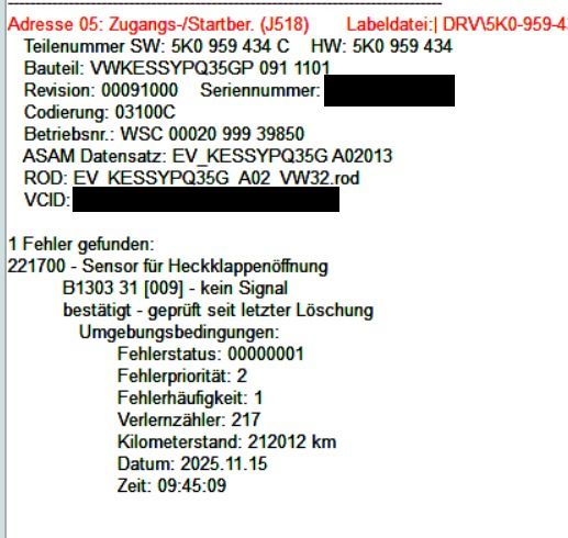

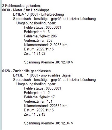

es wurde der Fehlerspeicher ausgelesen und das hier sind die Meldungen die vorhanden sind, ich persönlich wüsste jetzt nicht, dass ich einen Sensor habe, womit ich mit der Fußbewegung die Heckklappe öffnen könnte, wie müsste es denn dann unter dem Auto aussehen?
Hier aber mal die Meldungen…
Was könnte das Problem sein?
Damit ist der Sensor gemeint, durch den im Display angezeigt wird, daß die Heckklappe geöffnet ist. Wo der allerdings sitzt, weiß ich nicht. Andere Sensoren hat die Heckklappe nicht.
Aha okay.
Die Fehlermeldungen deuten nun auf was ggf. hin?
Was könnte es sein?
Steht doch drin, Motor 2
Sporadische Unterbrechungen zu Motor 2, der Zuziehhilfe, und auch dem Sensor spricht für Probleme in der Verkabelung.
Verkabelung dann eher vom Motor selbst oder in der Heckklappe?
Gibt es Möglichkeiten da relativ schnell den Übeltäter zu erkennen?
Gibt es denn theoretisch auch die Möglichkeit auf manuell umzubauen? Sollten die Probleme nicht auffindbar sein.
Ich hätte ggf. gedacht, dass es Probleme am Schloss geben könnte. Es gab nämlich zuletzt das Problem, dass die Heckklappe gar nicht aufgehen wollte und erst nachdem ich das Schloss per Notentriegelung geöffnet habe, hat sich die Heckklappe nach Betätigung der Tastern normal öffnen lassen.
Wurde denn das Schloss schon getauscht?
Jetzt sagte Mike ja, dass der Sensor im Schloss sitzt und auch Motor 2, die Zuziehhilfe wird (wie bei den Türen) im Schloss integriert sein.
