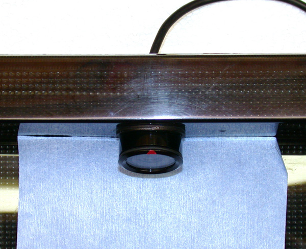

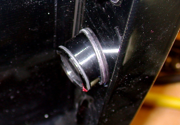

Kameramodul in der Leuchteneinheit montiert…
Im letzten Bild ist der rote Pfeil zu erkennen, der die Position der Kamera im Gehäuse markiert und das Ausrichten der Bildlage erleichtert.
Damit die Distanzringe der Kamera nicht direkt das transparente Plastik der Leuchteneinheit klemmen habe ich aussen und innen je eine schwarze Flachdichtung aus Gummi mit passendem Durchmesser beigelegt. Diese Dichtungen sind aus dem Sanitärbereich und im Baumarkt leicht erhältlich. Die Grösse ist abhängig von der verbauten Kamera!
