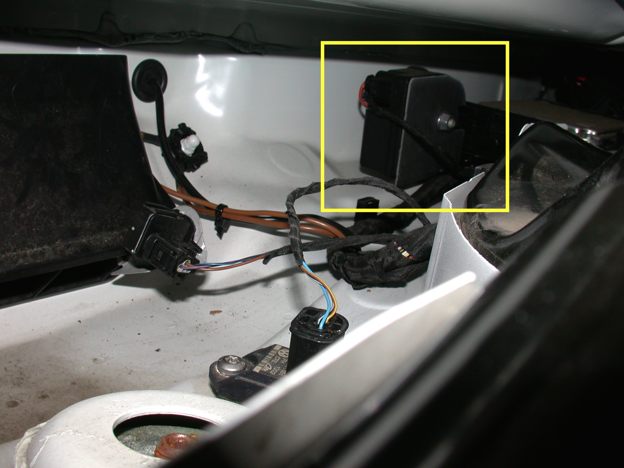

Ich möchte mir die orig. DWA nachrüsten und bräuchte Bilder der Einbausituation der Sirene, des Schalters und des Innenraumsensors.

Die Sensoren sind in der vorderen Innenleuchte im Dachhimmel integriert … siehe Pedia Beitrag
Das Alarmhorn für die DWA sitzt Kinder Mitte des Wasserkastens neben dem Motorsteuergerät
Die Demontage der Abdeckung ist hier beschrieben
Der Schalter sitzt in der fahrerseitigen B-Säule … circa auf Höhe der Sitzfläche. Ich vermute mal dass die Position für der Ausschnitt an der Innenseite der Plastikverkleidung angezeichnet ist
